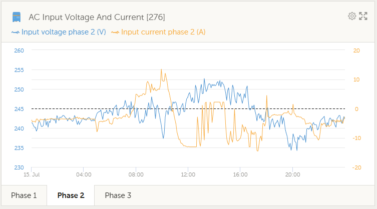

Jetzt aber zum eigentlichen Problem. In Zeiten von voller Sonne und vor allem wenn wenig Last abgenommen wird (z.B. wenn Akku voll), schaukelt sich das System bis auf 252 Volt hoch, sodass der WR abschaltet. Dann sinkt es auf ~246, nach einem Timeout geht der WR wieder an und steigt wieder langsam auf 252 V und führt wieder zum Abschalten. So geht das, bis entweder die Verbraucher mehr abnehmen (wenn ich z.B. das Auto lade, ist es nicht) oder die Sonne sinkt etc.
Nun warte ich seit 4 Monaten auf den Elektriker, die Tage werden wieder bewölkter und ich habe Angst, dass er es gar nicht mehr reproduzieren kann.
Woran kann es liegen, dass ich hier 252 V habe? Normal sind ja 230 V, ich habe eigentlich nie unter 240 V, selbst wenn ich das System komplett abschalte und nur aus dem Netz beziehe, zeigt der EM24 irgendwas um die 240V je Phase an, teilweise auch mit bis zu 10V Differenz je Phase.
Ich bin nun kein Elektriker, aber kann es sein, dass das Netz derart voll ist, dass ich den Strom nicht auf die Straße raus bekomme? Wie kann ich das prüfen? Beim Nachbarn messen gehen? Hausanschluss messen lassen?
Hauptproblem ist ja, dass ich dies erst seit der Anlagenerweiterung feststelle. Vorher lief alles normal, oder fiel mangels Meßmöglichkeit nicht auf. Seit der Erweiterung übersteigt es aber 252V und führt zum Abschalten des WR.
In Grafik sieht dies dann so aus:

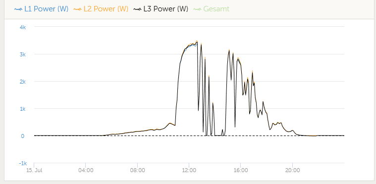

nein, war oben falsch beschrieben, habe ich eben korrigiert. Ich habe 6x Victron MultiPlus-II 48/5000/70-50 die als dreiphasiges System laufen. Die 2x MPPT RS 450/200 sind nur auf der DC-Seite und speisen nicht ein (keine DC in AC Wandlung).
Ins Netz speist die Bestandsanlage (2x SMA die direkt hinter dem Netzzugang hängen) sowie ein Solis Wechselrichter der auf AC-OUT 1 der MP2 hängt (für den Betrieb während Notstrom). Der Solis ist ebenfalls 3-phasig.
Läuft der Solis unter voller Leistung, steigt es auf 252 Volt, läuft der Solis nicht oder ist genug Last im Haus, bleibt es bei ~246 V.
