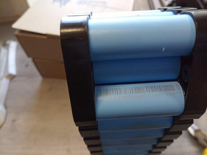

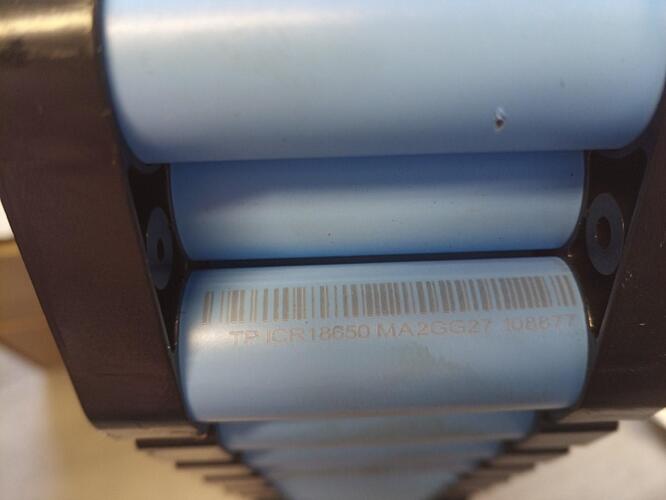

Typenbestimmung: 2x unbekannte baby-blaue Zellen TP ICR18650 MA2GG27 & DLG 3AA Z 18E26 171106
ich habe heute ein paar eBike Akkupacks bekommen und dabei sind zwei Zellen, bei denen ich keinerlei Infos finden kann, weder per Google, noch in der Cell database vom second life Forum.
Sind beides 18650 Zellen.
#1 - TP ICR18650 MA2GG27

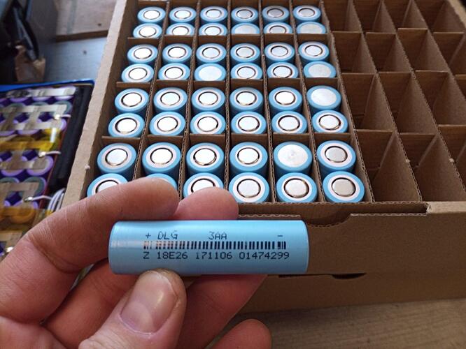

#2 - DLG 3AA Z 18E26 171106
Davon habe ich als Extra anderthalb Kartons dazu bekommen. Die sind noch nagelneu. Ein paar davon habe ich mal eben auf Spannung geprüft und die liegt bei 4,xx V. Hoffentlich haben die auch eine brauchbare Kapazität
Hat jemand eine Idee, was das für Zellen sind?
Die TP sagen mir leider auch nichts. Die DLG kenne ich aber:
http://www.dlgbattery.cn/en.html
Als ich bei grooter bestellt habe, waren einige davon dabei.
Das ist ein chinesischer Hersteller und ich habe die nicht in der PW eingebaut, bin da bei LiCoO/LiPo Chinazellen etwas ängstlich. Meine persönlichen Erfahrungen (insbesondere mit den LiPos) sind eher schlecht oder sagen wir mal: unberechenbar.
Bei LiFePo4 habe ich aber gute Erfahrungen mit China Ware gemacht.
oha - er lebt :smiley:
Danke für den Hinweis, dann werde ich die wohl auch nicht einbauen und schauen, was ich stattdessen damit anstelle.
Habe mal 8 Zellen im LiitoKala getestet und die Kapazität liegt bei 2.750mAh +/- 20
