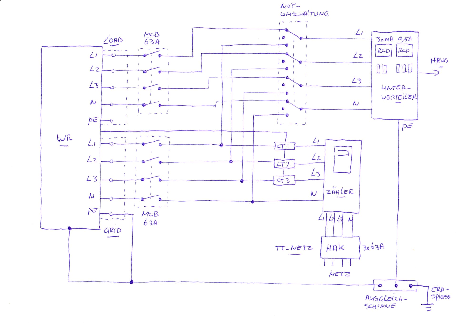

ich bin weit davon entfernt ein Experte zu sein, daher möchte ich gerne die Meinung von den Experten hören.
Wir wohnen ländlich in einem älteren Haus (1959) und meiner bescheidenen Meinung nach haben wir hier einen TT-Netzanschluss.
Das Netz kommt im Keller im HAK an mit L1, L2, L3 und dem N und ist mit 3 x 63A abgesichert.
Dann führt ein dickes 4-adriges Kabel zum Zählerschrank/Unterverteiler, auch hier kein PE vorhanden, nur L1, L2, L3 und N.
Der Erdungsanschluss (Schiene) des Zählerschranks/Unterverteilers geht mittels eines dicken Drahtes zu einer "Ausgleichschiene" anderswo im Keller an der Außenwand.
An dieser Ausgleichschiene ist ein dicker Leiter befestigt, der durch die Außenwand geht.
Im Zählerschrank/Unterverteiler gibt es keine Verbindung zwischen PE und N.
Ich habe ein Schema der Wechselspannungsseite gezeichnet und würde gerne eure Meinung hören, ob die Gedanken richtig sind.
Letztendlich möchte ich zwei gleiche 12kW Hybrid-Wechselrichter parallel schalten, aber diese Zeichnung ist dazu gedacht, meine Gedanken aufs Papier zu bringen und ist die Grundlage.
Ich frage mich, ob ich das richtig verstanden habe und die Erdung wie gezeichnet in unserer Situation korrekt ist.
Ich gehe davon aus, dass wenn die Netzspannung ausfällt, ich das PE/N Relais nicht einschalten muss, also kein Häkchen bei "Inselbetrieb".
Außerdem frage ich mich, ob ich für die MCB's eine 63A Version wählen soll.
Nochmals, ich freue mich auf eure Kommentare... :wink:
Vielen Dank und schon mal einen guten Rutsch ins neue Jahr!
Da bist du wirklich sicher? Hast du mal den Widerstand zwischen PE und N gemessen? Wie hoch ist der?
TT-Netze gibt es in Deutschland, sind aber eher selten.
Wie ist das mit FI/RCD - Schaltern bei dir umgesetzt?

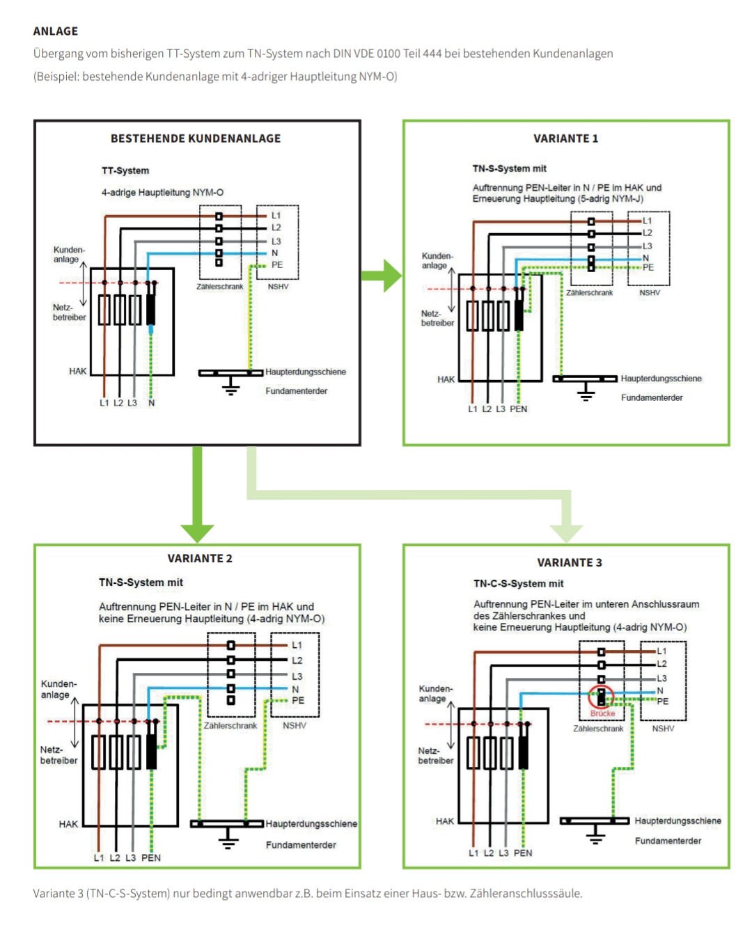

Diese Optionen hast du. Kommt drauf an, ob deine Leitung vom HAK zum Zähler nen blauen oder gr/ge hat.

Falls du in D oder AT wohnst: einmal alles neu incl. HAK. Sonst wird das nix. HAK mit PE. Du hast IT-Netz, der 0,5A ist wirkungslos. PAS -> HAK + PAS -> Verteiler. 5adrig vom HAK zum Verteiler. Ab da hast dann TN-S und kannst anschließen wie üblich.
Red mim VNB, die haben entweder schwer was verbockt oder irgendwas ist weggefault.

Ok, damit hast du wirklich keine Brücke zwischen PE und N. Das deutet dann wirklich auf TT hin.
Aber ein Widerstand von 1,3 MOhm ist nicht schlüssig. Check mal, ob euer Haus sauber geerdet ist. Kannst ja mal irgendwo in Hausnähe einen Metall-Stab in die Erde stecken und checken, wie der Widerstand zur Ausgleichsschiene ist. Vielleicht siehst du auch, ob irgendwo ein Tiefenerder eingeschlagen wurde oder ob ins Fundament eine Erdung geht.

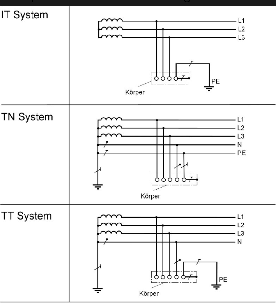

nein, das wäre gefährlich, denn dann gäbe es im fehlerfall (gehäuse von einem gerät steht unter spannung) keinen rückweg/keinen stromkreis und der FI könnte nicht auslösen. daß PE und N bei dir nirgends verbunden sind, bedeutet ja nicht, daß es im netzbetrieb diesen stromkreis nicht gibt, er geht halt durch die erde bis zum trafo.
(genaugenommen hättest du dann ein IT-netz, das ganz anders funktioniert als ein TT oder TN und ganz andere schutzmaßnahmen braucht)

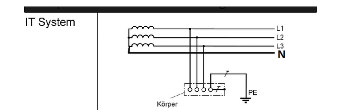

ein IT Netz kann es nicht sein, da hätte er nur die 3 Phasen im HAK.
Da der TE nur ein 4 adriges Kabel mit blau zum Zähler hat, kommt nur Variante 3, von meinem oberen Post in Frage oder halt Kabel tauschen und ab dem HAK ein TN-S Netz bauen.
Ps. Bitte noch beim VNB nachfragen ! Nicht das du dann der einzige im Ort bist, der den N Leiter erdet und dadurch irgendwelche Ableitströme über deinen (Fundament)Erder fließen

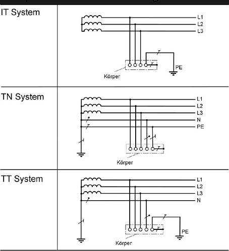

IT-Netz sieht idR so aus
