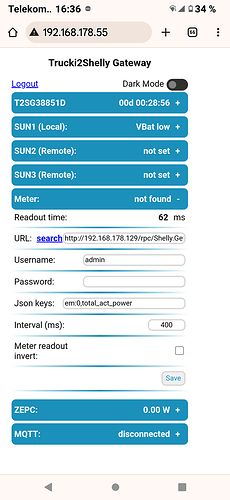

Ich versuche gerade meinen Trucki Stick mit dem Shelly pro3em zu verbinden.
Aber irgendwie klappt das nicht. Wenn ich den Shelly unter den Metereinstellungen suchen lasse wird er auch gefunden.
Ich habe gespeichert und das Ganze wird auch eingetragen. Aber die Verbindung kommt nicht zustande.
Wenn ich username und passwort leer lasse oder nur admin drin lasse passiert nichts.
Anmeldedaten vom Shelly funktionieren auch nicht.
Im Shelly habe ich keinen Pin vergeben und die Abfrage ist nicht eingeschaltet.
Kann mir hier jemand helfen?

Hier mal meine Einstellungen:
Mein Shelly Pro 3EM hängt im Netz an einer Fritzbox. Ich empfehle dir, auf jeden Fall sowohl dem T2SG als auch dem Shelly eine fest IP-Adresse zuzuweisen, in meinem Fall für's T2SG die 192.168.178.18 und für den Shelly siehe oben. Der komplette Pfad ist bei mir dann: http://192.168.178.39/rpc/Shelly.GetStatus
Selbstverständlich musst du die IP-Adresse, die du vorgegeben oder die dein Router vergeben hat, eintragen und nicht meine :rofl:
Achte auch auf die korrekte Vorgabe des JSON-Keys: em:0,total_act_power
Und zwar exakt so geschrieben, sonst klappt's nicht.
Sollte es wider Erwarten damit auch nicht klappen, melde dich wieder.
Und bevor jetzt alle Verschwörungstheoretiker kommen und meinen, es leichtsinnig, die interne IP meiner Geräte zu posten: ist es nicht. Diese Adressvergabe ist Standard und bei nahezu 99 % aller Fritzboxen vergleichbar.

Erstmal danke für die schnelle Antwort.
Feste IP Adressen hatte ich in der Fritzbox schon vergeben.
Alles andere ist auch richtig eingetragen. Hab alles Buchstabe für Buchstabe nochmal kontrolliert. Der einzige Unterschied war die Intervalleinstellung, aber die wird wohl keinen Einfluss haben. Ich hab es trotzdem mal auf 400 gestellt.
Es funktioniert nicht.
Gruß Distiller
Dann schreib noch eine Antwort, denn erst nach dem dritten Posting kannst du Bilder hochladen. Wenn das erledigt ist, schick mal ein paar Bilder von deinen Settings und vielleicht auch ein paar Infos zu deiner Installation. Es kommt nämlich leider sehr häufig vor, dass irgendeine ungewöhnliche / exotische oder sonstwie vom "Standard" abweichende Installation zu Problemen führt, die Hilfestellenden davon aber nichts ahnen.

Was passiert denn, wenn du http://192.168.178.129/rpc/Shelly.GetStatus im Browser eingibst?

das kommt
Sieht erstmal richtig aus, zumindest kommt ein Wert (auch wenn ich wundere, dass er negativ ist, obwohl die PV-Anlage noch nicht läuft), der auch - eigentlich - übertragen werden sollte. Ist der Shelly im LAN (also via Kabel) oder im WLAN?
WLAN
Sollte ich Lan versuchen?

Negativ stimmt schon, da momentan. 2 x 300Watt per Stecker am Netz angeschlossen sind. Die haben aber Mom. nichts mit der neuen Anlage zu tun.
Wenn möglich, dann ja. Ich bekomme es gerade nicht mehr zusammen, aber es gab bei der WLAN Verbindung irgendeinen Haken, fällt mir aber um's Verrecken nicht mehr ein. Meiner ist auch im LAN: läuft stabiler und störungsfreier.
edit: es kann gut sein, dass das Problem auch hier in diesem Thread (Achtung: derzeit 106 Seiten) behandelt wird: Sun GTIL2-1000 RS485 Interface - Panels, Wechselrichter, Laderegler - Akkudoktor Forum
Hab es per LAN probiert und eine statische IP auch im Shelly eingegeben. Dann Stick reboot und siehe da es funktioniert.
