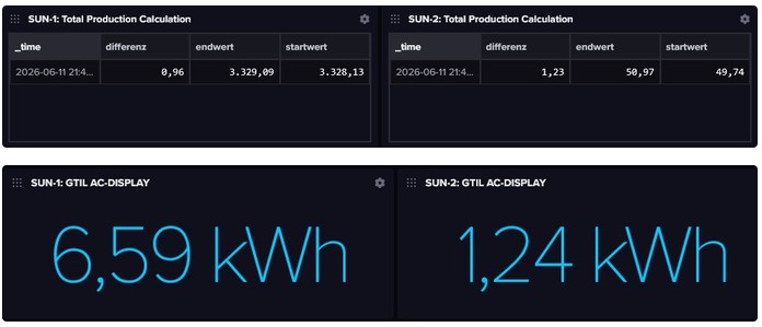

Hallo, ich habe ein Problem mit dem Trucki2Shelly Gateway. Ich betreibe 2 SUN GTIL 2000 Wechselrichter als Kaskade mit dem T2SG und Shelly 3EM. Funktioniert alles so weit wie es soll. Neulich ist mir jedoch aufgefallen, dass der SUN1 (Master) nicht mehr korrekt den Total-Energy Zähler aktualisiert. Statt z.B. 9 kWh Tagesleistung (Day Energy) dazuzuaddieren, werden nur ca. 10% dazu addiert. Der SUN2 hat dieses Problem nicht. Ich betreibe beide Inverter mit Software V1.15. In den Log-Dateien finde ich auch keinen Fehler. Hier mal ein Beispiel dazu:
SUN-1 hat 6,59 kWh produziert, aber nur 0,96 kWh dem Total_Energy Zähler hinzuaddiert. Beim SUN-2 passen die Werte.
Woran könnte das liegen? Hat jemand eine Idee? Ich habe schon die Firmware V1.15 neu aufgespielt und diverse Resets / Neustarts durchgeführt. Alles ohne Erfolg.
