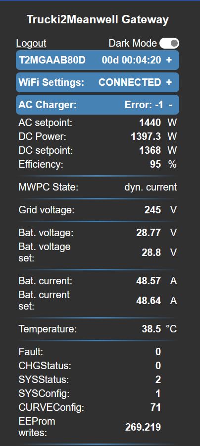

Trucki 2 Meanwell Stick - AC Charger: Error: -1
habe seit gestern diese Meldung und nun auch keine Ladeleistung mehr. :frowning:
Reset habe ich gemacht, danach kurze Ladeleistung, nun wieder keine Ladeleistung und Error-Anzeige in der Weboberfläche.
Trucki Error 1(b)
Was kann das sein und wie bekomme ich den Fehler wieder raus?
Du scheinst eine sehr frühe Version der Firmware zu nutzen, die dir noch das EEProm vollschreibt. Obwohl das wahrscheinlich nicht der Auslöser des Fehlers ist, würde ich da vielleicht mal ein Update machen.
Das Handbuch sagt zu dem Fehler:
CHG1->Error1
Der T2MG Stick hat eine unplausible Konfiguration des NPB Ladegeräts erkannt. Stehen die DIP Schalter alle nach links auf OFF? Ggf. Factory Reset des NPB Ladegeräts durchführen.

btw. sieht es so aus, als sei die Batterie eh voll (ich gehe davon aus, dass es sich um eine 8s 25,2 Volt Batterie handelt).
edit: bezüglich der EEProm Writes: oder handelt es sich noch um ein Mean Well Gerät mit der alten Firmware?

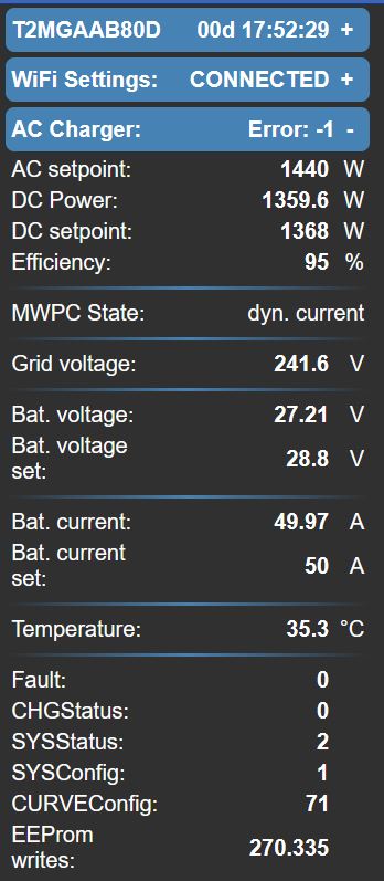

Stromlosmachen des MeanWell und der im Handbuch beschriebene Reset brachte auch nichts.
Trucki-Stick blinkt grün und StatusLed des MeanWell leuchte auch grün, aber leider immer noch die Error: 1 Anzeige.
Trucki Error 1(b)
Nachtrag: Akku ist ein Power Queen 25,6V 200Ah

Wie kann ich prüfen, ob die Fehleranzeige nicht doch vom Trucki Stick kommt, weil laden tut er ja.
Aber im Endeffekt, so lange der Mean Well noch lädt, werde ich das Teil weiter benutzen.

Um abschließend "meine" Lösung zu posten, habe ich nach Rücksprache mit Trucki, von 1.05 auf 1.09 (25.03.2025) geupdatet und die Meldung war weg.
Das hatte ich dir ja direkt zu Anfang geraten, auch wenn ich gedacht habe, dass es nicht der Auslöser ist:
Um so besser, wenn damit gleichzeitig das Problem gelöst wurde (auch wenn es seltsam ist, dass der Fehler mit der alten FW plötzlich auftrat).
Richtig, auch du hattest es vermutet, ich dachte auch nicht dran, dass es der Fehler sein könnte.
