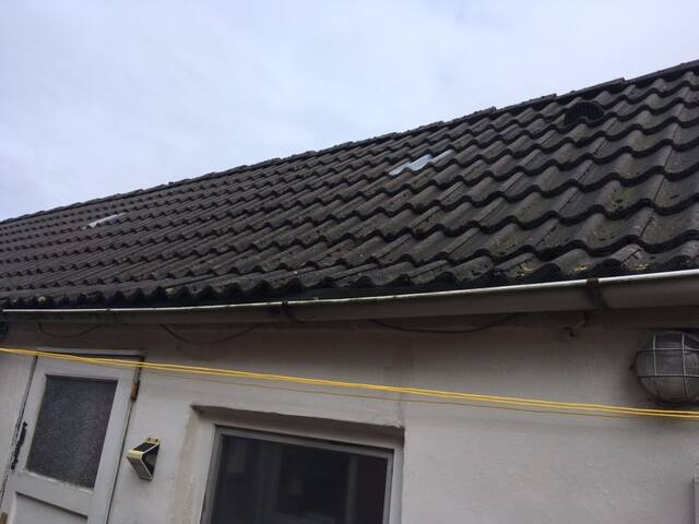

Trina Vertex S Solar Modul TSM - 400 DE09.08 Vs. JA Solar JAM60S200, 385 Watt
Beide Module sind gerade günstig zu bekommen, aber nur das JA Solar Modul scheint kompatibel mit meinen 2 vorhandenen Trina Solar TSM 375 DE08M.08 Modulen zu sein.
(120 Zellen, nahezu identische Angaben bei Volt und Ampere)
Die neuen Trina 400 Module sind nach anderer Bauart.
1.) für welches Modul würdet Ihr Euch bei Preisgleichheit entscheiden?
2.) paßt der Trina Modulmix in einem String?

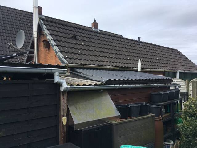

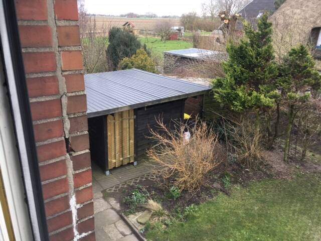

3.) Ich plane 3x 4 Module jeweils als ein String Südausrichtung (Blechdach), ein String in Ostausrichtung und ein String in Richtung West. Oder
4.) Alles an einem String trotz der unterschiedlichen Ausrichtungen?
Fotos der Dächer anbei.
Danke für Eure Empfehlungen und Meinungen
Kay
Nein nicht alle 3 Dachflächen parallel hängen, bei Ost und West kann man das aber durchaus machen bei gleichlangen Strings/Modulanzahl.
@ parallel sowieso nicht, entweder 3 Strings mit 3 Wechselrichtern, oder 3 Strings an 1 entsprechenden Wechselrichter, oder alle zusammen als 1 String mit einem grossen Wechselrichter. Welche Lösung wäre die bessere.
Kay
Ein String mit unterschiedlichen Ausrichtungen macht keinen Sinn. Immer nur gleich ausgerichtete Module als String verschalten und auch da darf möglichst kein Schatten fallen.
Was Modulauswahl angeht: Möglichst gleiche Nennströme sind wichtig bei Reihenschaltung. Ob Ja oder Trina ist persönliche Vorliebe. Weil Trina aber etwas mehr Leistung hat, wären die interessant, wenn du die nicht mit deinen schwächeren Modulen in Reihe schaltest.
