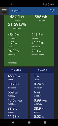

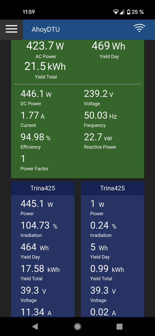

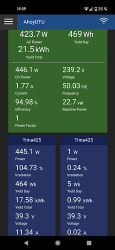

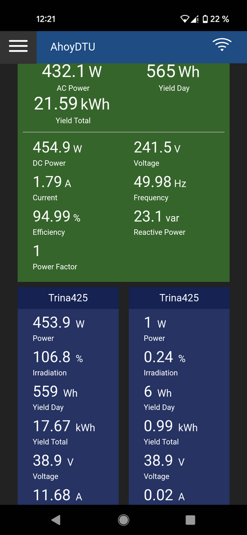

Ich konnte schon bei neuen 425 von Trina bei 36-37V höhere Ströme als 10A beobachten. Das waren laut HM-1500 bis zu 12A.
LG
Edit heute wieder. Vll nur kurz aber es ist möglich.
Ansonsten liegen die meisten bei ca 10.7A
Ist halt bei Sonne-Wolkenmix so...
