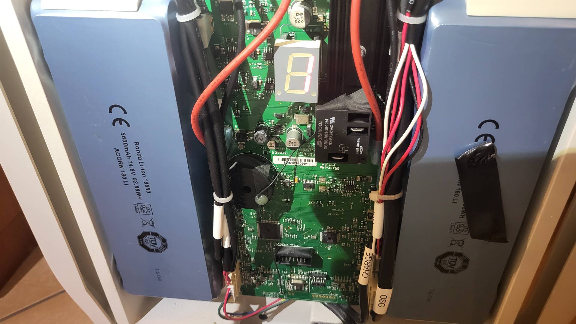

der Treppenlift meines Großvaters ist defekt (acron 180 curve).

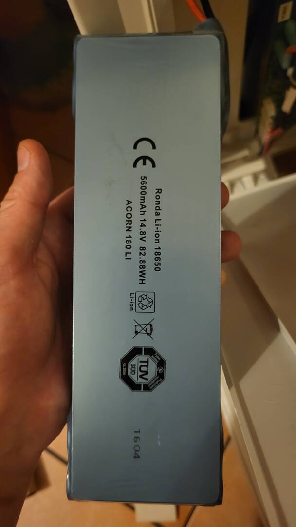

Laut Fehlermeldung macht der Akku Probleme, gut möglich das Teil ist auch bereits 9 Jahre alt. Ich habe die Frontblende entfernt und war verwundert, dass das Teil 18650 Akkupacks verbaut hat. Im Netz ließt man wenig über das Teil und oftmals wird kursiert die Info, dass der Lift nach einem Akkutausch neu programmiert werden muss - glaube ich nicht.
Ich kenne mich nicht besonders aus aber wundere mich, dass die Packs keinen Anschluss für ein BMS haben? Gibt es 18650 Akkupacks die ohne Einzelzellenüberwachung betrieben werden?
Was meint ihr, kann ich die Packs einfach austauschen vorausgesetzt diese laufen mit der selben Spannung und sind vom selben Zelltyp?
Ich möchte meinem Opa eine überteuerte Reperatur gerne ersparen.
Freue mich über etwas Hilfe.
Danke! :slight_smile:

Ist da nur das stromkabel und nix anderes? Dann müssen das geschüzte zellen sein. Oder das bms ist im akku drin. Alles andere wäre brandgefährlich.
Kannst du die zellen durchmessen? Such "protected" als ersatz wenn das kein bms im akkupack hat Rechargeable batteries - 18650: Protected | NKON
