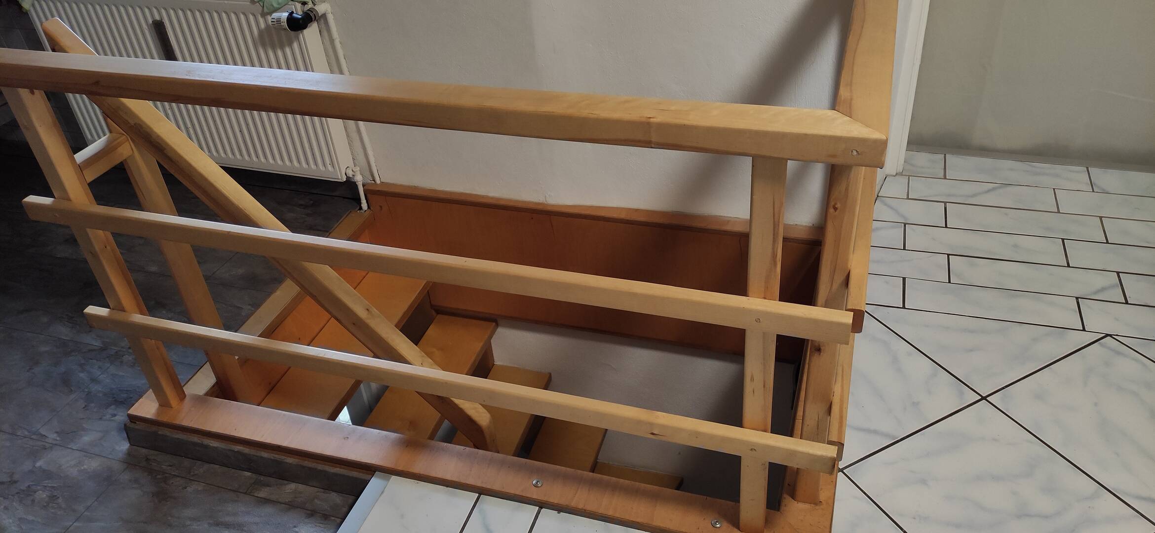

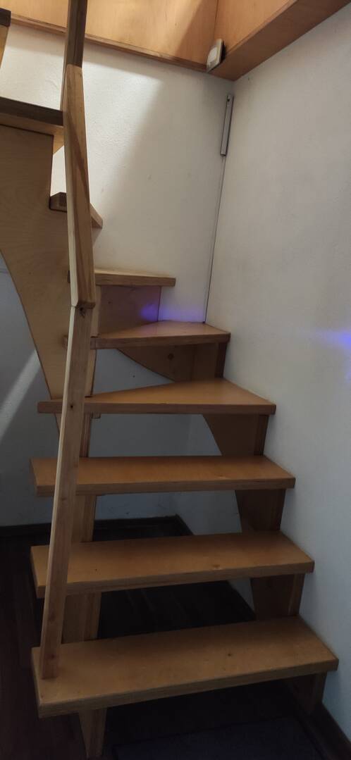

Meine Ausgangssituation, kein richtiges Treppenhaus, aber im Prinzip ja nichts anderes:
Ein Deckendurchbruch zwischen EG und OG mit vom Schreiner gebauter Raumspartreppe.
Unten (EG), die Treppe schwenkt um 90 Grad auf halber Treppenhöhe, die rechts zu sehende Wand wird dabei voll von der gegenüber liegenden Klima im EG angestrahlt.

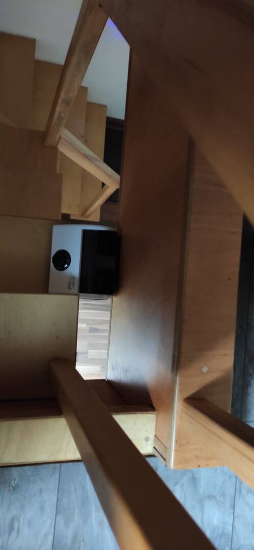

Von oben (OG)
Ein bisschen wird so der Raum im OG natürlich mit geheizt, aber bei weitem nicht so wie ich mir das erhofft habe. Und das auch wenn die Anlage unten wie eigentlich immer auf hoher Lüfterstufe läuft.
Also bin ich gerade aum austesten wie ich etwas mehr Wärme nach oben in diesen etwa 25 m² großen Raum bekomme. Momentan bei 0 bis 5 Grad AT schaffe ich es in diesem Raum nur durch die Anlage unten eine Temperatur von ca. 18 Grad zu halten.

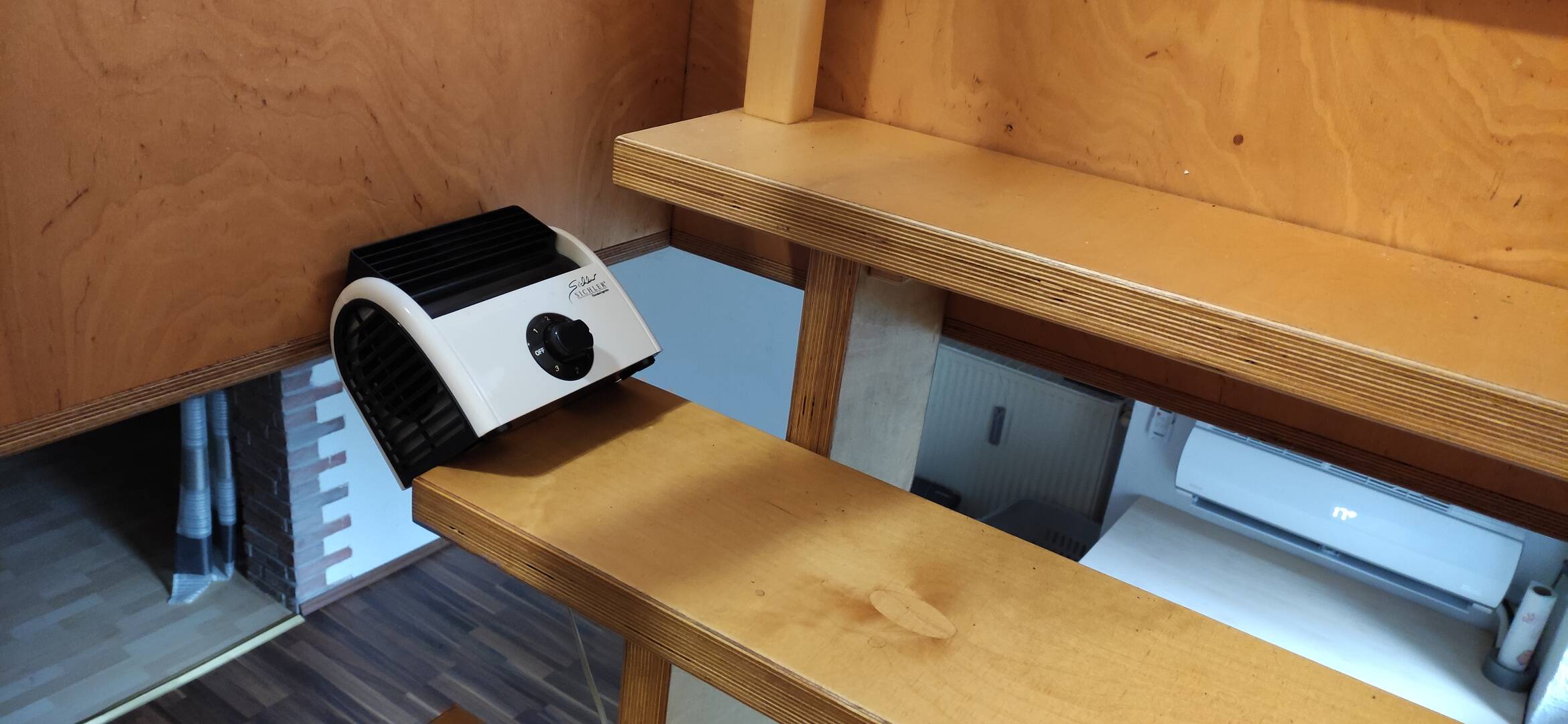

Ich verwende nun testweise einen Mini Tagentiallüfter um etwas mehr warme Luft nach oben zu transportieren. Der saugt die Luft jeweils seitlich in Deckenhöhe EG an, durch die Treppenstufe ist auch die auf halber Raumhöhe im EG montierte Klima zu sehen.
Auf kleinster und fast unhörbarer Lüfterstufe von dem kleinen Ding habe ich nach ca. 2h eine ca. 0,5 Grad höhere Temperatur als ohne ihn. Prinzipiell funktioniert das also. Ich möchte damit nur ein Gefühl dafür bekommen wie viel Luft ich bewegen muss um zu erreichen was ich möchte.
