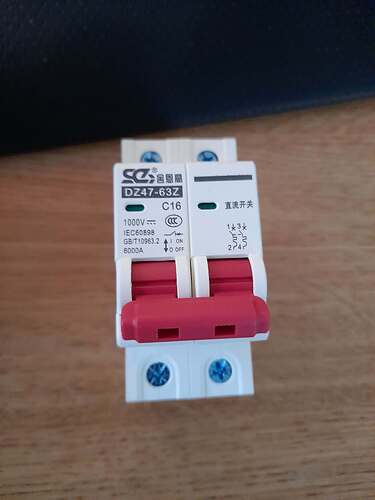

ich möchte gerne zwischen die Module und den Laderegler noch einen kleinen Trennschalter packen nur bin ich grade noch am überlegen welcher der richtige ist. Es gibt da wohl Trennschalter und Lasttrennschalter was sich auch massiv im PReis niederschlägt, so ein DC Lasttrennschalter aus nahmhaftem Hause kostet dann gerne mal 200€ aufwärts wohingegen die Trennschalter (warscheinlich odinäre Sicherungsautomaten) deutlich günstiger sind. Da ich nur 2 400er Module haben werde frage ich mich grade womit ich sicher ausschalten kann ohne mit Kanonen auf Spatzen zu schießen.

Wieviel Strom und Ampere werden denn maximal am String sein?
ich verwende die hier in 2 poliger version
https://de.aliexpress.com/item/4001262847939.html?spm=a2g0o.cart.0.0.7e024ae4r4EkcL&mp=1&gatewayAdapt=glo2deu
Ich habe den hier https://www.shop.vegacommerce.com/PV-Zubehoer/Leitungsschutzschalter-2-Polig/57/DC-Breaker/DC-Trennschalter-VEGA-MCB-63-800V-2P-63A
verwendet.
800V 63A.
800V hat bei meinen Strings als Maximale Spannung gereicht.
63A da ich den nicht als Sicherung sondern nur als Schalter zum freischalten verwende.
2 400er Module sprich max 100v und max 30a
Diese oder ähnliche DC Sicherungen gibt es zu hauf in der Bucht o.ä. Plattformen. Qualitativ scheinen die DC Sicherungen alle (Vanoalms,Chrmshdg,Shyy,Vega,DIHool usw.) "sehr ähnlich" zu sein, man könnte auch sagen sehr bauähnlich. Unabhängig vom Hersteller bleiben Sie nach meiner Erfahrung gerne mal hängen. Hier also unbedingt auf Spannungsfreiheit prüfen.
PS: 2 Ausnahmen sind mir noch im Gedächnis geblieben, die DC Sicherungsautomaten von Schneider ( https://www.se.com/de/de/product-subcategory/80030-leitungsschutzschalter-dc-gleichstrom/ ) und ABB ( https://new.abb.com/low-voltage/de/produkte/installationsgeraete/hochleistungs-sicherungsautomaten/s800s-uc )
Ok also hab ich sozusagen die Wahl zwischen dem 10-15€ China Hobel die alle vom gleichen Band fallen dürften die beim Ausschalten mal hängen könnten (sprich kurz durchmessen) und 100€ aufwärts für Markenware.
Wie wäre es mit so was: https://new.abb.com/products/de/2CSM200913R1801/e-91hn-32
Wäre dann auch gleich die Sicherung für den String.
