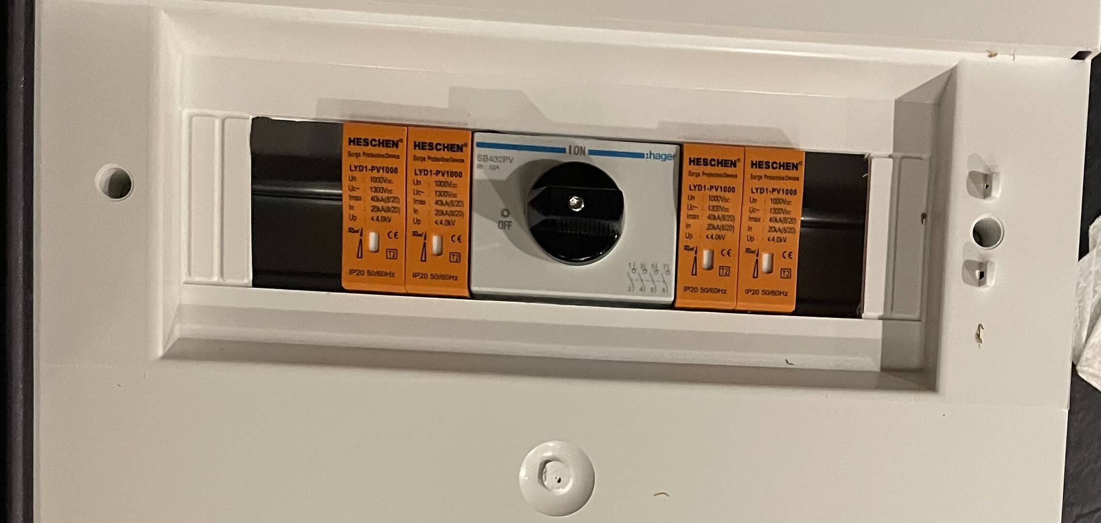

Ich bin dabei ein GAK zu bauen ,
Ost/West 2 strings , und Süd 1 string
2 hager SB432PV Dc4 polig
6x überspannungs Schutz
3x Schmelz Sicherung 16a . 2p
Noch nicht alle Komponenten sind da
das kommt in ein unterverteilung
2 Reihen 12p
damit ich zur Not noch ein 4e Kreis
einbinden kann .
der Kasten kommt dahin wo der Leitung runter kommt vom Dach , damit wen ich was machen möchte frei schalten kann .
gr Bart
Der SB432PV ist echt ein interessanter Tipp. vor allem gibt es den noch für um die 40 €. Vielen Dank Bart

Ja, den setze ich auch ein. Nicht wundern, wenn der kommt. Den kann man nur sehr schwer drehen. Dachte erst, dass er defekt ist.
Ist aber normal und soll auch so sein, damit es zu keinem Lichtbogen kommt.
