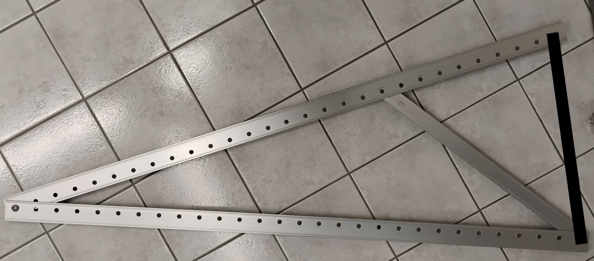

ich bin kurz davor meine Module auf der Garage zu montieren und es ist die Frage aufgekommen, ob man die Trapez-Aufständerung anwinkelt (so wie es auf dem Bild zu sehen ist) oder besser kürzt (angedeutet durch die schwarze Linie)?
Ich habe meine gekürzt, stabiler sollte es so rechnerisch auch sein.
Ob es aber real einen Unterschied macht, wage ich zu bezweifeln ![]()
Man verliert beim Kürzen natürlich die Möglichkeit, sie doch steiler zu stellen...
Dank für die Rückmeldung.
Ich werde die Aufständerung erstmal nicht kürzen um etwas mit dem Winkel spielen zu können.
Neue Löcher bohren.
Nur neue Löcher bohren funktioniert leider nicht, da es sich um Winkelprofile handelt - wenn dann, kürzen und neue Löcher bohren.
Falls du das gemeint hast, was spricht aus deiner Sicht gegen das Anwinkeln?
Die Druckkräfte werden grösser. Gefahr ist das ausknicken der kurzen Stange. Die ist keis Winkelprofil?
Ich habe im Selbsbau da auch einen Winkel.
