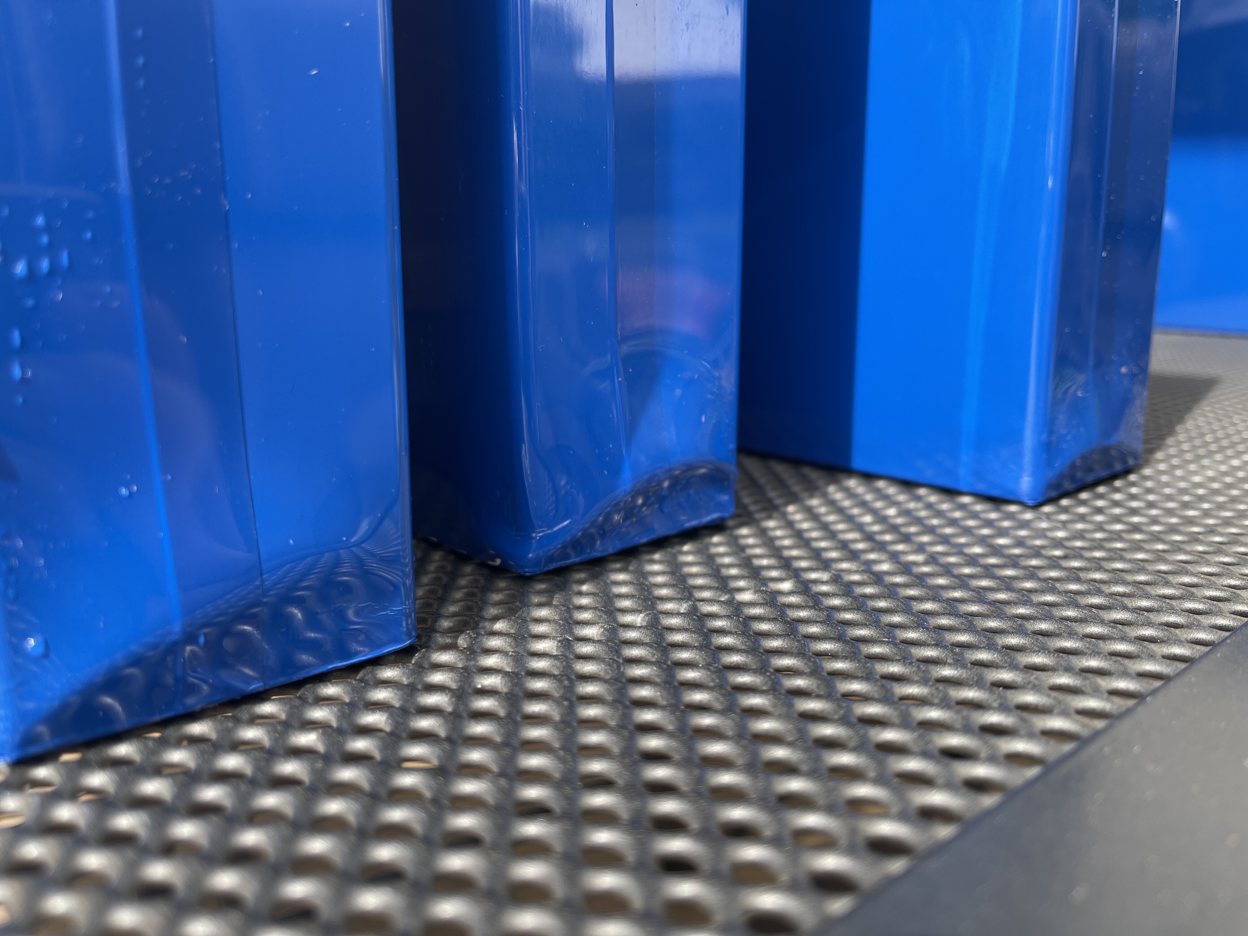

Heute ist meine Lieferung von Alibaba.com eingetroffen. 16x 230Ah EVE. Leider haben die Transporteure keinen guten Job gemacht.
Einige Akkus sind etwas deformiert und etwas Flüssigkeit war in der Verpackung. Die Spannung ist ok und der Innenwiderstand auch.
Nun bin ich unsicher, ob die Teile ordentlich arbeiten. Der Hersteller meint natürlich: solange die Werte der Akkus normal sind, ist es kein Problem…
Was würdet Ihr machen? Ich würde sie reklamieren, das wird aber sicher nicht einfach.

Ja, leider haben die Verkäufer kein Interesse an Reklamationen. Für eine Reklamtion die angekommen wird, würde ich einen Ausbeulreflektor nutzen, so kann man die Beulen auf den Fotos besser erkennen.
Wenn du eine Zelle mit Beule hast, die noch geht und du die nicht zurück senden musst, hätte ich Interesse daran. Flüssigkeit sollte aber nicht auslaufen!
Aber schau erst mal, die zu reklamieren beim Händler.
riecht die chemisch oder ist das wasser?
wenn die überdruck ventile leckgeschlagen sind siet man um die herum angetrocknete rückstände vom elektrolyt
fotos machen und ersatz der undichten zellen verlangen nicht mit erstattung abspeisen lassen die zellen sollten entsorgt werden
die verformten zellen müssen auch ersetzt werden

die Flüssigkeit riecht süßlich nach Eisen, ist meiner Meinung nach aus der Zelle. Ich versuche auf jeden Fall Ersatz zu bekommen.
Die Überdruckmembranen sind ok. Die Flüssigkeit ist an den Nähten vom Deckel ausgetreten.

Genau, das schaffen Sie nicht. In den Fällen die hatte, kamen die Zellen auch "nie" an. Du hast zwar eine Trackingnummer, aber hier passiert garnichts. Ich würde mit der Erfahrung auf "Geld" bestehen. Bitte beachte der Bearbeiter bei Alibaba hat "keine" Ahnung von der Materie hat. Und der mit den "einfacheren" Argumenten gewinnt. Also möglichst einfache Sätze, möglichst kurz. Viele Bilder auf denen (gegenübergestellt OK/Fail) ganz klar wird was genau der Mangel ist.

Rückerstattung ist beantragt.

Alibaba hat den Fall geprüft und abgewiesen. Mit Anwalt drohen bringt meines Erachtens nicht wirklich viel.
Die haben echt gespart an der Verpackung. Der Verkäufer würde knapp ein Drittel erstatten.
