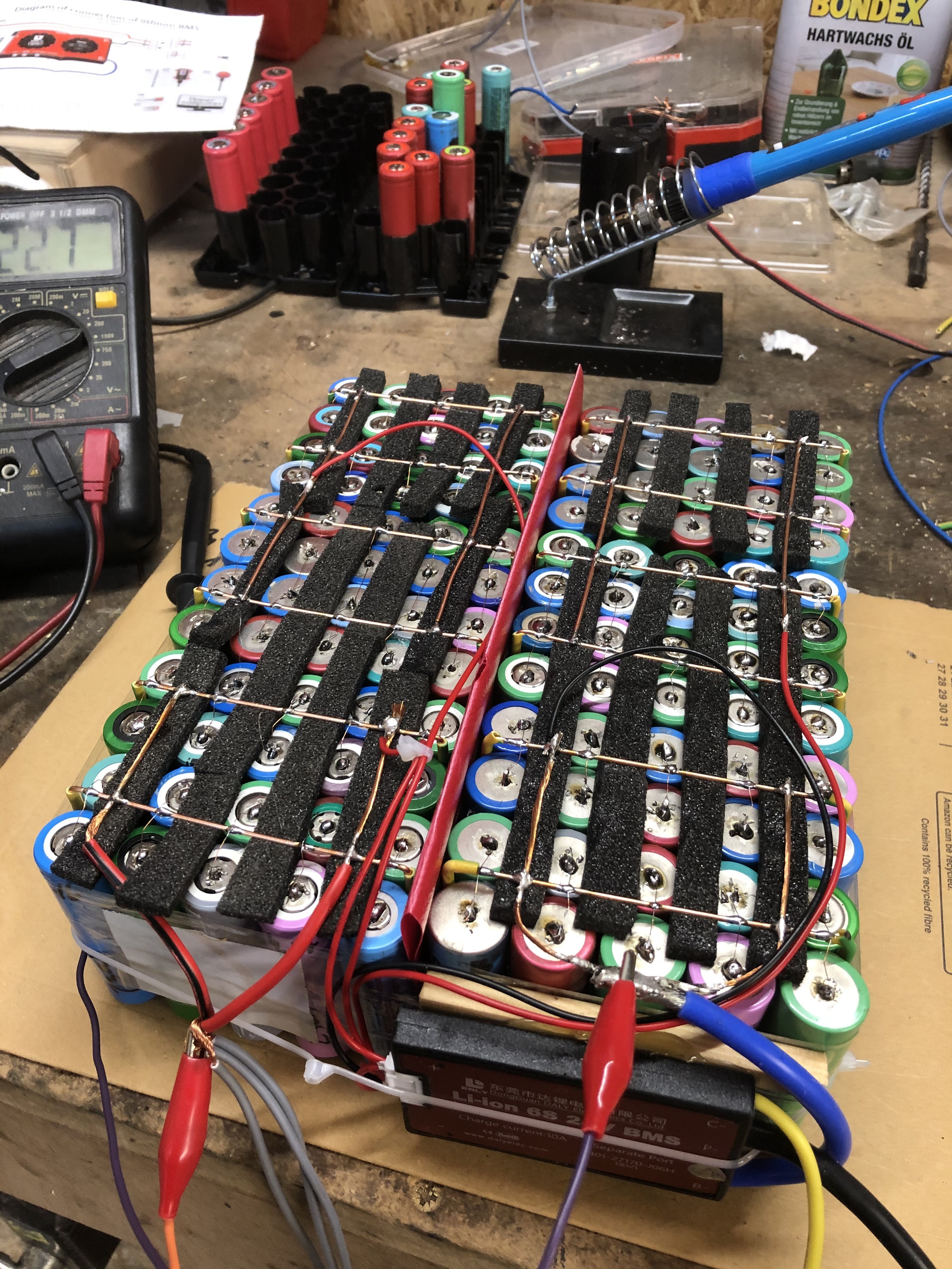

Habe heute morgen mal ein kleinen Versuchspack zusammen gelötet um das BMS zu testen.
Als meine Frau rein kam, meinte sie es sieht aus als würde ich ne Bombe bauen :mrgreen:

Mein erster selbstgebauter Akkupack (6S20P) läuft Probe.
Keine Ahnung ob ich das nochmal tue, es ist doch recht Zeitaufwendig........
