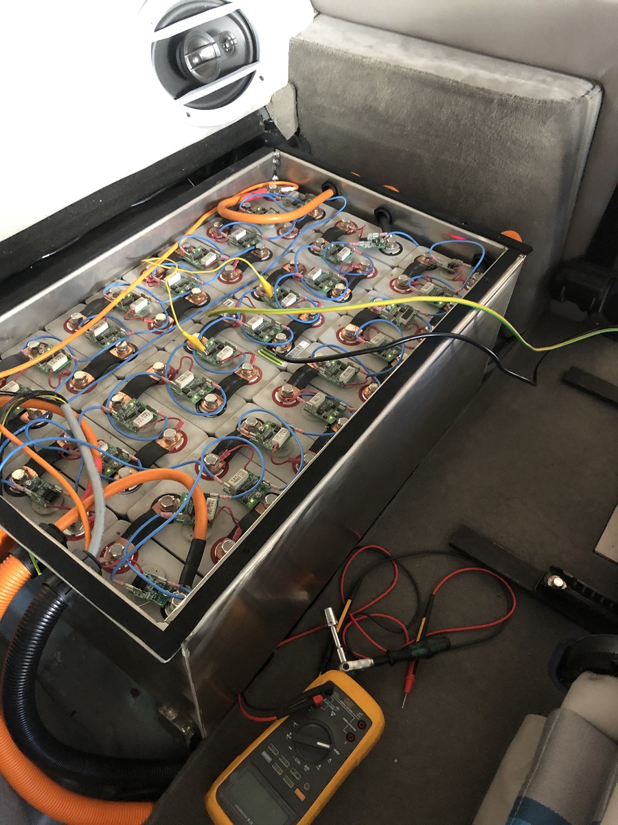

Das ist die Akkubox, 30S.

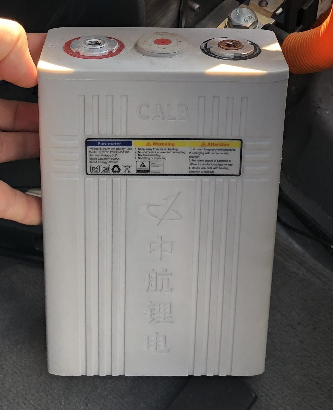

Das die verbauten Zellen.
Das grooooße Problem an dem Akkupack ist, das hier kein BMS verbaut wurde, und die Balancer wohl die Zellen tief entladen haben.

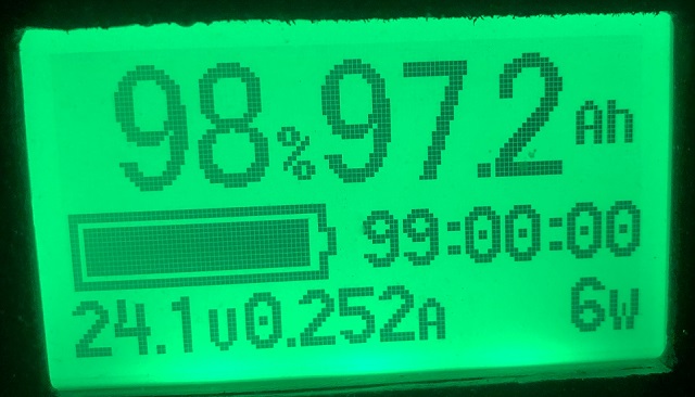

Fakt ist, das während des Ladens, das nur wenige Minuten andauert, die Anzeige einen vollen Akku anzeigt...
...und binnen weniger Minuten die Spannung auf unter 25V ein bricht. Bei 30 Zellen macht das ~0,8V pro Zelle.

Ja na LFP is relativ... erstmal lese ich Lithium Ionen, und nicht Lithium Eisen Phosphat... Ja, LFP steht auch drauf, aber was stimmt nun?
nominal voltage 3,2V ist LFP
li ion wären 3,6V
gib doch die calb zellenbezeichnung bei google ein und such dir das datenblatt raus
Es handelt sich um LFP Akkus. Schildchen am Akku sagt:
Model: IFP67/142/215-CA100
Nominal Voltage: 3.2V
Rated Capacity: 100Ah
Rated Energy: 320Wh

Wir werden morgen wohl mal alle Zellen ausbauen, und die ganzen Ballacer demontieren.

Haben heute mal die Zellen ausgebaut und geprüft. Von 30 Zellen waren 26 bei 0,0x V.... Die übrigen 4 hatten noch 3,1xV...Da gehe ich von aus, das diese es überlebt haben. Von den vier intakten haben wir die Erste erstmal ans Ladegerät gehangen.
Von den defekten Zellen haben wir auch mal versucht, eine mit nem Ni-Ladeprogramm zu "reaktivieren". Keine Chance. Nach dem Zehnten Ladeabbruch lag die Zellspannung bei 0,2V... Da brauch ich glaube nicht weiter zu experimentieren.
Jo,... nach derzeitigem Stand der Dinge muss nun erstmal geschaut werden, welchen Weg wir gehen. Defekte Zellen ersetzen ist Option 1,... Option 2 ist ein fertig gebautes Akkupack noch OHNE Balancer, aber wohl Zellen mit doppelter Kapazität. Da warten wir aber noch auf ein Preisangebot, und dann wird weiter entschieden.
