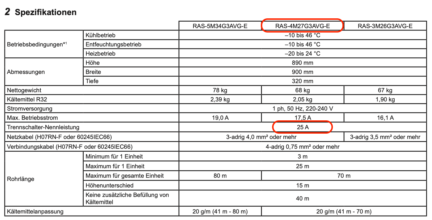

für die Montage eines Toshiba RAS-4M27G3AVG-E muss ich den benötigen Anschluss an meinen Elektroinstallateur weitergeben. Vom Klimaanbieter habe ich nur das Installationshandbuch bekommen, wo aber auf folgende Fragen des Elektrikers keine Antwort drin stehen:
Absicherung: 25 A (Laut Installationshandbuch)
Charakteristik: B oder C –> keine Angabe, besser C nehmen, korrekt?

Charakteristik B bei dem LS reicht, ist ja ein Inverter, der langsam hochfährt. 25A wie im Datenblatt.
RCD: Wenn das eine separate Leitung ist, an der sonst nichts hängt, müsste nicht mal ein RCD verbaut werden. Ansonsten ist es grundsätzlich sehr schwierig herauszufinden, ob Typ A schon reicht oder es unbedingt Typ B braucht. Gute Zwischenlösung: Typ-F, der wohl fast immer hinreichend ist. Findest du recht günstig bei Siemens.
