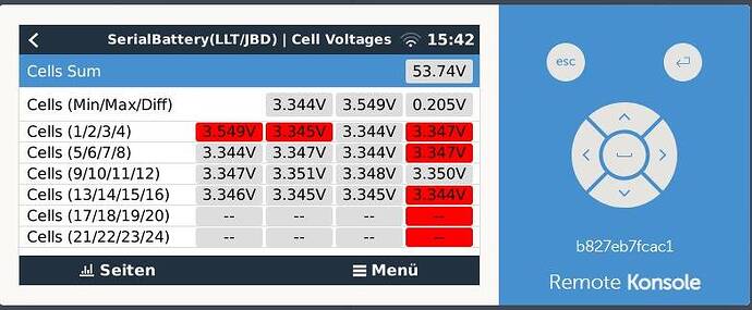

Nun habe ich allerdings das Problem, dass eine Zelle einen Spannungsunterschied von 0,2V zu den anderen aufweist.
Sobald ich wieder das Entladen starte, passen die Spannungen wieder.
Das BMS ist ok, der Fehler wandert mit, wenn ich die Zelle an eine andere Position setze.
Meint ihr die Spannung beim Topbalancing war zu gering? Oder hab ich eine defekte Zelle?

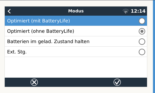

@rasti Ich habe im ESS nur folgende Ladeeinstellungen:
welche meinst du genau? Oder soll ich das Pack einfach im oberen Spannungsbereich stehen Lassen (entladen ausschalten) und paar Tage balancen lassen?

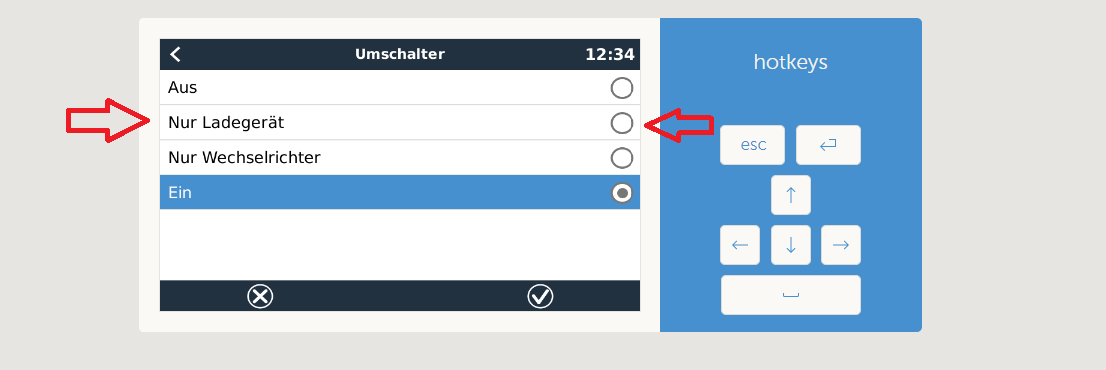

ich meine das hier in den Victron Einstellungen (Multiplus)
Eigentlich sollte (wenn du die Gesamtladeschlussspannung noch nicht erreicht hast) der 16S Batteriepack geladen werden und durch den passiven Balancer die eine Zelle etwas weniger geladen werden (Ladestrom minus Balancerstrom) . Wenn die Gesamtladeschlussspannung erreicht ist, hast du nur noch den (oder die) Balancerström(e).
Kann sein dass das wegen dem kleinen Balancerstrom ziemlich lange dauert. Dein BMS hab ich mal kurz gegoogelt, anscheinend kann man mit einer App die Einstellungen des BMS ändern UND man kann auch sehen ob es balanced und welche Zellen. Also stell mal auf Laden und schau on der App ob sich was tut.

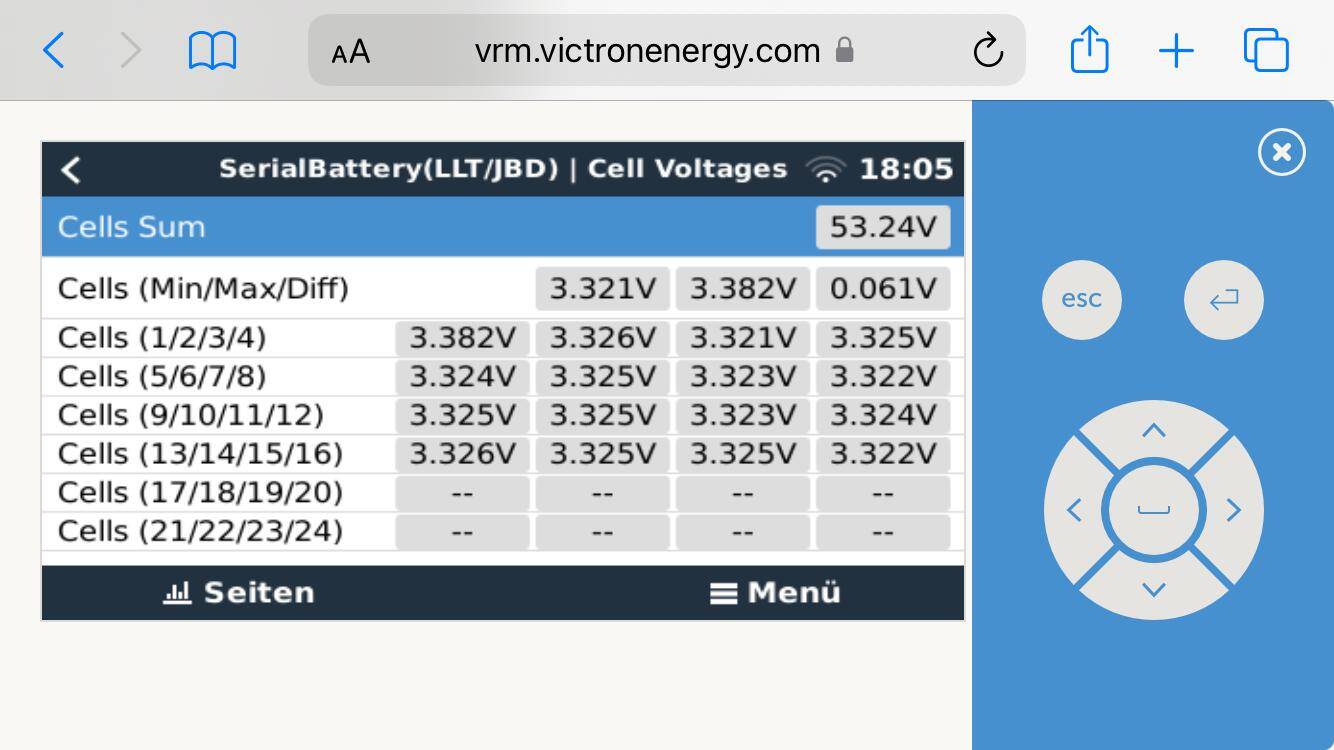

Ok, danke für eure Antworten, ich werde es mal über das Wochenende testen und den Balancer seine Arbeit verrichten lassen. Andernfalls werde ich meinen Aktiven Balancer draufschalten.
Ich werde berichten ob es geklappt hat.
Ich wollte noch kurz ein Update geben: Ich habe den Aktiven 6A Balancer übers Wochenende dran gelassen. -Jetzt ist alles perfekt gebalanced ? war wohl doch zuviel für den kleinen passiven Balancer
