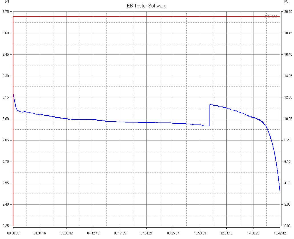

ich hätte da mal eine Frage. Mir ist bewusst, das top oder bottom balancing ein heißes Thema ist. Ich habe mir 8xLifePo4 315aH besorgt. Ich habe folgende Daten bis jetzt über meine Batterien sammeln können, bin aber noch nicht durch mit dem testen!
Meine Graphs zeigen eigenartige "Hüpfer". Kann mir das einer erklären, kann auch sein das ich Fehler mache :slight_smile: Getestet wird mit einem EBC-20.
Die Daten aus den CSV's lauten:
Zelle 01: 313,90 Ah
Zelle 02: 316,40 Ah
Zelle 03: 318,30 Ah
Zelle 04: 314,20 Ah
Zelle 05: 317,90 Ah
Zelle 06 - 08 sind noch zu testen...
Nun meine zwei Fragen. Warum hüpft meine Volt bein entladen nach oben? Und würdet ihr mit den unterschiedlichen Ah top oder bottom balancing betreiben? Bin da gerade verunsichert, dachte immer das top die Variante ist die nutzen werde, habe aber so langsam meine Zweifel...

Solche Sprünge kommen meist von schlechten Kontakt oder fummeln an den Kabeln während dem laden/entladen.
Gebalanced wird immer gegen Ladeschluss...
@u-f-o Alles klar, danke für deine Erklärung!
