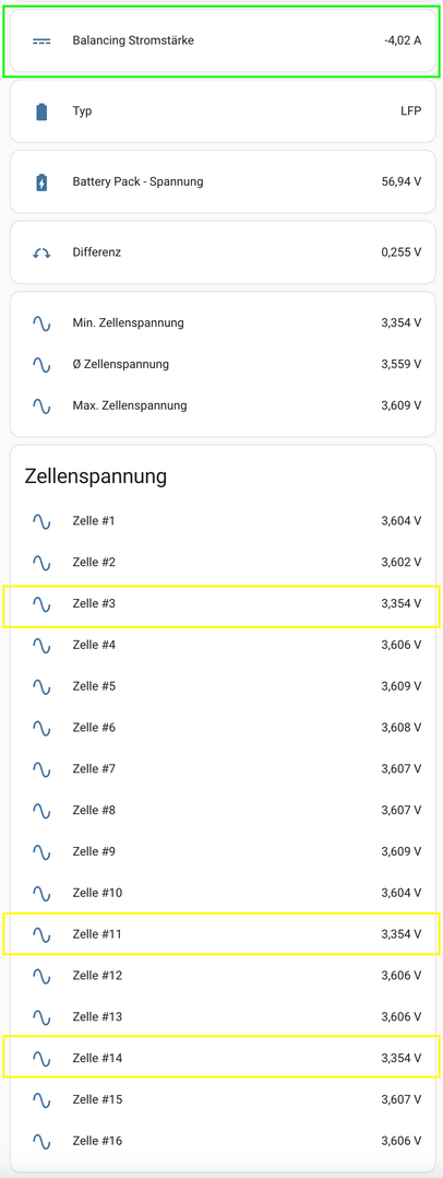

Ich habe mein zweites EEL-Pack gerade an einem externen Netzteil und bin im letzten Schritt des Top Balancing mit folgenden Einstellungen:
  • 57 Volt bei 1A
  • Neey 4A Balancer läuft (siehe Bild)
Seit 3 Tagen eiert der Balancer rum und die Werte bewegen sich kein Stück mehr. Es haben sich alle Zellen angeglichen bis auf 3 Stück. Dies bleiben bei ca. 3.354V hängen:
Kann das sein das dies so lange dauert? Bin um jeden Ratschlag froh.
Liebe Grüße
Alex
Warum 57 V ? Wer hat dir geraten, die Zellen tagelang bei 3,6 V weichzukochen?
Meine Empfehlung:
Geh auf 56 V runter. Und dann warte noch ein paar Tage.
Oder hilf den 3 Zellen nach dieser Anleitung:
Schauen ob sich die Werte täglich annähern. Oder wie oben erwähnt einmal kurz nachhelfen.
