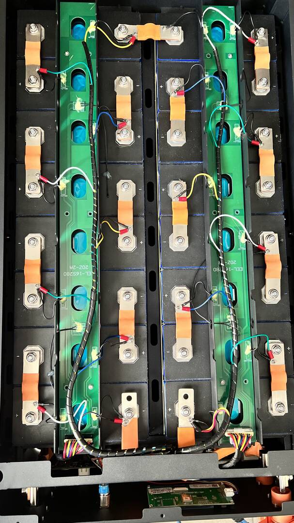

Hallo Zusammen,
ich bin gerade dabei meine EEL Battery Box zu Top Balancen. Bin im letzten Schritt und einzelne Zellen erreichen nun die 3.65V was dazu führt, dass das Seplos BMS abschaltet. Allerdings stellt der Neey auch das Balancing ein und ändert den Status von "EquRun" auf "System ready". Balancing schaltet somit auch auf 0A
Der Neey schaltet dann nicht mehr erneut zurück. Erst wenn man in der App den Aus/Ein Schalter betätigt.
Weiß jemand woran das liegen kann? Die Anleitung vom Neey ist da leider auch nicht hilfreich.
Alex
Habe es gerade noch etwas genauer beobachtet. Das Verhalten des Neey ist unabhängig vom BMS.
Der Neey balanced ein paar Minuten und dann piepst er 4x und geht in "System Failure"
Was bedeutet das? Habe die Verkabelung der Leads nochmals geprüft und die passt soweit.

Ok, sollte der Neey aber dennoch kein Fehler werfen, oder? Dem Neey sollte es ja ziemlich egal sein ob eine Zelle 3,65V erreicht hat.
Habe aber auch vorhin beobachtet, dass er das schon bei niedrigeren Spannungen (<3,65V) ebenfalls macht.

Ist der Neey korrekt eingerichtet? (Der kann ja mehr als einen Zellentypen) Meine Glaskugel ist gerade verliehen
Gibt es Screenshots?
Ja, ist er. Gerade keinen Screenshot zur Hand. Steht aber auf folgenden Werten:
LFP
Cells: 16
Stop: 3,4V
Run: 3,45
Balance: 0,010
Capacity: 280Ah
Gibt es eigentlich irgendwo eine Beschreibung was die Pieps Codes bedeuten?
Hast du vielleicht auch einen Screenshot vom Monitoring, damit man sieht was da bei deinen Zellen ab geht?
Ja, mache ich Morgen. Bin gerade unterwegs.
