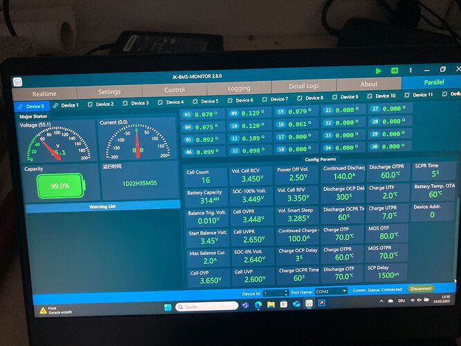

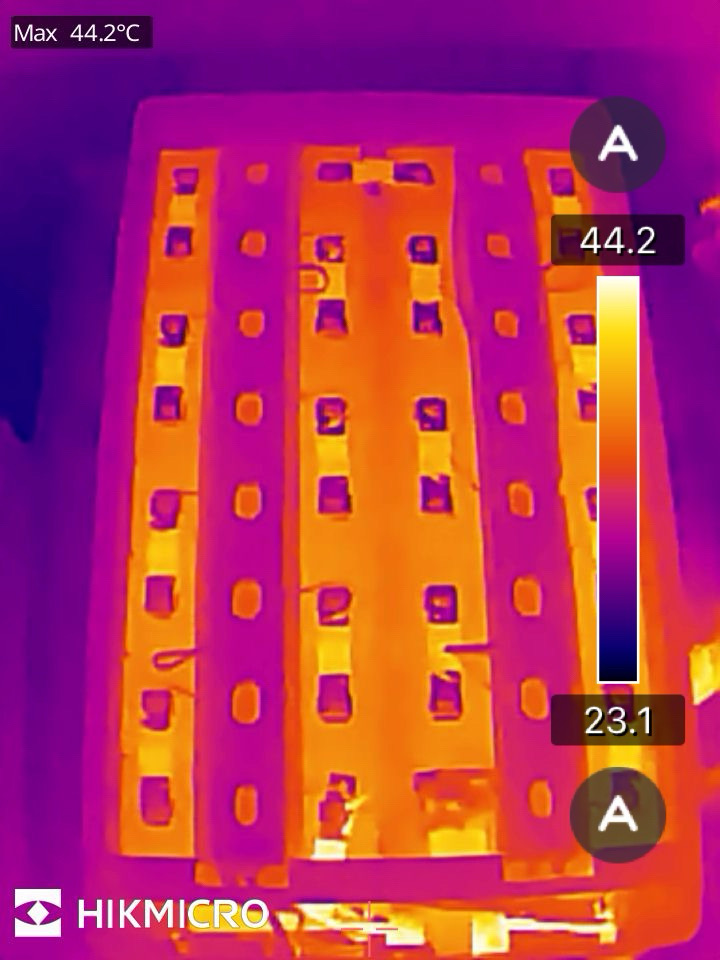

Hallo, habe gerade Batteriepacks 2 x 16 Stück MB31 EVE in je einer EEL V4 Box mit JK Inverter BMS in Betrieb genommen. Beide Boxen hatten nach meinen Messmöglichkeiten identische Leerlaufspannungen, also habe ich sie paralell geschaltet und es floss so gut wie kein Ausgleichsstrom.

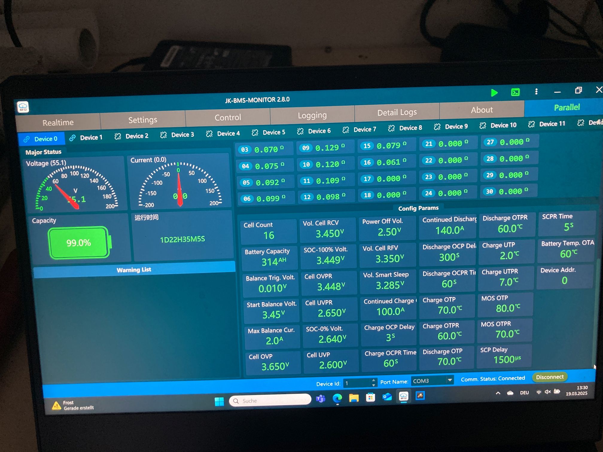

Am BMS habe ich die Settings von Offgrid eingestellt (s.Bild). Also Ladeschluss UND Start Balancing bei 3,45 V.

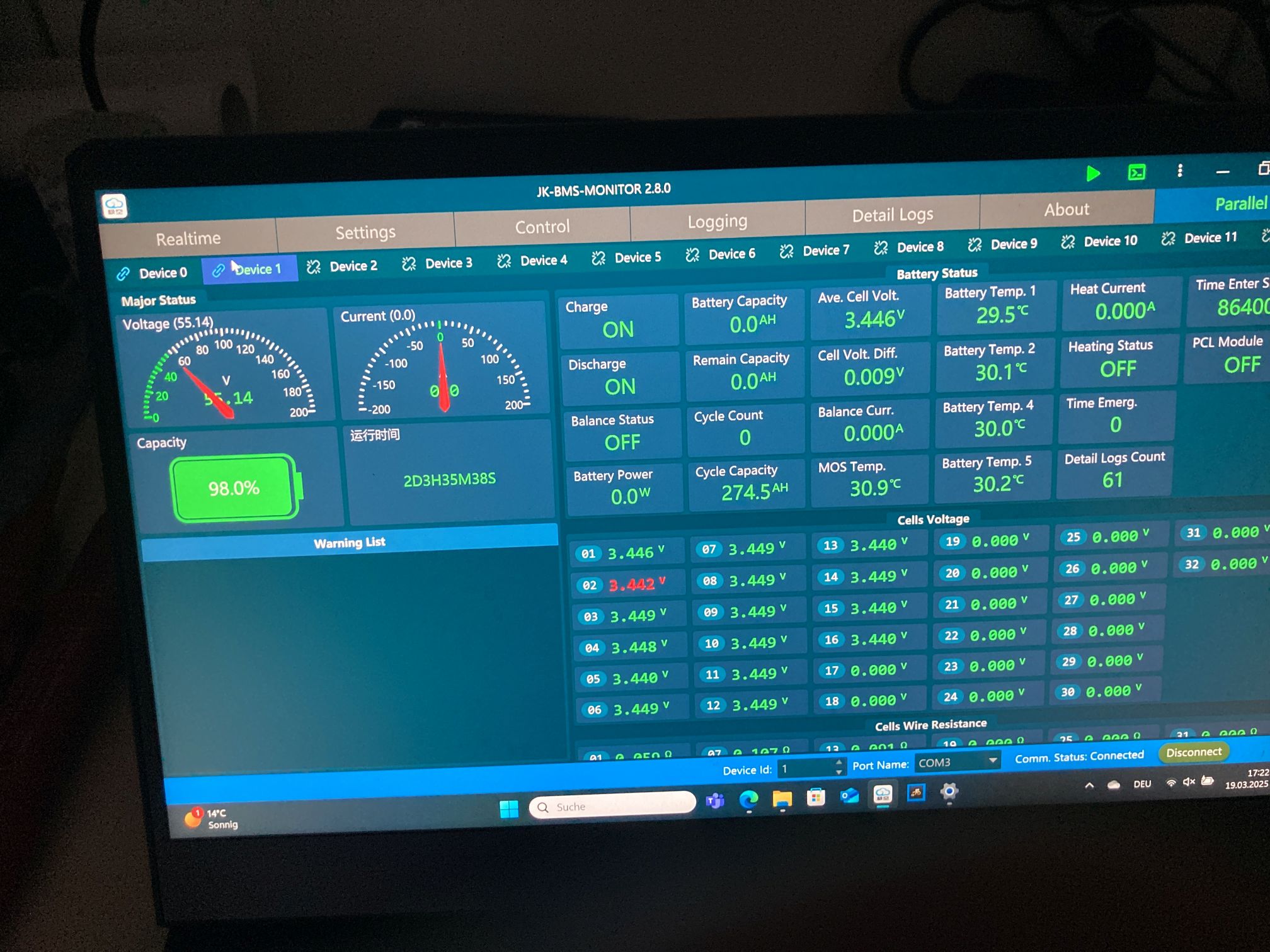

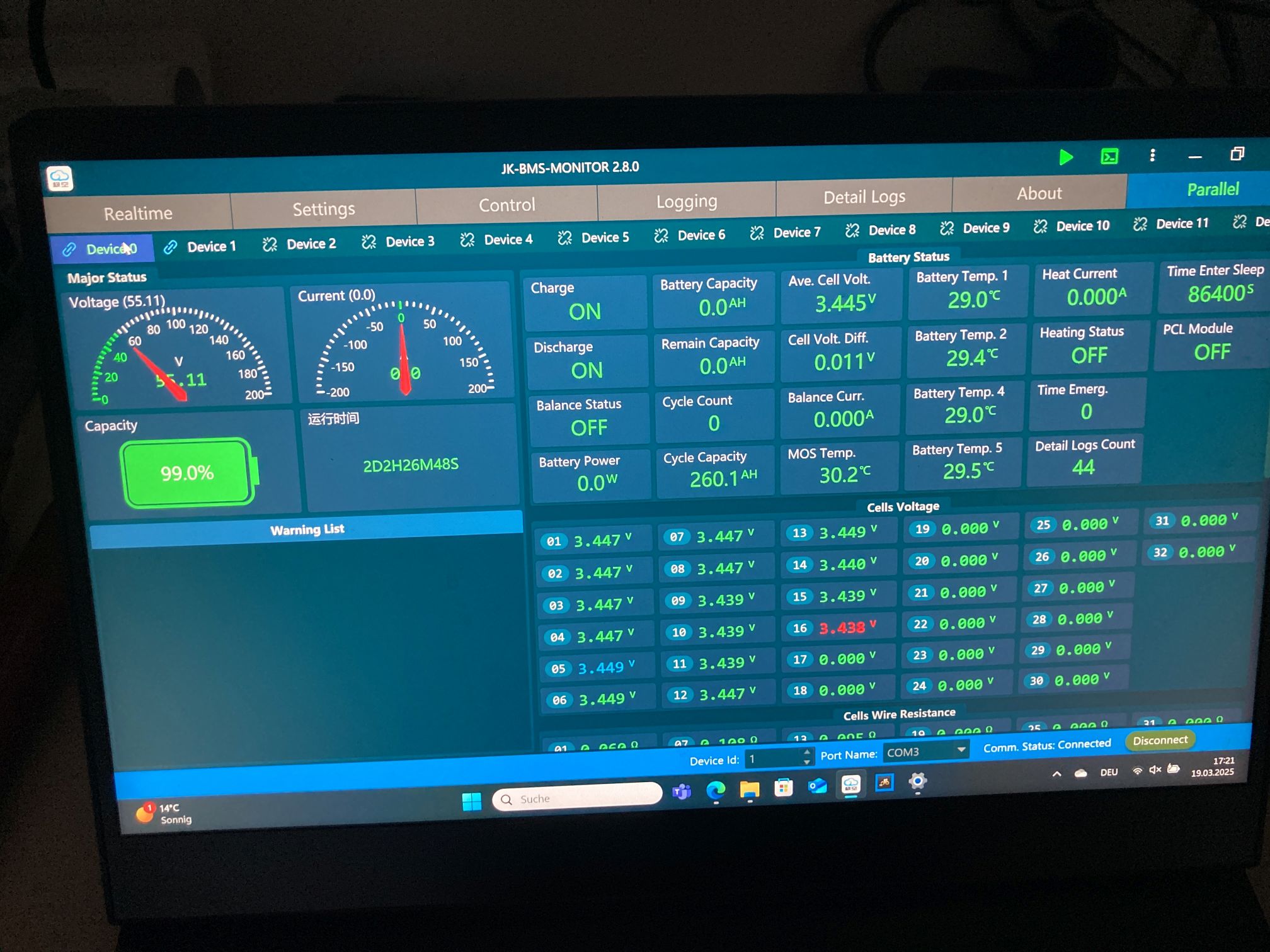

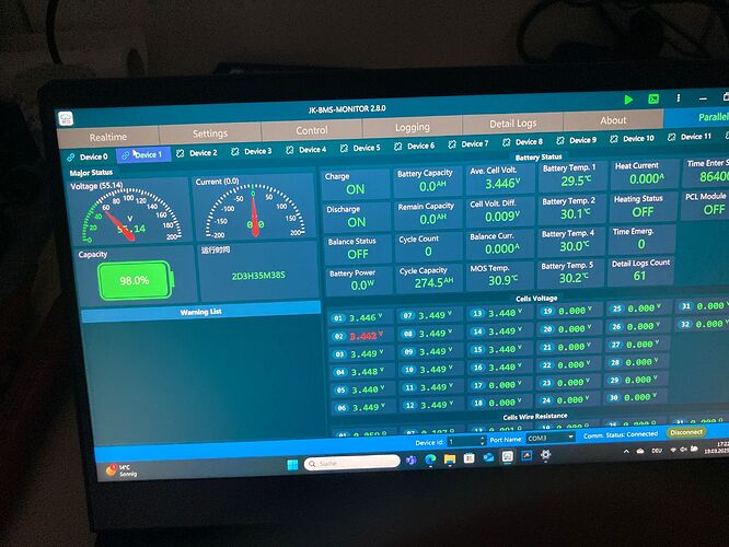

Beim Balancing sieht das so aus, muss ich noch was beachten? Auf welchen Kappa. Wert stellt man das BMS ein, Nominalwert also 314Ah oder den Schnitt von den Messprotokollen 330 Ah? Wird SoC 100% so jemals erreicht?

Nun, wenn deine Zellen alke vom gleichen Händler sind (aus den gleichen prüfmaschinen) , kaum Selbstentladung haben, dann kommen sie bei dir mit sehr ähnlichem Ladezustand an.
Wenn du langsam geladen hast, und nen ordentichen balancer richtig eingestellt, dann schafft der kleine Ungleichheiten weg.

80A anfangs, wurde automatisch immer geringer
Heißt das, ich bin fertig und kann in den Normalbetrieb gehen? Klar werd ich die Zellspannungen im Auge behalten.

Nein, man soll nicht parallel, du hast alles richtig gemacht.
Der balancer ist ordentlich und eingestellt, oder die zellen waren richtig gut.

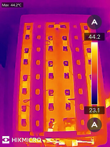

In den Normalbetrieb gehen : schön langsam anfangen, nicht gleich volle Pulle, ein par zyklen machen, dann einmal bei vollem Strom nochmal genau anschauen, erwärmungsstellen suchen... Wenn dabei alles ok ist... go.

140A dauerhaft - alles cool
