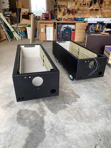

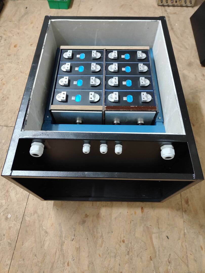

hier mal noch eine Foto von meine Akku.
Was für ein Teil! wie bewegst du den denn?

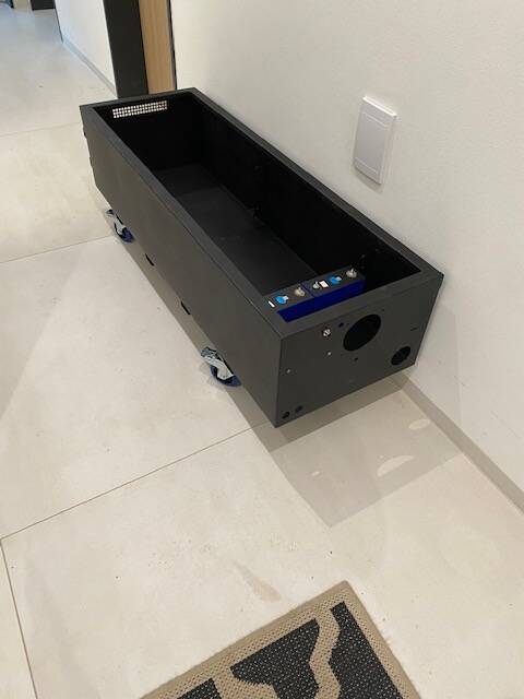

der steht auf Rollen

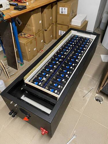

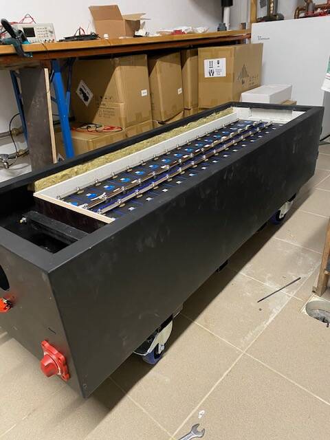

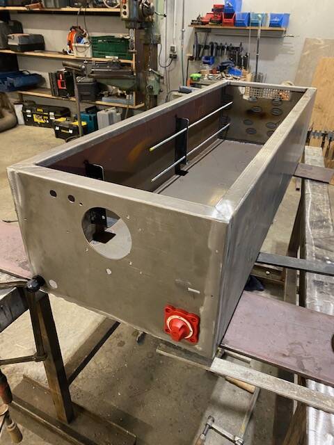

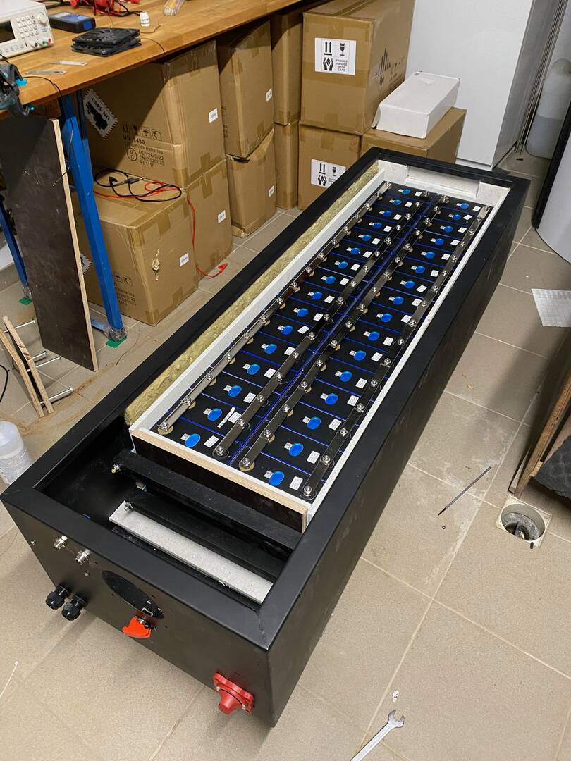

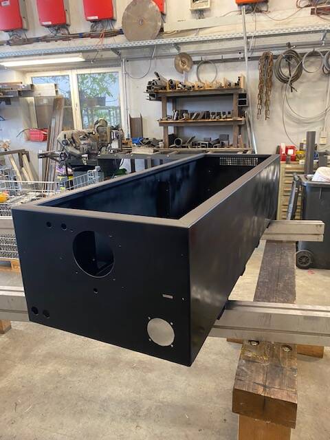

hier noch ein paar Fotos
den Beitrag kenne ich n och nicht schau ich mir gleich an.
Schönes Gehäuse, schöne Sitzbank fällt da gleich mit ab. Bau den Akku, so wie du ihn haben willst fertig zusammen, BMS und allem drum und dran. Dann serielles Top laden durchführen, alles andere ist murks.

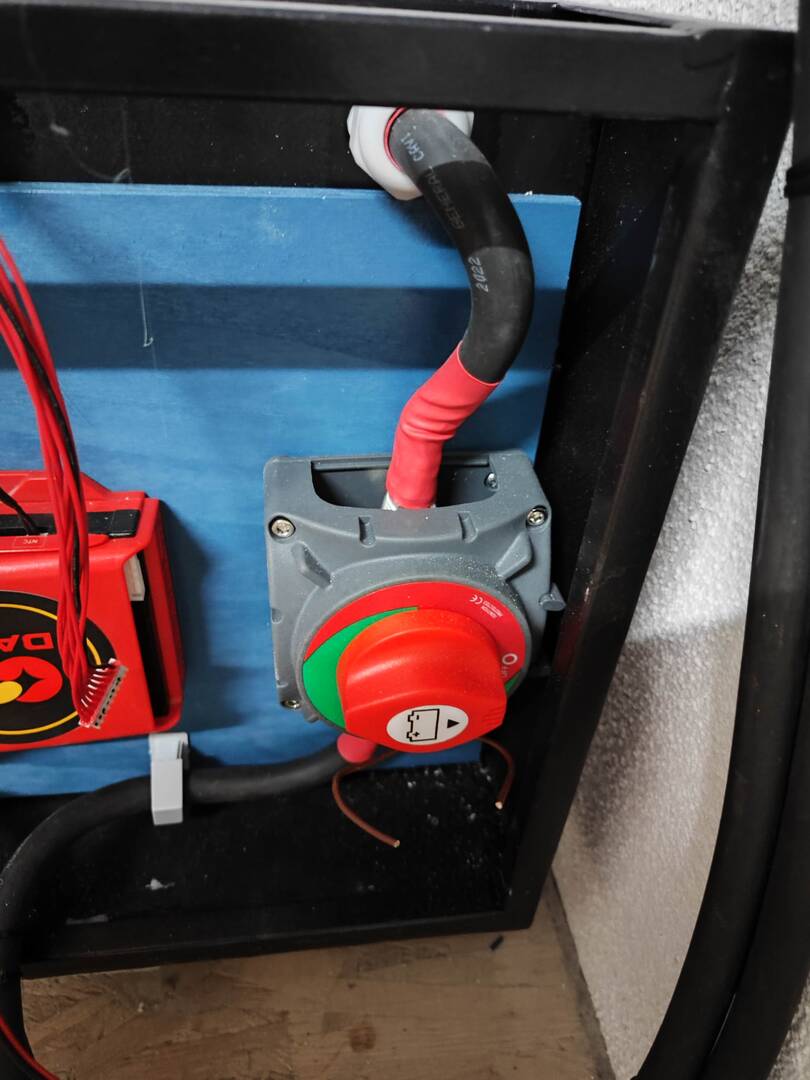

Den kleinen Ausschalter hätte ich auch durch was ordentliches ersetzt bei der Kapazität.
Ja, das sehe ich auch so.
Dieser rote Trennschalter sieht zwar gut aus, hat innen aber nur einen einfachen Schleifkontakt.
D.h. beim Schalten unter Last kann er Funken ziehen, es kommt zu "pitting" auf den Kupferschleifern.
Ich würde einen DC Sicherungsautomat verwenden.
Damit hast du 2 Funktionen:
Schalter und DC Sicherung.
In korrekter Einbaulage werden beim Schalten unter Last Funken intern "gelöscht".
Beispiel:
DC Sicherungsautomat, bis 220VDC, Varianten in 10-125A
@michael-123
danke für deinen Tipp mit dem Schalter, was ich aber nicht ganz versteh wie soll ich den mein 70mm2 Kabel in den DC Sicherungsschalter bekommen.
und 125 A sind leider zu wenig, da ich drei Multi 2 5000 dran habe.
Der Schalter auf dem Bild ist für 48 Volt bis 300 A zugelassen intern kommt noch eine 250 A Megafuse Sicherung vor den Schalter.
Meinst du nicht das der Schalter und die Sicherung ausreichen ist?
Abgangsseitig habe ich 70mm2 Kabel vorgesehen läng bis zur Sammelschiene 1,5m mit 300a Andresonsteker.
Normal laufen keine zwei 250a über die Leitung da ich eigentlich zwei von den Akkus dran habe.
Sollte aber auch nur mit eine Akku möglich sein daher die große Sicherung.
Bin aber für Verbesserungen und Vorschläge offen!

was für eine Batterieschalter hast du ?
ich hab an meine BMS noch einen Tripshunt zur Abtrennung.
@Johann81
Ich hab den, der soll 600A 48 Volt können.
Ich wollte eigentlich einen ABB Sace einbauen, das Daly BMS kann den aber nicht steuern.
