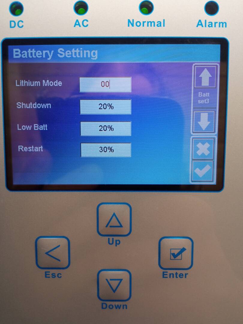

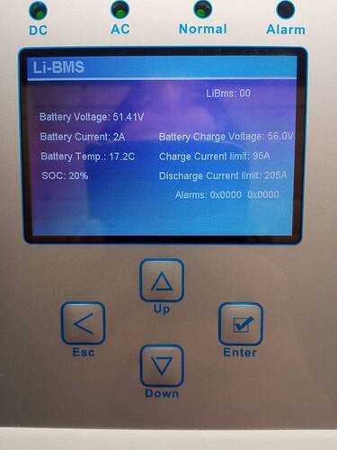

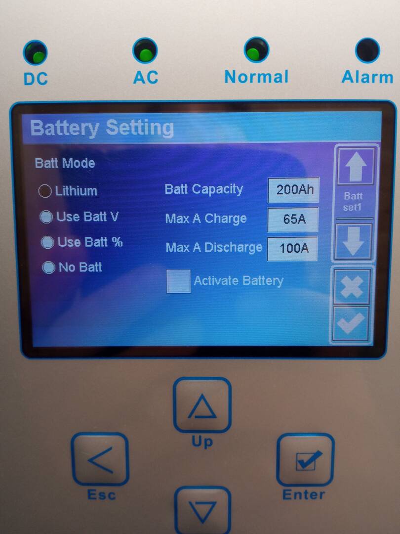

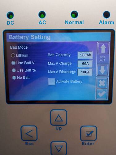

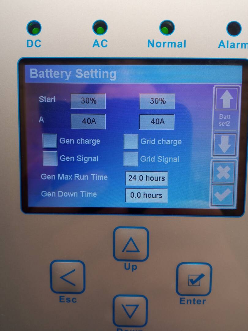

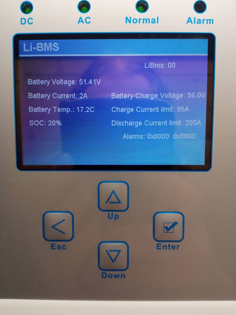

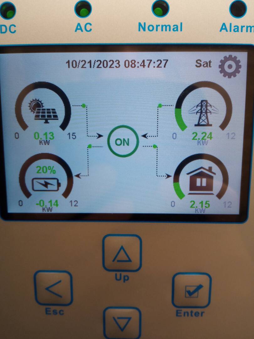

Hallo liebe Community, hoffentlich bin ich mit meinem Thema hier richtig und jemand kann mir helfen.
Ich betreibe einen DEYE 12k WR an dem ein Titan Solar 10k Speicher hängt und das ganze ist per Netzwerkkabel in der Can Buchse verbunden. Soweit so gut der WR zeigt mir keinen BMS Fehler oder sonstiges an die Anlage läuft. Jetzt ist mir aufgefallen das der Speicher quasi in den Stand by geht wenn der Low Batt wert (momentan 20%) erreicht ist. Neu starten soll er erst wieder ab 30% Ladung was er allerdings nicht macht. Sind 20% erreicht läd er immer ca 150-200Watt aus dem Netz nach bis 21% und entläd dann sofort wieder auf 20%. Augefallen ist es mir da mein Verbrauch auf einmal 2-3kwh mehr am Tag sind was darauf zurückzuführen ist. Dem DEYE habe ich bereits die neue Firmware verpasst.
Ich hoffe ihr könnt mir Tipps geben und bedanke mich schon mal bei euch.
Hallo, ich hatte bis vor kurzem noch 3 "alte" Titan Stapel Akkus am laufen. Alles war wunderbar. Allerdings bin ich aufgrund von genug Sonne nie unter 9% gekommen
Nun habe ich vor ein paar Woche aufgerüstet mit 2 weiteren Akkus. Nun habe ich das gleiche Problem. Bei ca 14% (oder low batt-wert im deye), setzt auf einmal ein Ladenaus dem netz ein.. Nehme ich die neuen Akkus wieder weg, läuft die Anlage einwandfrei. Damit würde ich mal bestätigen, dass dieses Verhalten mit den neuen Akkus zu tun hat.
Demnächst werde ich das BMS aktualisieren (siehe Titan solar》Dokumente). Ich hoffe mal, das Problem ist dann gelöst. Ich werde berichten.
