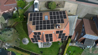

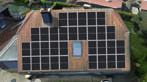

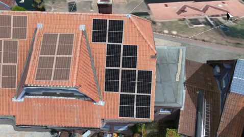

Es ist eine 24 kwp Anlage geplant auf einem schräg Südwest (209 Grad Ausrichtung ) stehenden Haus mit 42 Grad Satteldach und Gaube 32 Grad.
54x Vertex S+ TSM-445W NEG9.R28 Modulen
DEYE SUN-20K-SG01 HP3-EU-AM2 Hybrid WR
32 Module davon auf der Nord-Ost Seite
und 22 auf der Süd-West Seite (4 davon auf der Gaube mit 23 Grad)
Die noch offenen Fragen bzgl Stringplanung , siehe auch die Fotos, für mich sind:
Wegen der Gaube auf der Süd-West Seite muss ich die niedrigere Schräge von 23 Grad beachten, hätte also folgende Strings geplant:
MPPT 1:
-Nord-Ost 2 Strings je 16 Module
MPPT2:
  • Süd-West 1 String für 9 Module LINKS von der Gaube
               1 String für 4 Module AUF der Gaube
               1 String für 9 Module RECHTS von der Gaube

Kontext: Der Solarteur wollte mich davon überzeugen, dass die o.g. Planung auf dem Foto angeblich nur mit einem Sungrow 15 Sth machbar sei, weil dieser 3 MPPT habe.

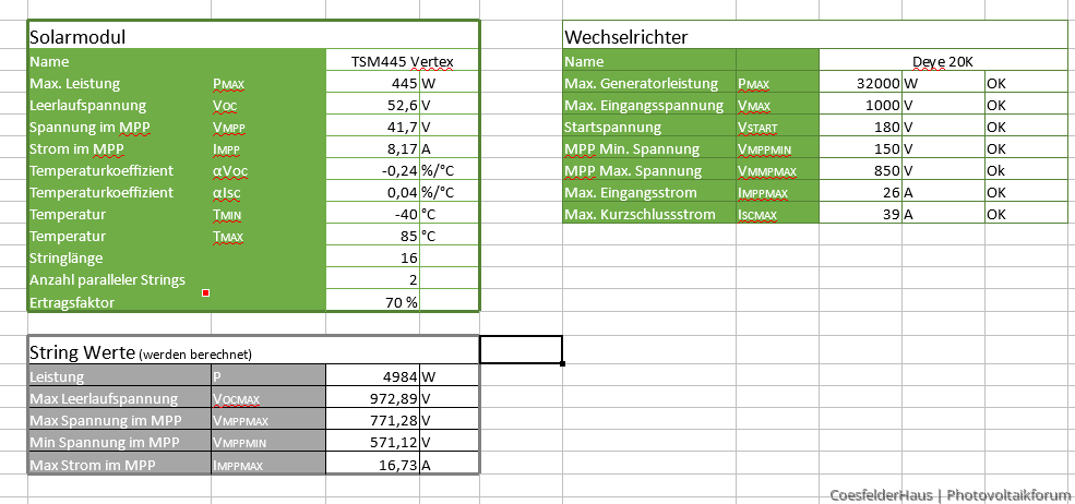

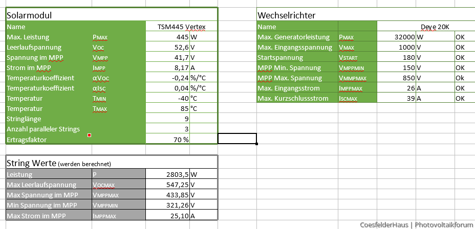

Übrigens habe ich mit dem Excel Rechner von hier mal die Werte für 16 und 9 Module im String ausgerechnet
demnach wäre bei 16 Trinas wären es 972 V bei -10C an Leerlaufspannung , noch akzeptabel wenn der WR 1000V beherrscht, oder?
Oder ist 800V ein Idealwert den man zum schonen des WR anstreben sollte?
