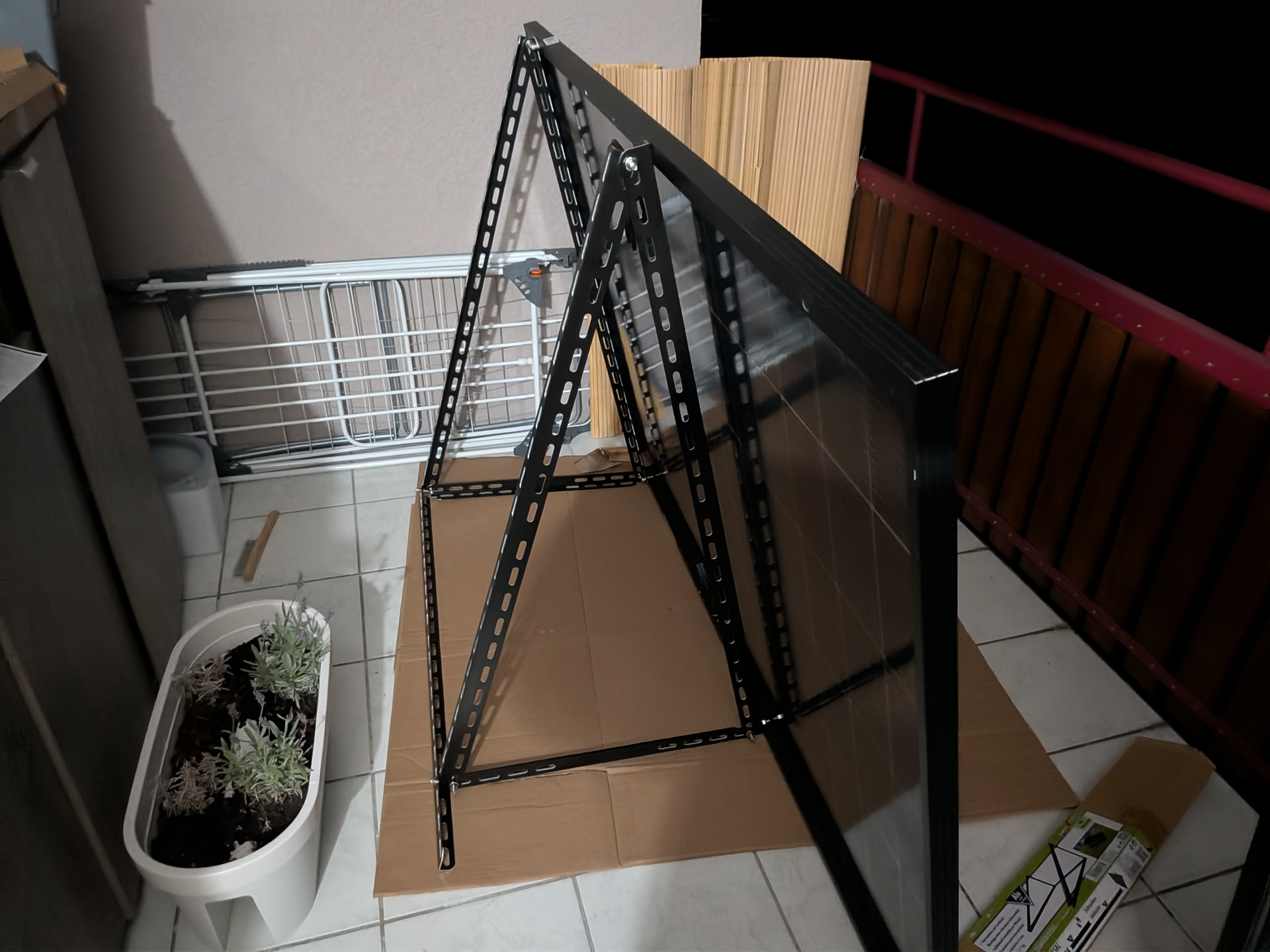

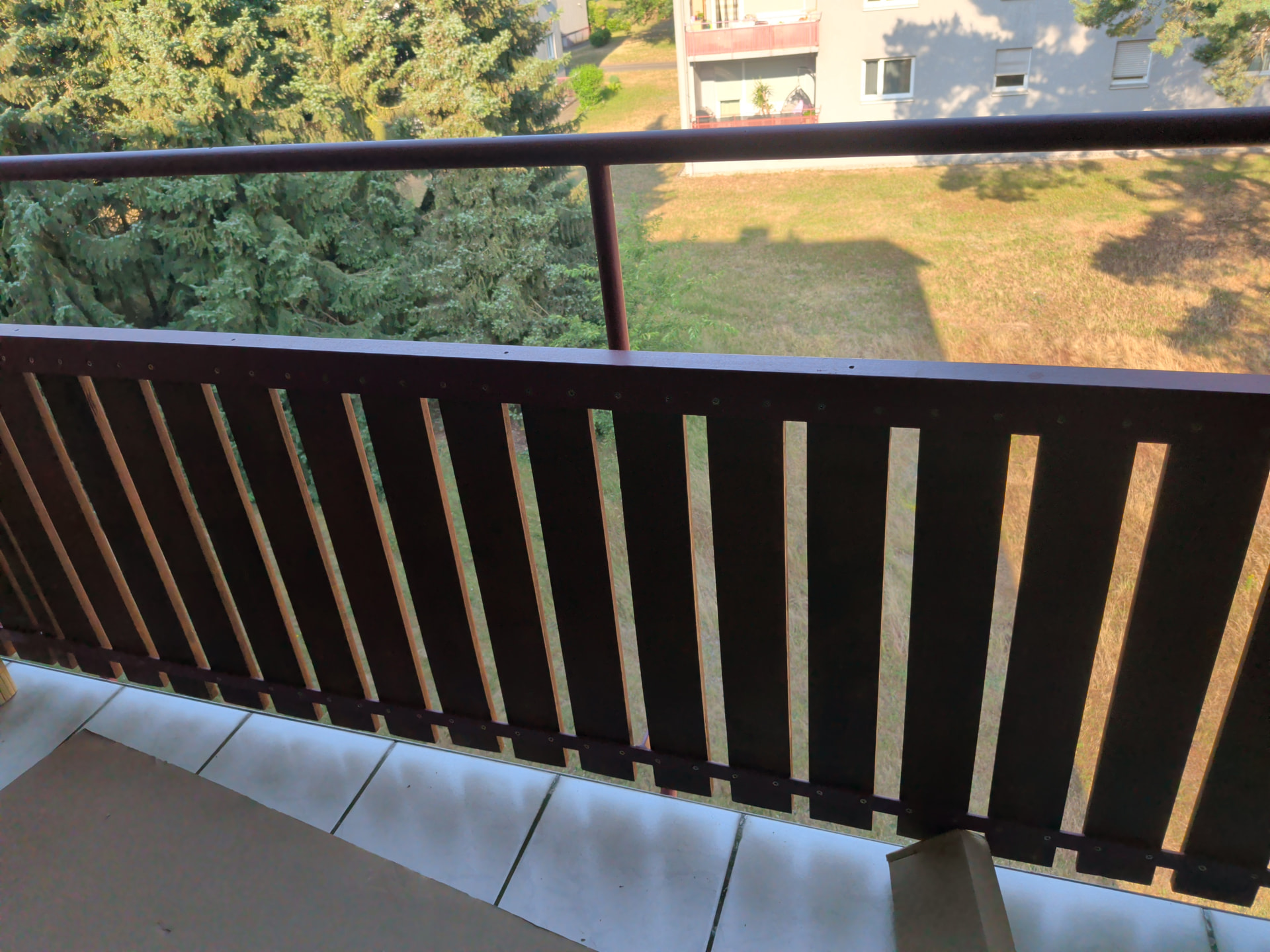

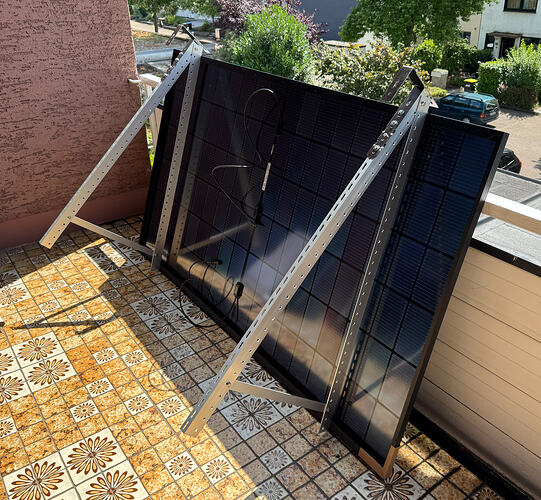

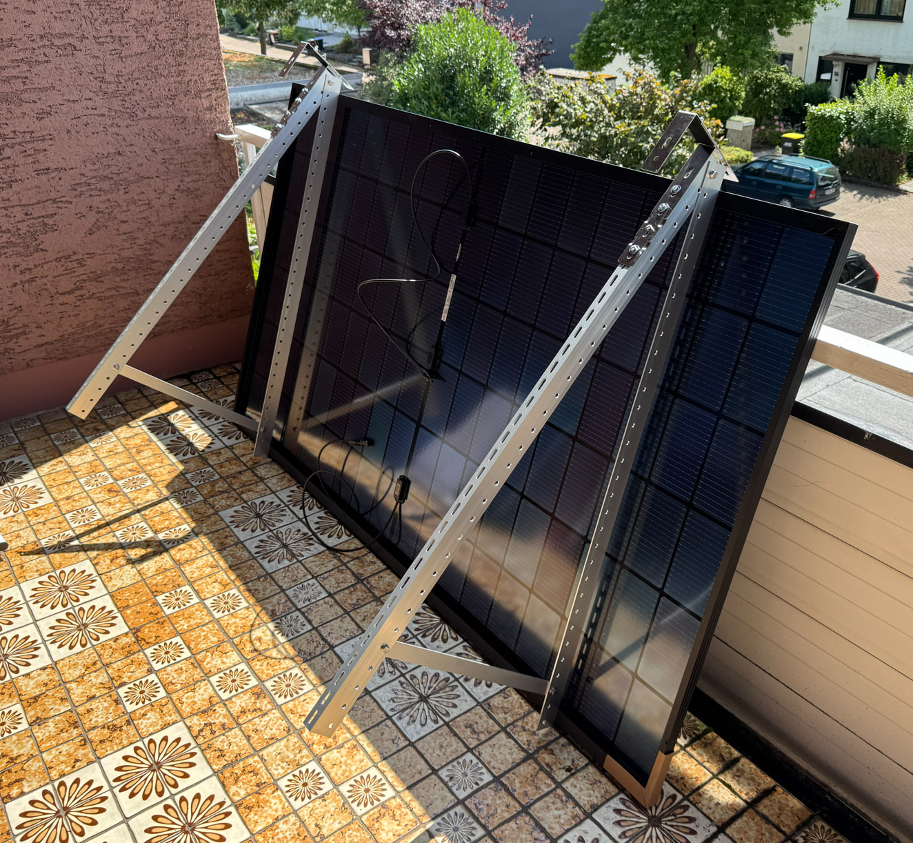

Ich hab mir Zwei Solarpanele zugelegt und bin mir sehr unsicher mit der Sicherung am Geländer.
Ich würde mich sehr über Tipps und Vorschläge freuen.

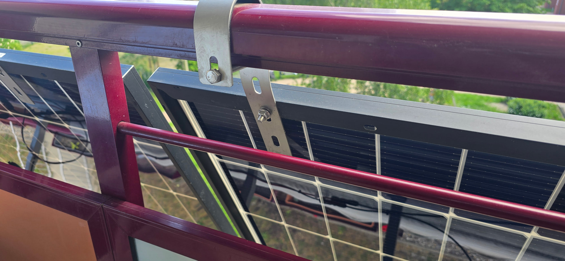

Moins....ich hab das bei mir so gelöst. Müßte bei dir oben auch als Befestigung funktionieren. Unten kann ich auf deinem Bild nicht richtig erkennen was da machbar wäre. Seilsicherungen solltest du auch in Erwägung ziehen.

Ich hab auch schon überlegt mir sowas morgen kurz in nem Baumarkt zu holen und Seil und Karabiner zur Absicherung.
Ich hab nur die Befürchtung das reich irgendwie auch nicht ganz. Wiegt jeweils 26kg.
Ich hab vier von denen, aber ich trau den Dingern nicht so ganz.

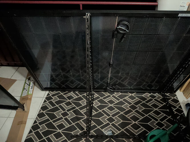

Wie ist das denn gedacht? Dass du der Bügel an der gelochten schrägen Strebe verschraubt wird? Welchen Durchmesser hat der Bügel? Und die Streben, wie breit und welche Dicke hat das Material? Ist das Stahl, Edelstahl oder Alu?
Unten wird gar nicht befestigt oder auch mit den Bügeln? Also 2 oder 4 Bügel pro Modul?
In welcher Höhe montierst du da? Darunter direkt Gefahr, dass das jemanden auf den Kopf fällt?
Insgesamt sieht das für mich auch sehr instabil aus.
Was mich auch wundert: Warum ist die Halterung auf der einen Seite soweit weg vom Modulende montiert? Normal lässt man so 15-20cm von der Außenkante Platz, auf dem Foto wirkt es wie 40cm oder mehr.
Die Halterung an sich ist zu kurz. Weswegen ich bei dem einem Modul rechts seitig und beim anderen links seitig montiert habe. Damit das Gewicht nicht komplett auf der Mitte vom Gelände liegt.
Von diesen "U-ringen" hab ich nur zwei pro Modul.

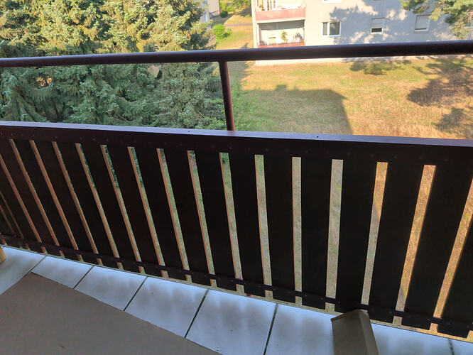

Was das Gelände angeht weiß ich es nicht genau, bin hier nur Mieter (Vermieter hat mir die Erlaubnis gegeben).
Lebe im zweiten OG, drunter sind nur zwei Balkone und ein kleiner Garten.
Seil zur Sicherung wird auf jeden Fall angebracht.
Der Durchmesser des Handlaufs sind 4-5cm. Ich denke Dort befestige ich die U-Ringe.
Den unteren Teil befestige ich an dem unten laufenden Metall.
Ich Frage mich warum eine Seil Sicherung ? warum doppelter Boden ? Ordentlich verschraubt und ordentliche haltebügel und es braucht keinerlei Seilsicherung oder sind die Streben so windig das man ihnen nicht trauen kann??
Die Seilsicherung ist nicht als Dauerlösung sondern während der Montage gedacht,
Ich traue den Holzbalken nicht so ganz auf dem Balkon und mitgelieferten sind nur 2x diese U-halterungen pro Modul. Diese werde ich oben am Handlauf befestigt. Für den unteren Teil werde ich mir heute noch extra Bügel holen und festschrauben.

Ich würde auf jeden Fall noch eine (Karosserie) Scheibe unter den Schraubenkopf unterlegen. Der Kopf alleine kann sich bei lang anhaltendem Sturm unter ungünstigen Bedingungen durch das Langloch arbeiten. Über das Schraubengewinde zum Schutz vom Geländer vielleicht noch einen Schlauch ziehen. ![]()
Da zieht sich mit Sicherheit nichts durch. Alles andere ist innen gummiert. Meine Anlage hat schon so einige Stürme überlebt, auch eine Superzelle war schon dabei.
Würde ich so keinesfalls installieren, sollte man immer symmetrisch anbringen, damit da keine Kippkräfte entstehen. 5cm Unterschied wären jetzt kein Problem, aber wie das bei dir aussieht, ist heftig.
Dann müsstest du es unten noch zusätzlich fixieren, z.B. mit Edelstahlkabelbindern. Geht darum, wenn mal heftige Windböen sind, dass es nicht abhebt. Die müssen also in 99% der Zeit nichts halten, nur für kurze böige Momente. Dann aber richtig viel.

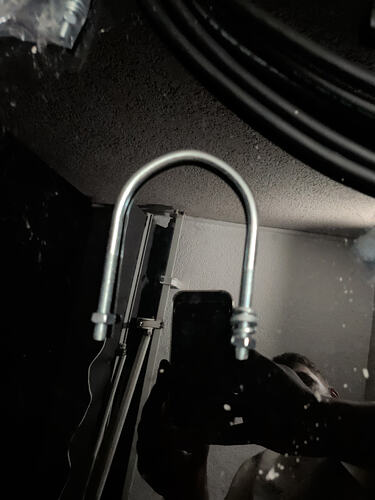

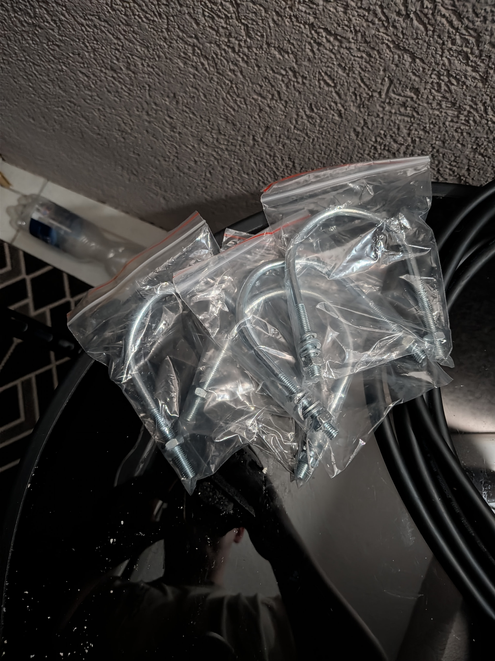

Gehören dies U-Bögen zu dieser Halterung dazu? Schraubt man da die beiden Enden in das Profil rein? Oder wie ist das gedacht?
Würde da noch etwas stabiles Gummi oder Plastik unterlegen, damit das Geländer nicht beschädigt wird. Auch unten, wo die Konstruktion aufliegt, irgendwas aufkleben.

Die U-Ringe waren mit dabei bei der Halterung jeweils zwei Pro Modul.

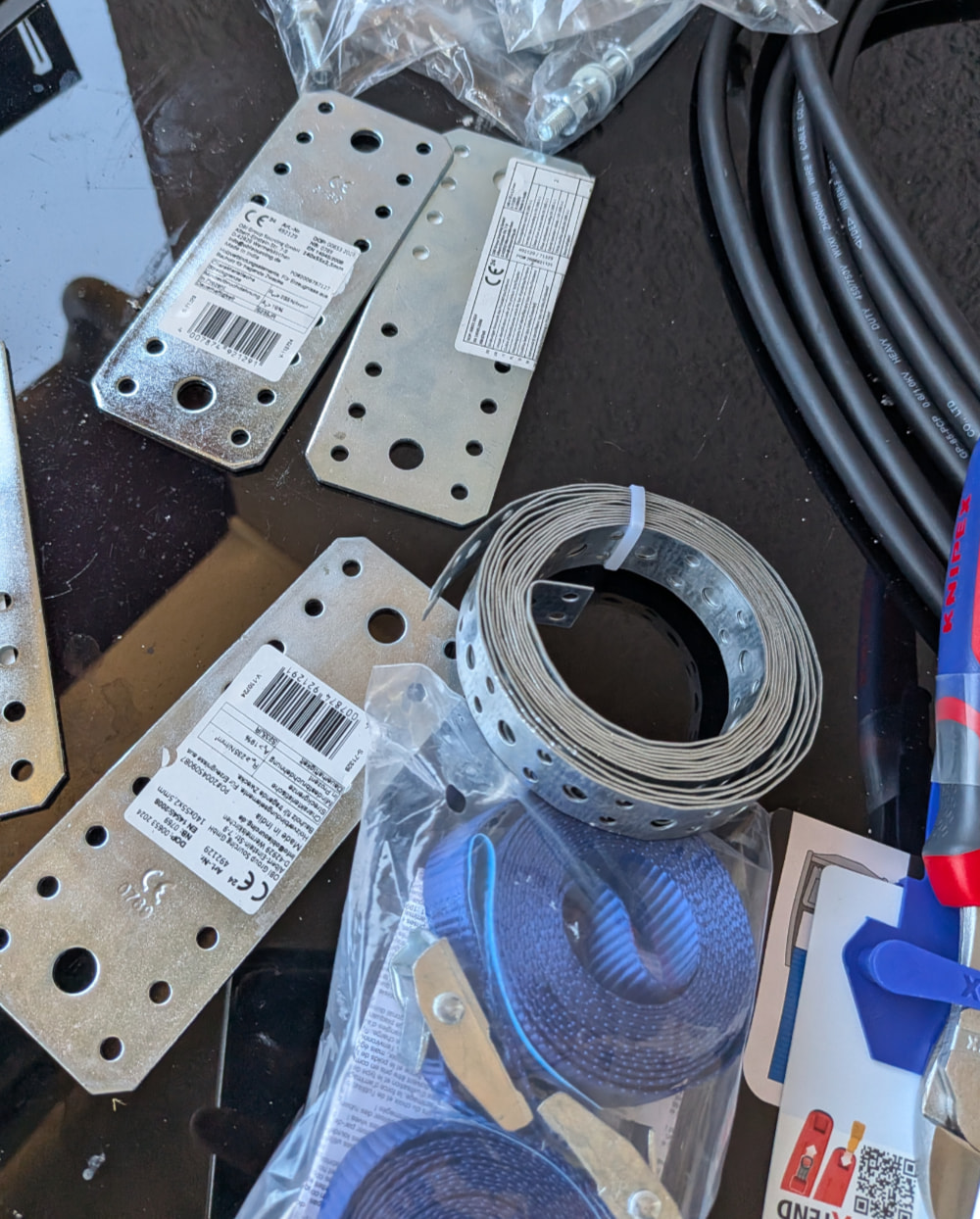

Zum weiteren fixieren hab vier Metall schinen und das Ding hier. Alles wird verschraubt.

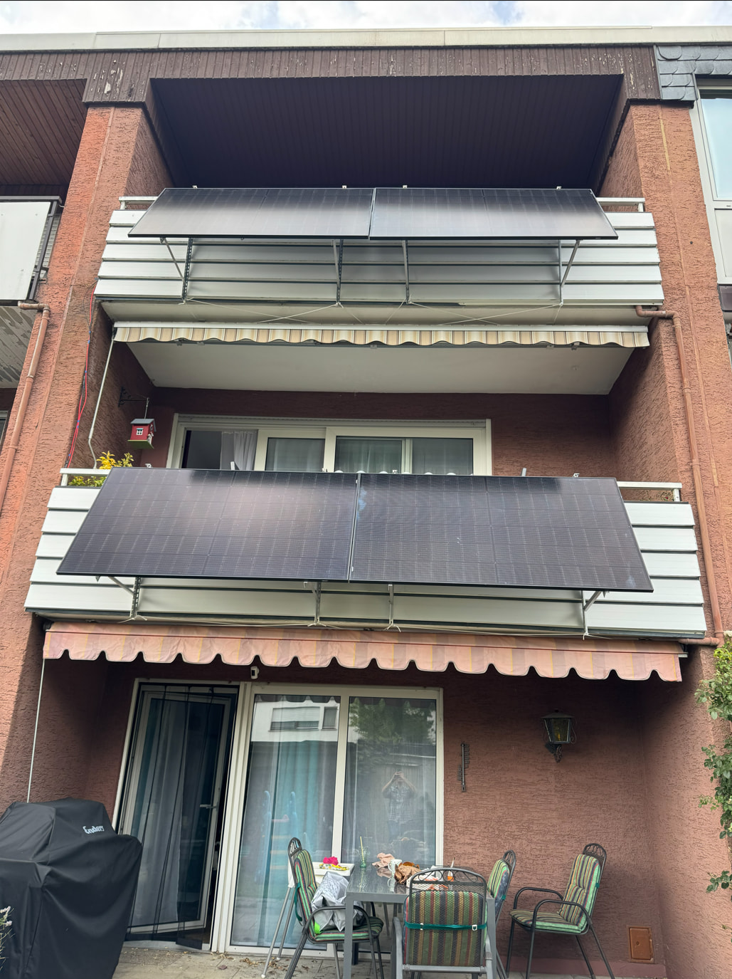

Meine 2KW Balkonanlage verwendet ähnliche Eigenbau Halter aus Alu-Profilen. Ich hatte zusätzlich das Problem von unten nicht durch das Balkon-Geländer hindurch sichern zu können, da das Geländer geschlossen ist.

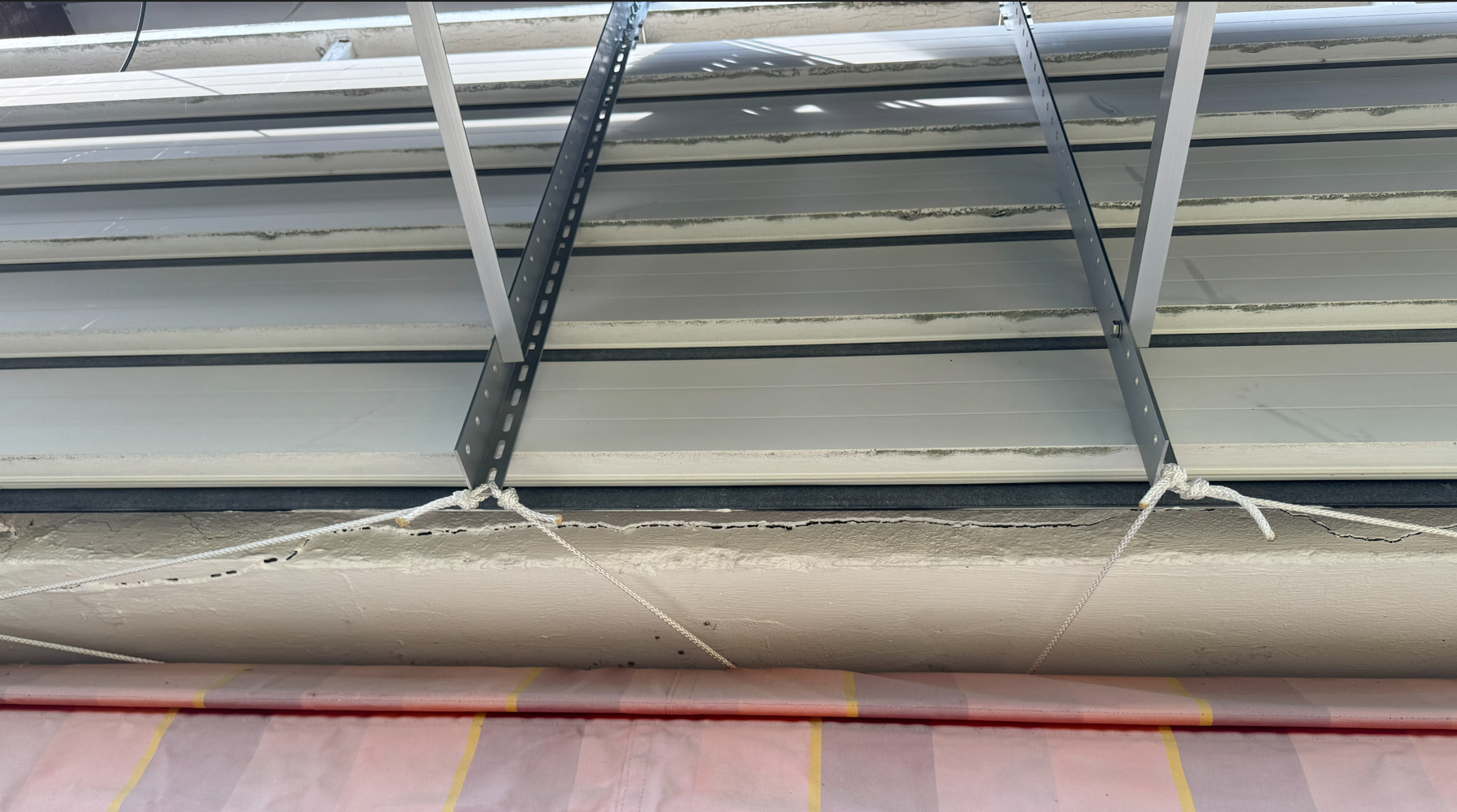

Also von oben mit den Bügeln am Geländer eingehängt und direkt darunter mit einer Gegenschraube gegen Abheben gesichert. Und von unten eine Etage tiefer mit 6mm Nylonseil (aus dem Boot-Sport mit 400KG Tragkraft) gegen die massiven Stahlanker der darunter hängenden Markisen gesichert, so dass der Wind die Module nicht abhebeln kann.
Sieht etwas gebastelt aus, sollte aber vom Prinzip her sehr stabil halten. Das einzige Problem war nur die übergroßen 500 Watt Module über den Balkon zu hieven, da durch die Abwinklung viel Hebelkraft nach außen wirkte.
Richte dich darauf ein das diese Nylonseile (6mm sind imho nur bessere Bindfäden) nach einem Jahr so spröde sind das du sie ohne viel Gewalt zerreißen kannst. Ich hab davon schon viele ausprobiert im Garten, für unterschiedliche Anwendungen, aber wirklich UV beständig sind die nicht. Wenn du bei den Leinen bleiben möchtest mach ummantelte Stahlseile dort hin.
Kann ich auch nur vor warnen: Nylonseile sind nicht langzeitbeständig gegenüber UV. Die altern schnell. Durchaus möglich, dass die 2-3 Jahre halten, aber irgendwann sind die so geschädigt, dass die Absturzsicherung nicht mehr funktioniert.
Für Absturzsicherung sollte man deshalb nur dauerhaft haltbare Sachen verwenden, z.B. Edelstahlseil in 4mm.
Ich werds auf jeden Fall mal im Hinterkopf behalten und die Seile jährlich prüfen. Danke für den Tipp.
Jedoch sei auch gesagt das Setup ist jetzt genau ein Jahr alt. Und bisher ist keinerlei Verschleiß an den Nylonschnüren optisch erkennbar, die sehen aus wie neu. Von Sonne werden diese ja auch nicht angestrahlt, sie hängen auf der Unterseite der Balkone und sind zusätzlich durch die Panels verschattet.
Und ebenfalls sollen sie explizit nicht als Absturzsicherung dienen. Ich habe hier volles Vertrauen in die massiven Alu-Rahmen und die Balkon-Halterungen. Das ist wirklich fest, eher noch kommt dann das gesamte Balkongeländer mit runter. Nee sie dienen wie geschrieben nur als zusätzliche Sicherung von unten, damit der Wind die Module nicht erfassen und hochdrücken kann. Denn mein Balkongeländer ist ja komplett geschlossen, so dass ich von unten keine Gegenschraube zur Windsicherung setzen konnte.
War bei mir auch nicht erkennbar und im zweiten Jahr konnte ich die Nylonschnüre in der Hand zerbröseln.

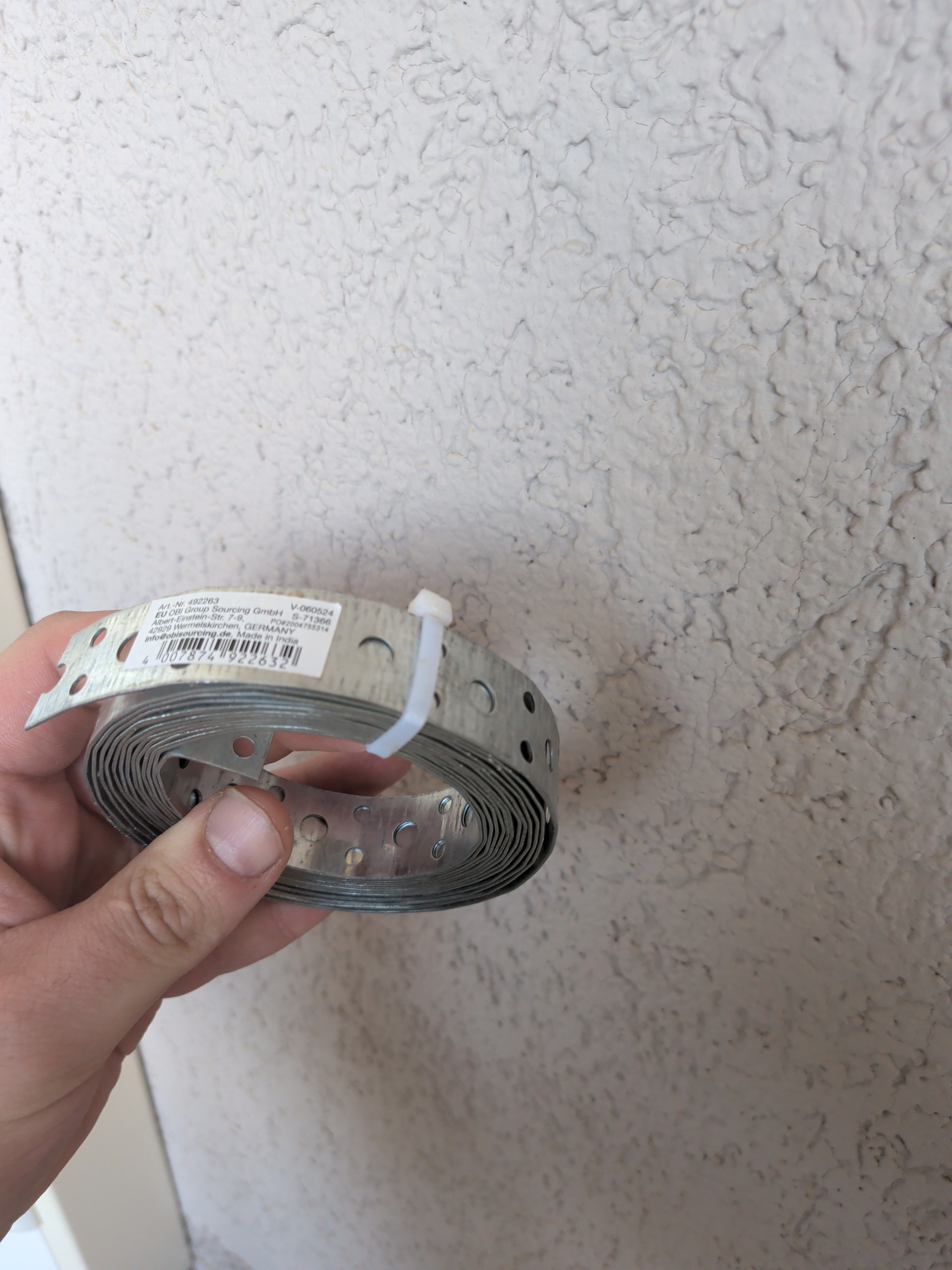

Rispenband. Das hält.
