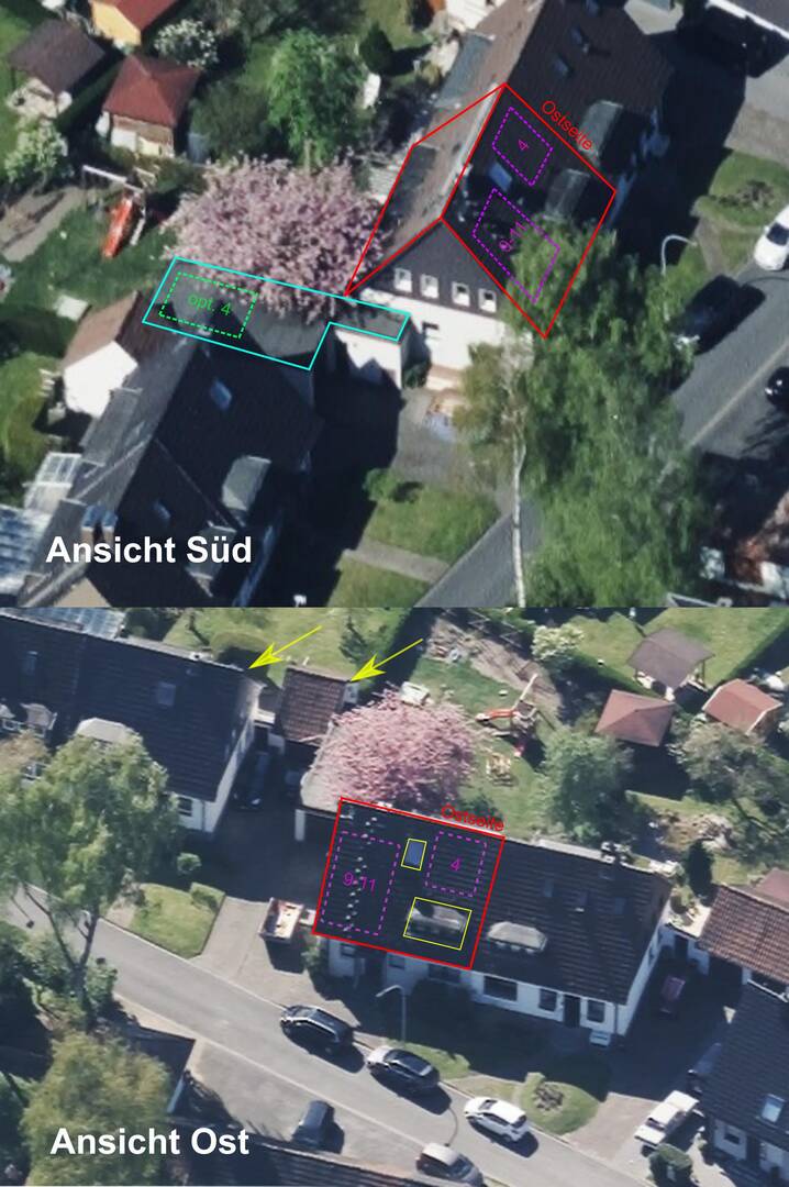

  • Planung in 44623 Herne;
  • Dachneigung 40° in Ost-West-Richtung - Ost Azimut 107°, West Azimut 73°;
  • die Modulfläche ist begrenzt durch Aufbauten (Dachgaube, Dachflächenfenster, Kamin) auf maximal 10 Module West bzw. 15 Module Ost = 25 Module;
  • geplante Module sind die aus der Maysun-Sammelbestellung (https://www.akkudoktor.net/forum/postid/86247/);
  • aus der Sammelbestellung bekomme ich initial 18 Stück = geplant 9 je Seite - ggf. kommen noch welche hinzu (+6);
  • dadruch ergibt sich eine initiale Leistung je Seite von jeweils 3,69 kwp = insgesamt 7,38kwp;
  • hinzu kommt ein kleine Batterie mit ~5-6 kwh;
  • Wechselrichter und Batterie im Keller an ELT-Hausanschluss;
  • Jahresverbrauch 2.000-2.500 kwh.

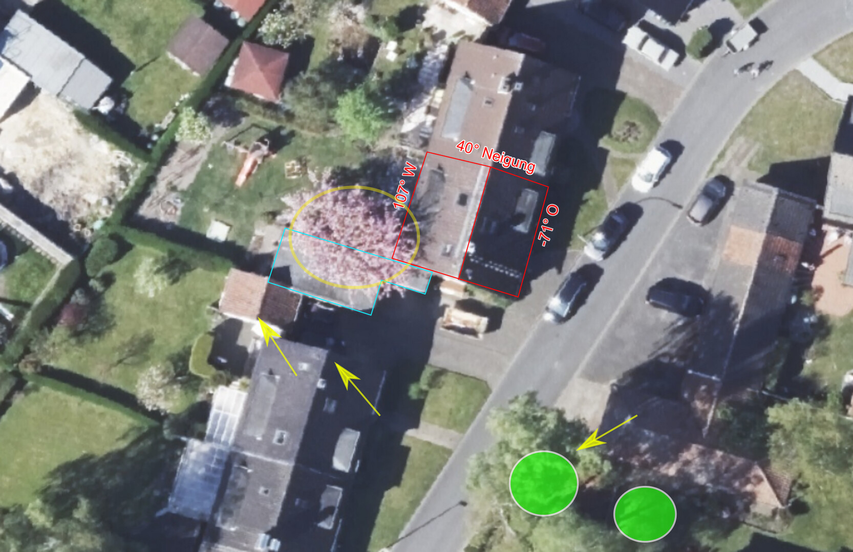

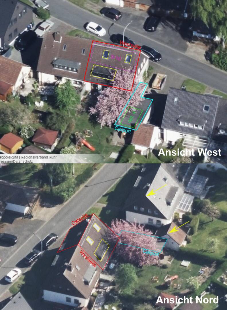

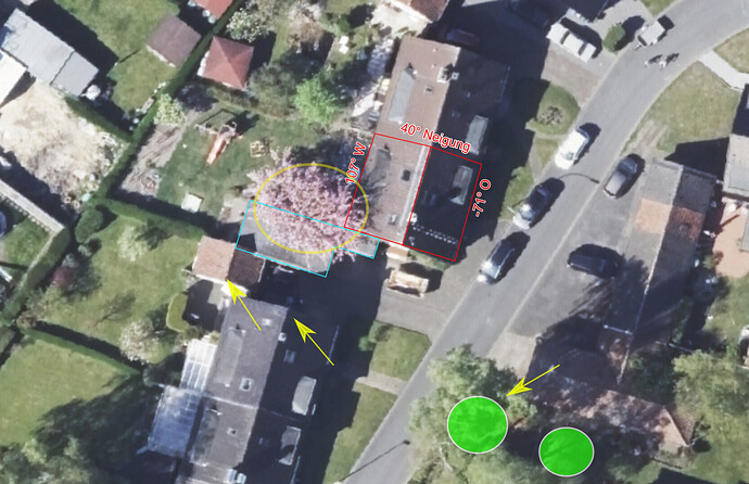

Die Luftbillder müssten Ende März entstanden sein (da blüht die Kirsche). Die roten Dachflächen sind die interessanten Flächen, gelb die Sperrflächen (Dachflächenfenster, Gauben). Wie ihr sehen könnt gibt es eine große Kirsche im Garten zwischen Carport (blau) und Haus (nein, die wird nicht gefällt). Darüber hinaus ist noch eine schlanke Birken-Baumgruppe im Süden vorhanden - aber die macht aufgrund lichter Krone kaum Schatten. Einzig der südliche Nachbar macht ein bißchen Schatten auf das Carport (mit Haus und Garage). Die geplanten Flächen habe ich pink eingetragen.

Geplant wäre die Ostseite (9-12 Module) auf den MPPT1 zu legen, die Westseite (9-10 Module) auf den MPPT2. Laut PVSol sind die Werte auch in Ordnung - der fängt halt nur bei den größeren WR-Varianten (10k-12k) an zu meckern, dass die überdimensioniert sind (bezogen auf maximale DC-Eingangsleistung). Zusätzlich überlege ich noch 4 Module auf das Carport mit relativ optimalen Vorraussetzungen zu legen (Azimut 2°, Neigung 20°) um die winterlichen Erträge zu verbessern - angeschlossen über MicroWR
