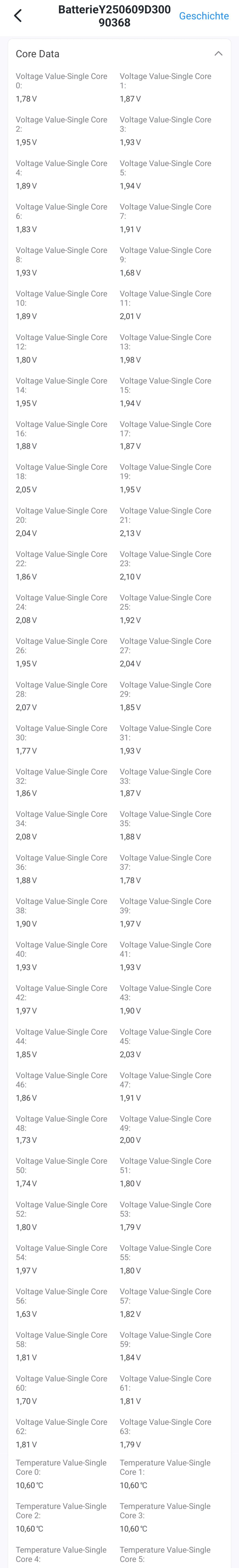

Der Speicher ist nun tiefenentladen (niedrigste Zellspannung bei 1,63V) und das BMS hat ihn verriegelt. Ich habe meinen Verkäufer kontaktiert und der den Herstellersupport. Der Herstellersupport hat das System ausgelesen und gibt nun die Aussage, dass der Speicher wahrscheinlich aufgrund einer fehlenden Konfiguration des Kommunikationsprotokolls vom Wechselrichter tiefenentladen wurde.
Scheinbar habe ich also die Tiefenentladung verursacht.
Der Support schreibt, es gibt nun zwei Möglichkeiten an:
entweder er entsperrt mir das BMS und wir versuchen den Speicher dennoch zu laden (hierfür benötige ich aber wieder einen Elektriker, den ich nicht mehr habe), oder ich schicke die Batterie zu einem Reparaturservice nach Belgien (Partner der Herstellers).
Aber die wichtigste Frage: Ist der Speicher überhaupt noch zu reparieren, wenn er so tief entladen ist? Habt ihr Erfahrungen, wie teuer so eine Reparatur inkl. Transport kosten könnte (auf diese Frage ich vom Support oder Verkäufer noch keine Rückmeldung bekommen)?

Wenn die Batt. aber schon 1 Jahr bei dir stand und nicht richtig nachgeladen wurde, dann hilft auch das BMS nicht mehr gegen Tiefentladung. Wenn die Zellenspannung unter 2,5V sinkt, spricht man von Tiefentladung, je tiefer desto schlimmer. Aber wie Carlos richtig schreibt, sind Spannungen über 1,5V für kurze Zeit (einige Tagen, ggf. Wochen) meist nicht so kritisch, dass die Zellen hinüber sind. I.d.R. sind sie dann auch nicht unberechenbar und explodieren beim Laden, aber man sollte sie eben sehr schonend (mit kleinem Strom - wenige A) laden und dabei Temp. und Spannung beoabachten. Evtl. haben sie dann 5-10% Kapazität verloren, ansonsten kann man sie i.d.R. noch weiterverwenden.
Sehe garade an der Tabelle, dass die meisten Zellen ja noch 1,8 - 2,0V haben - die sind noch gut zu retten. Aber wie gesagt: langsam und schonend.
Und es ist eine 64S-Batterie, also 64 Zellen in Serie = 204,8V nom. und max. 224V (3,5V/Zelle).
Die Zellen sind auch etwas aus der Balance, das sagt aber bei den tiefen Spannung nicht viel - sie sind alle ganz nahe bei 0% SoC. Wenn sie über 3,4V kommen kann man eine Aussage über die Balance machen. Sollte man beobachten und ggf. einzeln nachladen. Oder verfügt das System über einen aktiven Balancer? (vermutlich nur einen passiven…).
