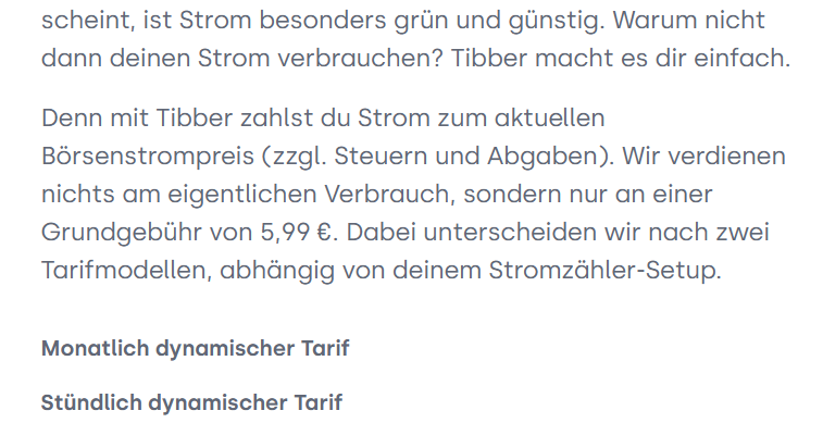

Ach so Tibber verdient an seiner Gebühr, denn er reicht den Börsenpreis nur weiter, Awattar und andere schlagen auch auf den Börsenpreis was auf. Informiere dich mal...

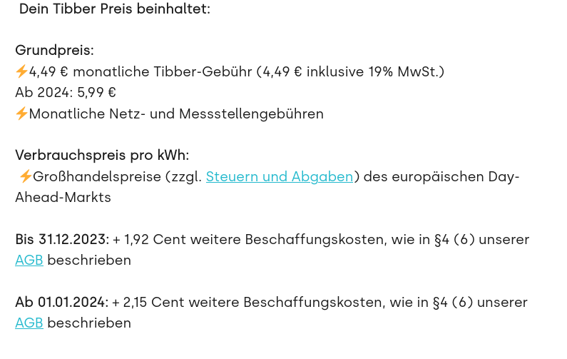

Davon mal abgesehen haut Tibber auf jede kWh mal eben noch 1,92 Cents drauf, ab Januar wird das auch teurer, handling fee nennt sich das. Gehen wir mal davon aus, dass Tibber da nicht drauflegt, oder glaubst Du wirklich, dass das genau aufgeht? Transparent ist da auf alle Faelle nichts.

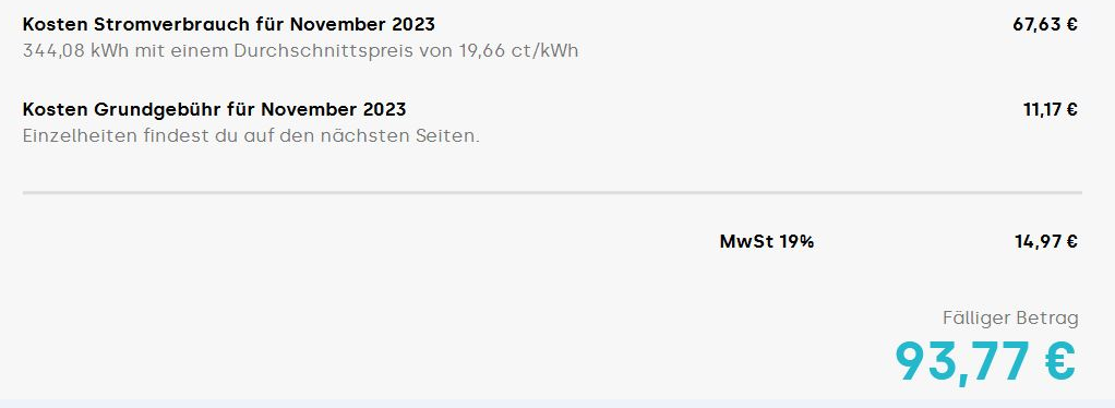

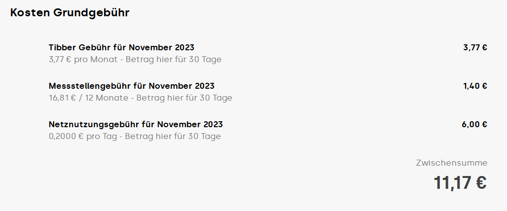

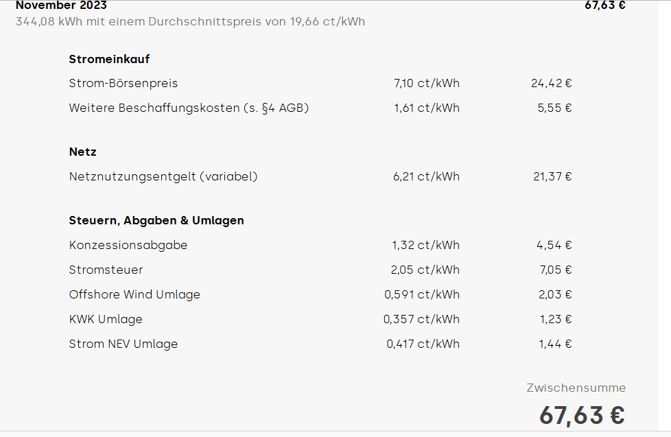

Das mit der fehlenden Transparenz habe ich auch nicht verstanden. Meine Tibber Rechnung ist so sauber und verständlich aufgeschlüsselt, besser geht nicht. Alle Angaben und Steuern sauber aufgeschlüsselt.

Und wo ist da nun die fehlende Transparenz? Das was da steht, ist ja nichts neues.. Darüber hinaus hat Tibber doch auch via Mail über die Erhöhung ab 2024 informiert.. und aufgrund der kurzen Kündigungsfrist steht es ja jedem frei, sich auch kurzfristig einen anderen Anbieter zu suchen.

Ich weiß gar nicht worüber hier diskutiert wird. Das genau schlüsselt Tibber bei jeder Rechnung auf und beschreibt genau wofür die jeweiligen Kosten sind. Ist jeder Rechnung als PDF angehängt. Einfach mal durchlesen und jeder weiß Bescheid

Intransparent ist was Tibber fuer den Strom zahlt den sie Dir fuer Boersenpreis +1,92Cents/kWh in Rechnung stellen und woher sie diesen beziehen. Windpark Wusterhusen duerfte nicht reichen.
Was es mit diesen 1,92Cents genau auf sich hat wird auch nicht aufgeschluesselt oder steht da was in der Rechnung?

Ein Teil der 1,92ct/kWh (Beschaffungskosten) wird zumindest gem. AGB für Herkunftsnachweise (HKN) Ökostrom ausgegeben.. viel mehr Details habe ich zumindest nirgends finden können.

Ich hatte die letzten Jahre ja einige Anbieter aber so eine saubere Abrechnung bisher nicht.

Und die 1,92 Cents sind 5% die von jeder verkauften kWh-Stunden zu Tibber gehen.

Und Tibber schreibt dazu : Weitere Beschaffungskosten nach Pragraph 4 AGB.
