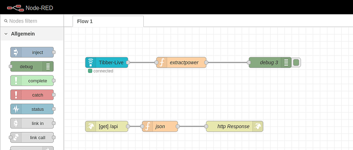

Dann sollte es in der Node Red Oberfläche so aussehen:
Der erste Flow holt sich selbstständig die Tibberdaten und gibt sie an eine globale Variable.
Der zweite Flow stellt die globale Variable in Form eines Json-Formates über https zur Verfügung.

Jetzt sollten wir die aktuelle Tibber Pulse Daten im Debug Fenster eintrudeln sehen. Dazu klicken wir auf den grünen Debug-Node und lassen und die Debug-Nachrichten ausgeben, indem wir den Debug-Reiter anklicken:
Hier sehen wir die extrahierten Power-Werte durchrauschen. Diese kommen so alle 2 bis 3 Sekunden. Unter dem blauen Tibber Node sollte übrigens "connected" stehen. Wenn dort längere Zeit "connecting" steht, könnte es einen Fehler mit der Verbindung zu Tibber geben. Dazu vielleicht mal in die App schauen, ob im Tibber Pulse Power-Up auch die aktuellen Werte zu sehen sind.
