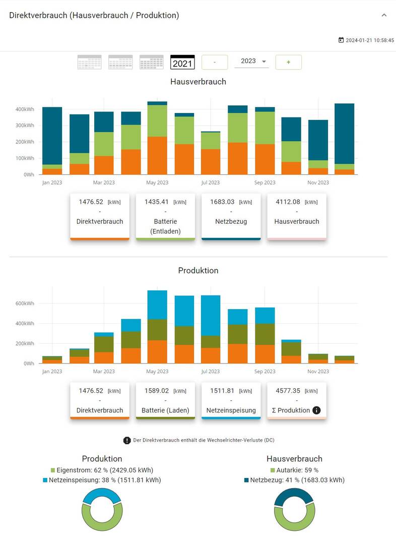

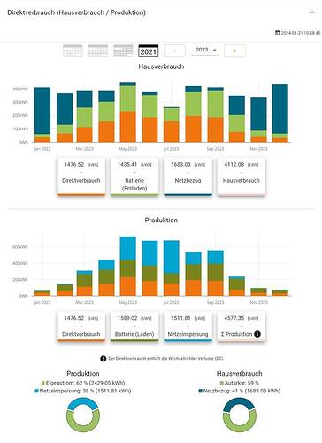

Danke euch allen erstmal für die Denkanstöße und Hinweise zu den kleinen Fallstricken. Ich habe mich inzwischen mal mit dem Wirkungsgrad meiner Anlage auseinander gesetzt bzw. die vom System angegebenen Werte mal genauer betrachtet und komme hier zu wirklich großen Diskrepanzen, welche für mich zum einen nicht nachvollziehbar und zum anderen auch scheinbar deutlich zu groß sind, wenn ich die Angaben des Herstellers mit zu Rate ziehe.
Für 2023 sehen die Werte wie folgt aus:
Solarproduktion: 4577,35 kWh
Produktion (WR): Eigenstrom: 2429,05 kWh + Netzeinspeisung: 1511,81 kWh = 3940,86 kWh (im Eigenstrom ist der Direktverbrauch mit integriert, dieser beinhaltet auch schon die WR Verluste)
Ich kann bis hier hin also davon ausgehen, dass mit den 3940,86 kWh alle Verluste des WR inklusive sind und diese für alle folgenden Berechnungen 0 sind.
Somit ergibt sich noch eine Differenz von 636,49 kWh (Solarproduktion - (WR)Produktion). Diese habe ich bei der Batterie gefunden:
Hausverbrauch = Direktverbrauch (1476,52) + Batterie laden (1589,02) = 3065,54 kWh
Hausverbrauch (3065,54) - Eigenstrom (2429,05) = 636,49 kWh
Nach dieser Berechnung hat mein System demnach beim Speichern einen Verlust von 40,05 %. Das schockt mich gerade etwas und ich stelle mir folgende Fragen:
1 Wo ist die Energie hin? - Sie kann ja nur in Form von Abwärme entweichen, aber über 28° (Sommer) hab ich noch keinen Wert an der Batterie gesehen.
2 Darf dieser Wert so hoch sein, wenn doch die WR Verluste an sich schon abgegolten sind?
3 Zwar wurde der Speicher bei Kalibrierungen auch mal vom Netz geladen, das aber nur in der Dunkelflaute und dort 1, 2x im Monat mit max. 2kWh - in Summe vernachlässigbar bei diesen Abweichungen
4 laut technischen Daten hat das System einen "max. AC-Wirkungsgrad inkl. Batterie (%): >90", sowie WR Wirkungsgrad EU (%): >95 --- "max" und ">90" verwirren mich, ist also 90 % das Minimum, was ich erwarten kann oder ist das zu verstehen? Und weicht mein Speicher nicht extrem davon ab?
5 Entstehen die 40% weil das System sowohl beim Speichern als auch beim Abgeben des Stroms ins Heimnetz je ca. 20 % Verlust hat?
Im Anhang das Bild mit den Daten aus dem WR Portal...

Ich verstehe deine Rechnung ehrlich gesagt nicht.
Ich habe einfach mal ausgerechnet wie ich es machen würde, oder liege ich vielleicht falsch und bin zu blöd das richtig zu verstehen?
Denn nach meiner Rechnung komme ich auf 90% Wirkungsgrad für deinen Speicher.
Das wären dann 10% Verluste vom Speicher und insgesamt hat deine Anlage einen Verlust von 14% gehabt (inkl. ohne Speicherverluste durch Direktnutzung).
Einspeisung WR:3940,86 kWh = ca. 86% der Solarproduktion
Wenn ich deine Bilder richtig verstanden habe:
Geladen wurden in den Speicher 1589,02
Entladen wurden 1435,41
Nach 3 Satz sind das dann ca. 90% Wirkungsgrad für deinen Speicher.
1589,02 = 100% die in den Akku rein sind.
15,8902 = 1%
1535,41 = ca. 90%

@frank79s
Ich habe mir mal deine Grafik genauer angeschaut. Ich hänge da auch gerade. Ganz komisch aufgelistet die Werte. Zumindest denke ich gerade anders. Vielleicht auch ein Fehler von mir.
Versuchen wir mal das zu sortieren.
Also 1. steht da WR-Verluste DC. Zudem steht das (i) bei "Produktion". Könnte es sein, dass die Module mehr produziert haben, der WR den Speicher läd und bei dem Verlust eher gemeint ist was auf dem Weg von WR-PV-Moduleingang zu WR-Ausgang-Speicher verloren geht und nichts mit dem zutun hat was zu AC vom WR geht oder was im Speicher passiert?
Speicherwerte direkt:
Laut der Grafik, gingen 1589,02 in den Speicher rein und 1435,41 aus dem Speicher raus.
Also 1589,01 - 1435,41 = 153,61 das ist dein Verlust vom Speicher. Alle anderen Verluste sind wo anders.
Das sind dann ca. 10% Verluste.
Alles was von DC zu AC geht:
Direktverbrauch: 1476,52
Batterie (entladen): 1435,41
Gesamt: 4423,74kWh
Davon gingen 1511.81 ins Stadtnetz.
4423,74 - 1511.81 = 2911,93
Du hast 2911,93 von deinem PV-Strom selbst verbraucht.
Dazu kommt aber noch der Netzbezug: 1683.03
2911,93 + 1683,03 = 4594,96
Aus PV und Netz kamen für deinen Hausverbrauch 4594,96
Du hast aber nur 4112,08 verbraucht.
Also 482,88 Verluste, ich schätze mal das sind die WR-Verluste von DC zu AC was der WR aus dem Speicher geholt hat und eben bei der Umwandlung zu AC diese Verluste hat.
Was realistisch sein könnte, denn dann hätte dein WR einen Wirkungsgrad von ca. 89,5%.
@henkelalex Die Verluste sind halt von Anlage zu Anlage unterschiedlich. Das muss, denke ich, jeder für seine Anlage selbst herausfinden.
@stiech82
Deine Aufschlüsselung klingt absolut schlüssig - so wie zugegebenermaßen die meinige mir auch logisch vorkommt.
An genauere Werte komme ich noch nicht ran, die (E3DC) Control Tools werden erst die Tage aufgesetzt, ich warte noch auf die Hardware dazu.
Das "i" bei der Summe Produktion gibt nur an, dass diese in dem Diagramm nicht mit dargestellt ist.
Ich gehe nach deiner letzten Aufstellung mal davon aus, dass dein Weg der "richtigere" ist und ich mich hier von unglücklicher Darstellung, Bezeichnung und Zuordnung habe durcheinander bringen lassen. Ich werde das auf jeden Fall weiter verfolgen und erhoffe mir mehr Infos, sobald ich mehr Werte tracken und protokollieren kann, als es mit dem Hager-Portal möglich ist. Der Support des Herstellers ist leider - wie so oft - keine große Hilfe...
Vielleicht finde ich auch nochmal einen unvoreingenommenen "Dritten", der neutral auf die Daten schaut und diese interpretiert...
Danke auf jeden Fall für deinen Input!

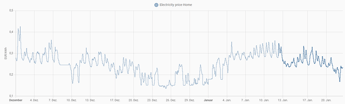

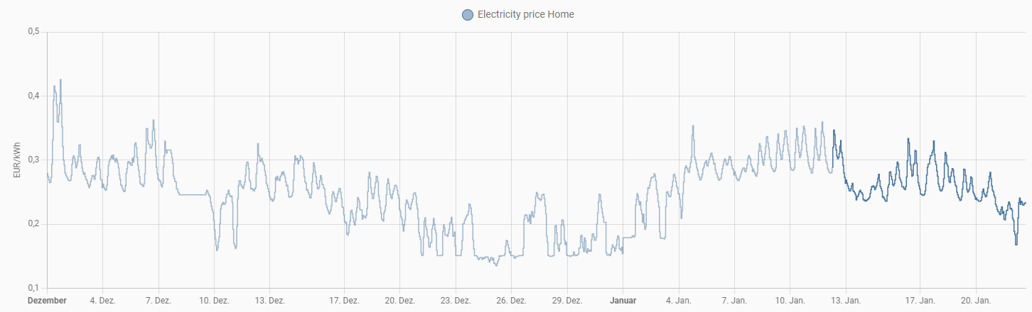

Abseits mal von den Wirkungsgraden. Wer hatte hier behauptet rentable Stromschwankungen würde es nur über mehrere Tage geben? Einfach mal die aktuellen Tage betrachten
natürlich mit meinen Netzentgelten mal der Preisverlauf der letzten zwei Monate:
@sarowe1972 Meine Behauptung mit den mehreren Tagen, bezog sich auf den Wirkungsgrad. Selbst heute und morgen lohnt sich bei mir nicht die billige Energie zu speichern, da ich aufgrund des Wirkungsgrades kein wirkliches Geld spare.
Auch bei @frank79s lohnt es sich, wenn wir nach den letzten 4 Wochen gehen, nicht zu lohnen. Sein Speicher hat scheinbar 10% Verlust, sein WR beim einspeisen ca. 10% und dann noch Verlust von AC zu DC um billigen Strom zu speichern, ich schätze mal mindestens 5%. Heute und Morgen sind die ersten 2 Tage seit 4 Wochen die sich mit einem Wirkungsgrad von 75% gelohnt hätten.
Wie erwähnt, die ersten 2 Tage seit 4 Wochen.
Abseits vom Wirkungsgrad lohnt sich das natürlich, deswegen habe ich ja Tibber und werde es auch behalten. Einfach nur genial.
@mhltheone Gute Übersicht. Jetzt müsste man noch die Ungenauigkeit im Sinne von Verlusten mit rein machen können und dann noch eingeben können welche Verluste man hat.
Sind die Schwankungen von Region zu Region unterschiedlich? Ich dachte nur die Netzentgelte sind unterschiedlich?
Ich bin seit dem 22.12 bei Tibber und in der Zeit waren die Schwankungen innerhalb eines Tages nicht wirklich hoch. Ich habe bei mir einen Wirkungsgrad von 70% mit allem drum und dran und ich habe jeden Tag gerechnet aber nie wirklich hat sich das Speichern von gekauften Strom gelohnt.

@stiech82 Die Schwankungen sind gleich, die Netzentgelte unterscheiden sich.
Bei einem Wirkungsgrad von 70% rechnet es sich selten. Effektiver ist es größere Verbraucher zu schalten, wenn der Strom günstig ist.
Aus dem Netz nachladen, mache ich nur bei < 18ct und wenn der Akku sehr leer ist (tut ihm mal gut, auch voll geladen zu sein) und lasse erst ab 25ct dann wieder einspeisen aus dem Akku und bis dahin wird Solar direkt eingespeist (bzgl. bei Überschuss in Akku geladen).
@sarowe1972 Nochmal: Ich bin für flexiblen Strompreis. Mir musst du das nicht sagen mit den Festpreisen.
Genau das meinte ich. Du hast 85% Wirkungsgrad. Da lohnt sich das natürlich total den Speicher mit gekauften Strom zu laden.
Aber es geht ja nicht um deine Anlage sondern die von Frank und scheinbar hat der Speicher 10% Verlust und der WR von DC zu AC nicht ganz 11% Verlust. Dann kommt noch der Verlust von AC-DC dazu.
Bitte meine Aussagen nicht verdrehen. Es war immer in Verbindung mit dem Wirkungsgrad, dass man hier enorm aufpassen muss, denn wenn man keinen wirklich guten Wirkungsgrad hat, dann sieht das nun mal total anders aus als bei dir mit einem guten Wirkungsgrad.
Aber trotzdem möchte ich nochmal wiederholen: Heute und Morgen sind die ersten Tage seit dem 22.12 in denen der Preisunterschied an einem Tag so hoch ist.
Man kann also sagen an 2 von 33 Tagen waren die Schwankungen so extrem. An den anderen 31 Tagen waren die Unterschiede nicht so hoch.
