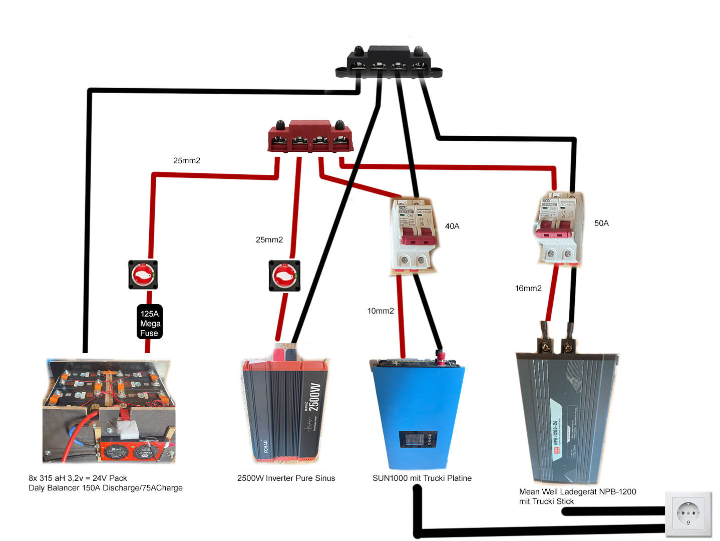

Theoretischer Aufbau, was fehlt?
Servsu zusammen,
hier wäre mein Plan. Was fehlt, was ist falsch, was würdet ihr anders machen?
Komme mit Kritik klar :slight_smile:
Danke schon mal!
VG
Ralf
