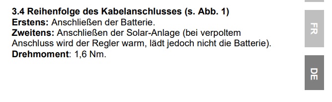

Ich habe einen Auszug vom Victron Laderegler:
Da steht: ERST die Batterie anschließen DANN PV.
Das bedeutet doch ... Man kann den Akku NICHT mal eben wegschalten.
Bei meiner Hausanlage schalte ich bisher nur die Verbraucher weg, bzw. ich Regel damit die Überschußleistung für Heizung und E-Auto.
Bei meinem aktuellen Projekt ... WoMo PV und Speicher (natürlich LiFePo4 !!! :wink: ) habe ich mir erstmals ein BMS besorgt ABER ich bekomme Bauchschmerzen
wenn ich daran denke, dass einfach der Akku weggeschaltet wird und der Laderegler weiß nicht mehr wohin und hat auch keine Basis mehr ...
Das gleiche steht auch bei meinem PCM60X MPPT in der Anleitung.
Und trotzdem kann ich den Akku einfach wegschalten. Das gibt keine Probleme.
Ich habe einmal versucht die PV unter Last wegzuschalten....hat direkt einen Sicherungsschalter gehimmelt.
Den Lichtbogen habe ich sogar sehen und hören können.
Für Gleichstrom verwendet man auch keine Wechselstromtechnik. Ich meine, dass man dabei auch Löschkondensatoren einsetzt.,
Aber, Danke... vielleicht traue ich mich :wink:
Die sind bis 1000V DC zugelassen.
Ich verwende nur LSS die auch DC dürfen.
