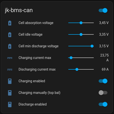

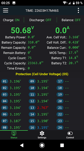

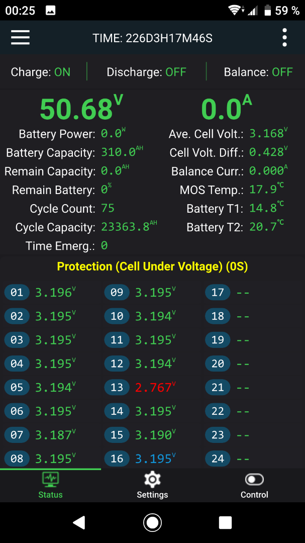

Aktuelle Zwischenstand.
Das BMS ist schon mal hier und habe auch schon eine funktionierende Kommunikation zum ESP.
Grenz und Dämpungswerte werden auch korrekt berechnet.
Die Spannungsversorgung habe ich mittels DC/DC step down von 60V auf 5V am GPS Port des BMS realisiert. Wenn man dann noch die Sicherungstrennung am + Pol macht und - immer belässt dann sollte es auch keine unterschiedlichen Potentiale geben.
Habe ein paar Features eingebaut welche so auch nicht im BSC Projekt enthalten sind.
Absorption Spannung auf Zelllevel
Idle Spannung auf Zelllevel
Minimale Spannung die vom Wechselrichter entladen werden darf auf Zellevel
Maximaler Ladestrom
Minimaler Ladestrom
Und man kann Laden und entladen zusätzlich deaktivieren (BMS erlaubt es weiterhin, jedoch wird vom ESP zum Wechselrichter gesagt das er es lassen soll)
Und man kann Balancen triggern falls er gerade auf Idle Spannung sein sollte.
Grenzwerte werden Stufenlos reguliert innerhalb der Protection bis Recovery werte des BMS.
Zusätzlich wird langsam wieder hochgefahren falls die Leistung reduziert wurde, somit wird dann der Strom nur Bsp. 1A pro Sekunde gesteigert um ein An-Aus Effekte zu vermeiden. So hat das System Zeit sich einzupendeln.

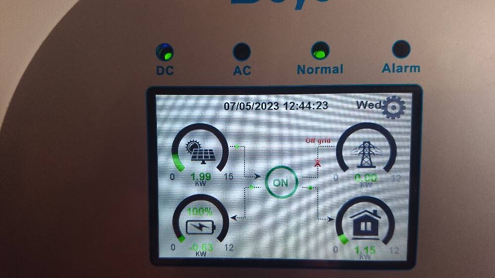

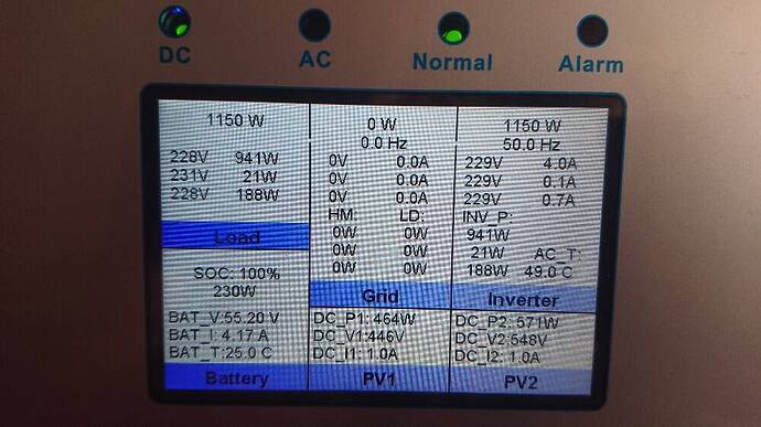

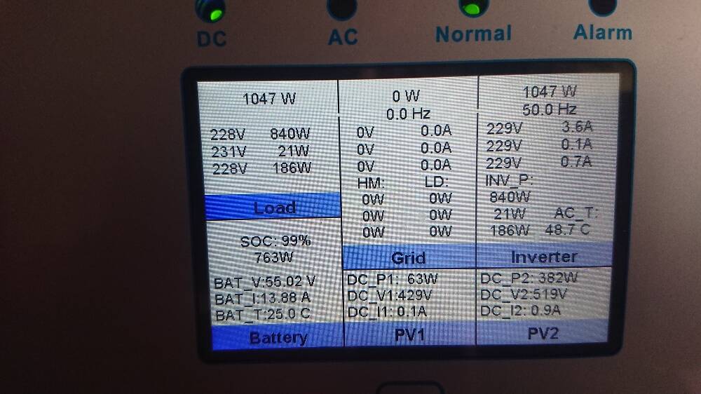

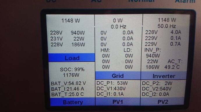

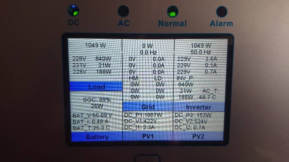

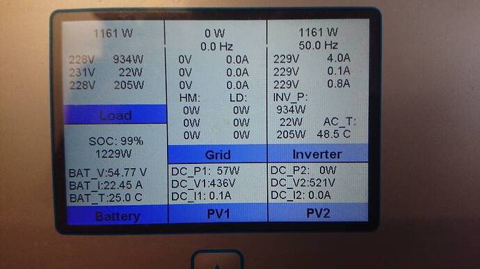

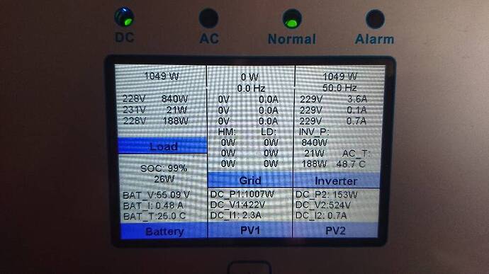

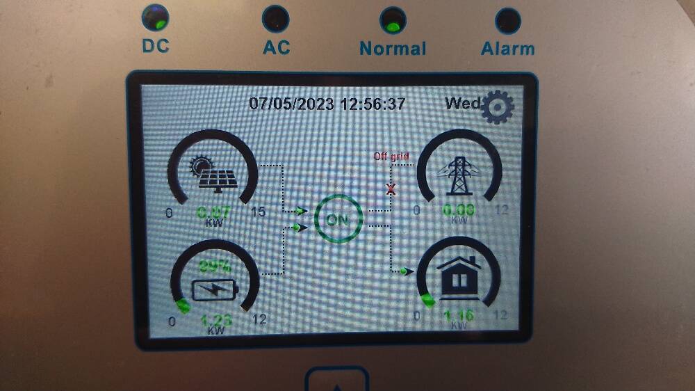

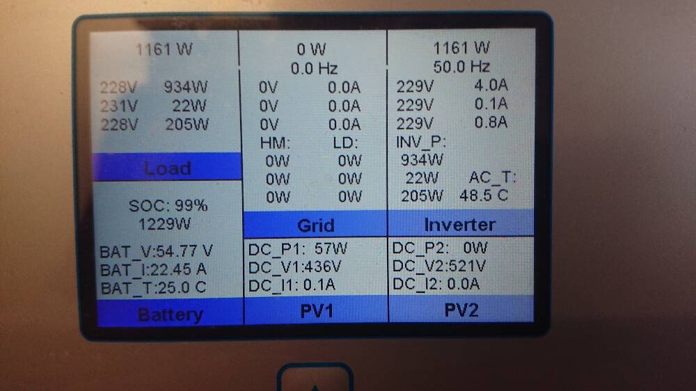

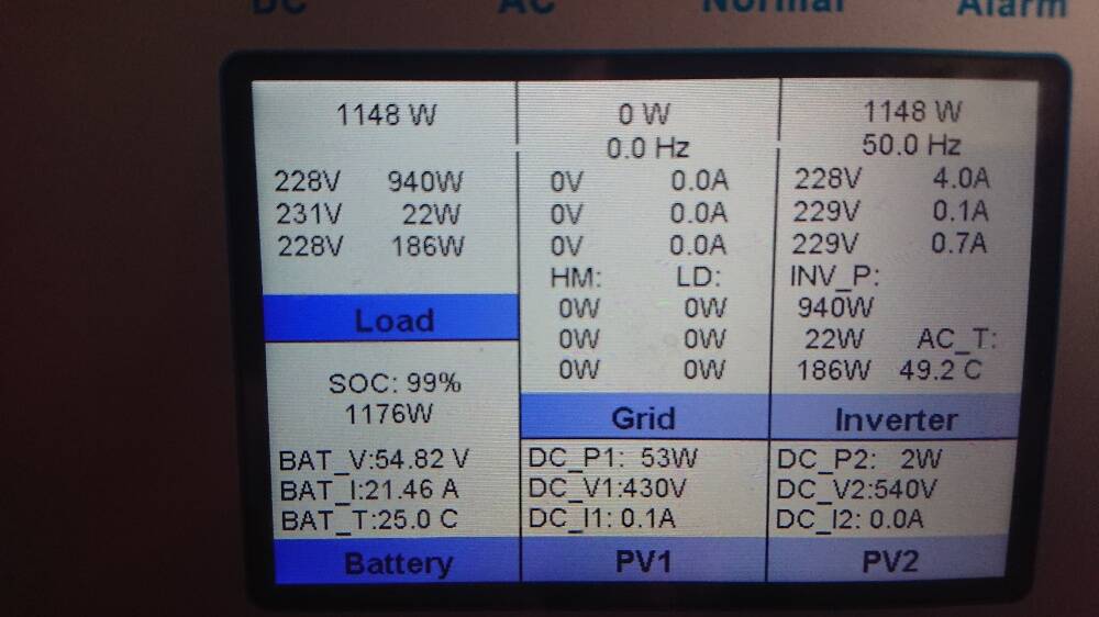

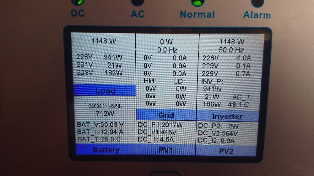

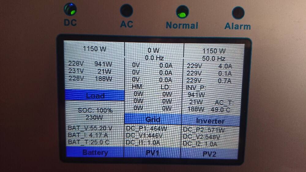

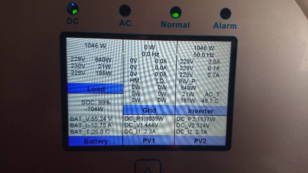

[/quote] Genau das Gerät habe ich von Uksa007 gekauft.
Ich hatte ein paar mal Kommunikationsfehlermeldungen ausgelöst als das WLAN eingerichtet wurde.

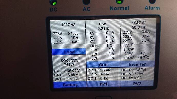

Die Kommunikation klappt, aber der Deye 12k schaltet einige Zeit nach Erreichen von SoC 100 den Solarstrom ab und lebt dann von der Batterie.
@u61 Ich verstehe nicht so richtig. Willst du damit sagen das wenn eine Pylontec Batteriekommunikation besteht und solar sell aktiviert ist, daß er dann dennoch die PV Produktion einstellt bei voller Batterie?
[quote data-userid="19035" data-postid="139324"]
[/quote] Der Inverter arbeitet im Inselbetrieb. Deswegen nur auf Load und kein solar sell.
Uksa007 meint es läge am Inverter. Das abregeln der solar power geschieht einige Zeit nach erreichen von SoC 100 %. Bei SoC 100 % wird auch noch geladen. Die MPPT werden unterschiedlich abgeriegelt.
Mit dem 4poligen Kabel vom BMS auf den ESP32 wird auch die hohe Batterie Spannung angelegt. Ob das aber an dem liegen könnte weiß ich nicht. Aber schmecken tut es mir auch nicht.
Habe eine Anfrage gestern eine Anfrage an den Deye Support gerichtet. Heute wurde ich dann nach der Batterie Marke gefragt. Ob die sich bei DIY ausnehmen wird sich zeigen.
Hier Bilder von den Vorgängen.
Vielleicht solltest du deine maximal Ladespannung reduzieren so das 100% nie erreicht werden können. Dies kannst du ja in Home Assistant mit der Absorption Spannung tun. Das hat aber an und für sich nichts im mit meiner Umsetzung zu tun und sollte mit Solar Sell ins Grid kein Problem darstellen.

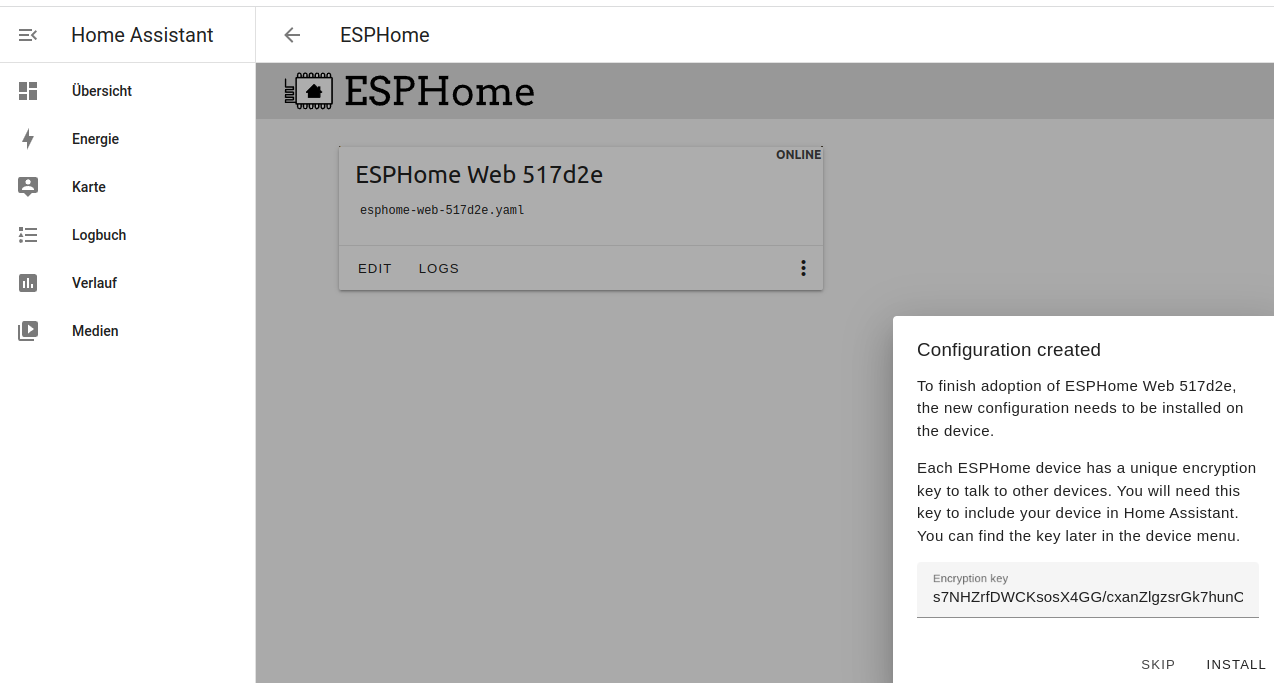

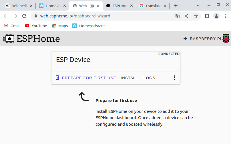

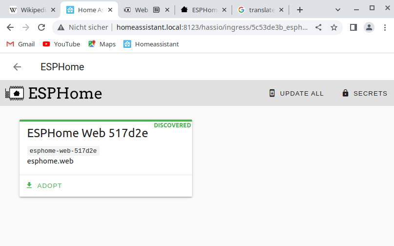

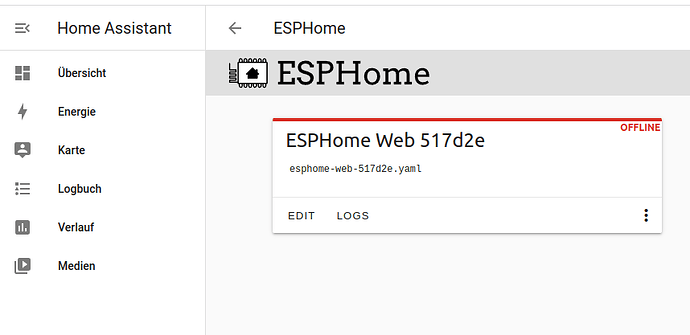

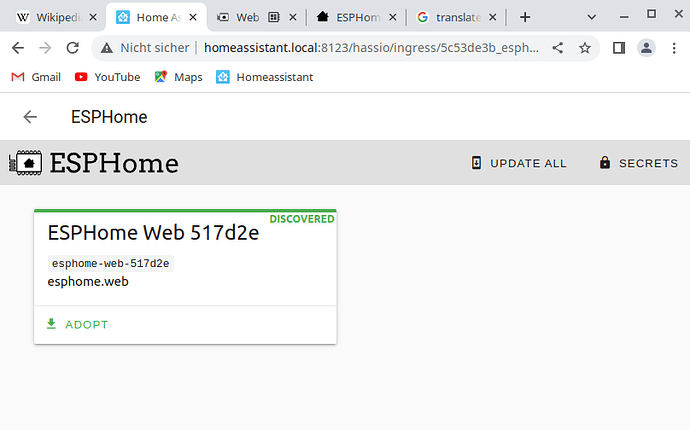

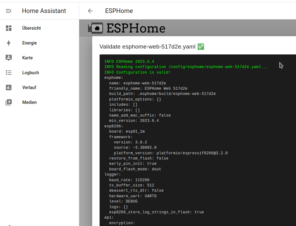

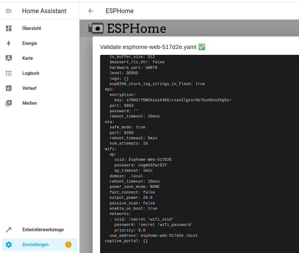

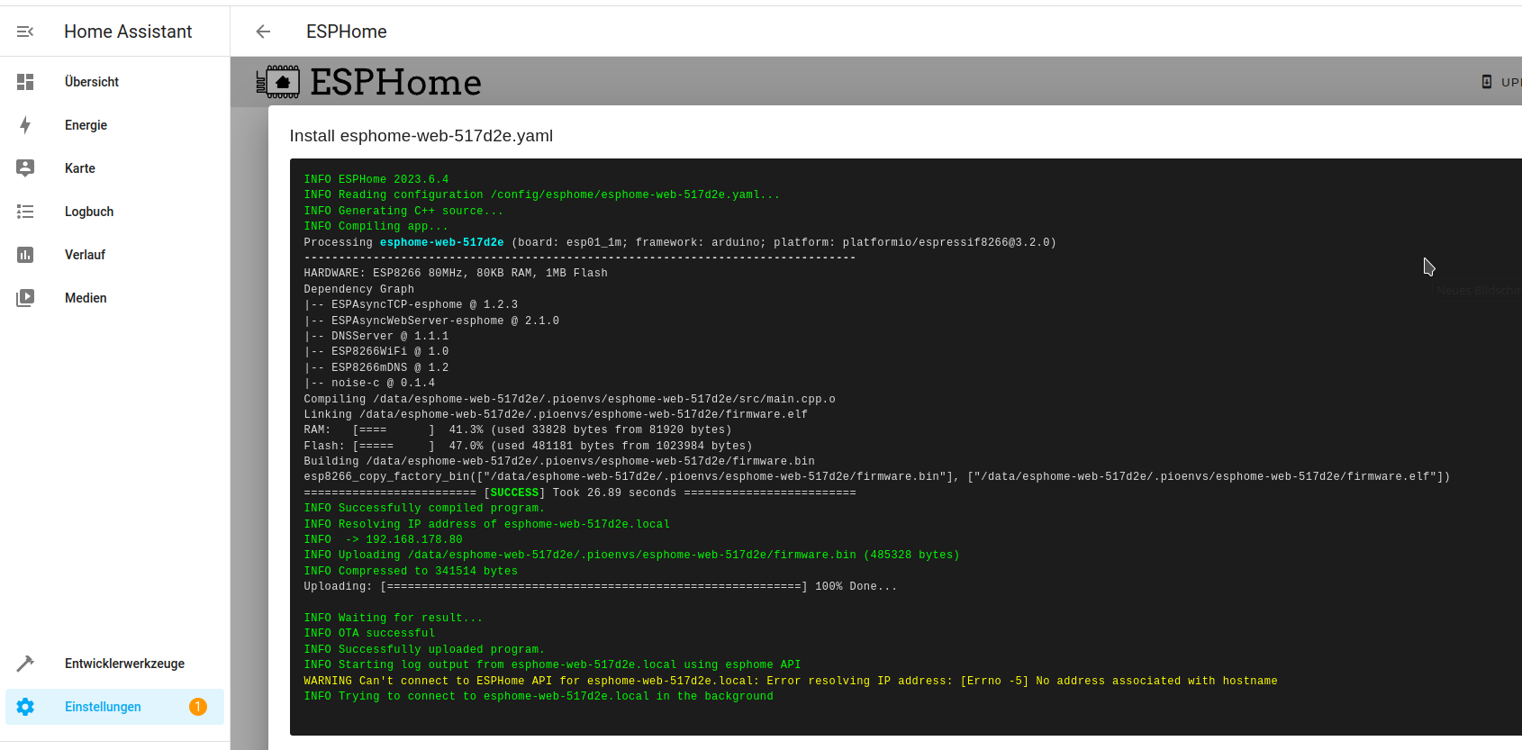

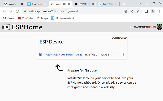

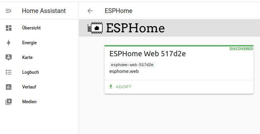

also irgendwie hab ich da was hinbekommen.
HAOS konnte ich auf einem USB an dem Mini-PC Z83V zum laufen bringen.
Homeassistant und ESPHome funktionieren.

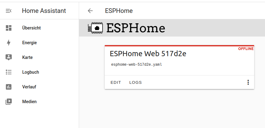

Für das bespielen des ESP8266 war allerdings ein Zwischenschritt über den ESPHome-Webserver erforderlich.
Vom Webserver zurück scheint das ESP8266 anfangs online zu sein und nach Installationsprozess nicht mehr.
Bilder anbei.
Bei Uksa007 ist das m.E. auch eine Webserverlösung. Er hat dafür eine Anleitung, die wir umgesetzt haben.
Das Interface ist über eine Webseite erreichbar und zeigt das BMS und Logs laufen permanent vorbei.
Mein Mini-PC und Desktop-PC, beide Ubuntu, sind am LAN.
Unter Ubuntu funktioniert beim Mini-PC das Wlan. Wenn HAOS läuft aber nicht.
Der Desktop PC hat nur LAN.
Können wir weitermachen?

Hi, ist länger her als ich dachte.
Dein HDJC-Projekt ist ja richtig toll geworden.
Mein Problem, mit dem Abschalten der PV-Leistung hat sich mit durch den Anschluss ans Netz aufgelöst.
Wo sollte die PV-Leistung auch hin, wenn im Inselbetrieb die Batterie voll ist und durch den offset plötzlich nicht mehr geladen werden darf.
