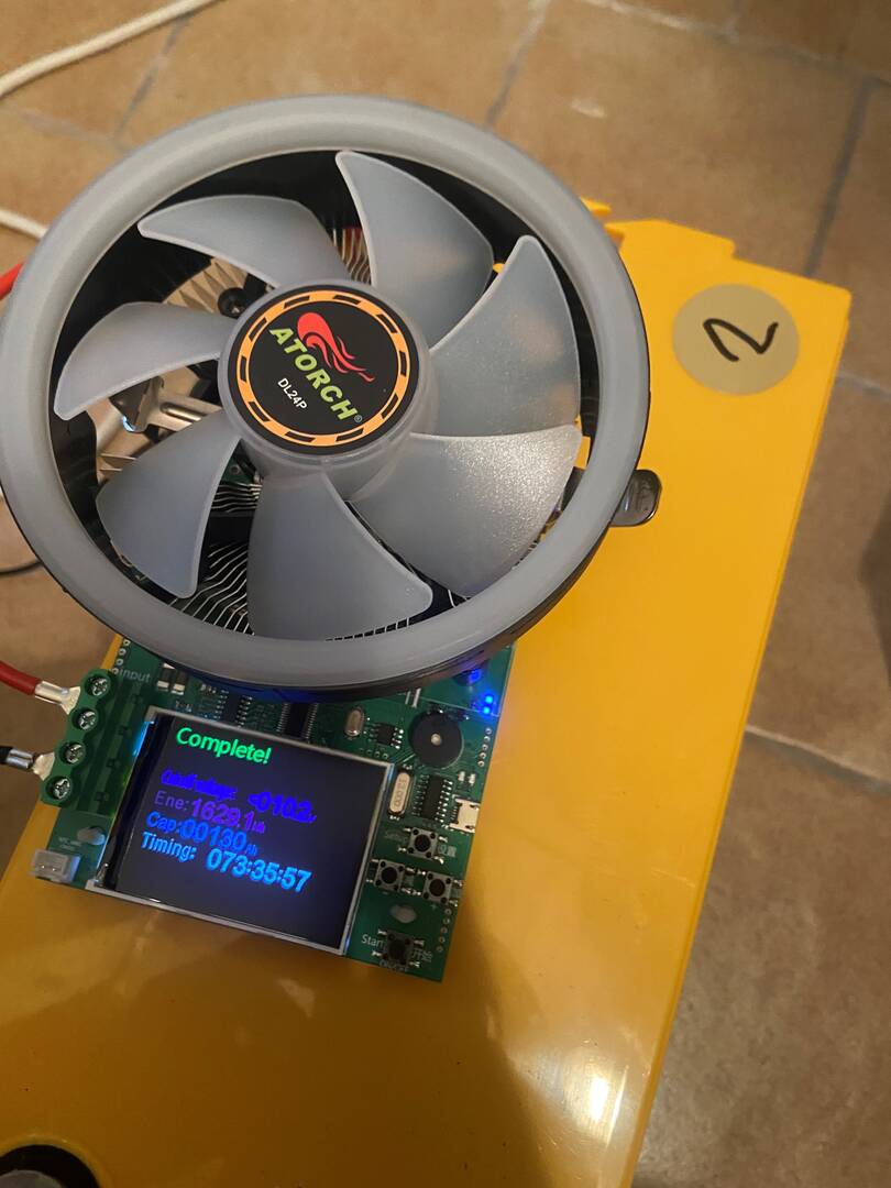

Gemessen mit dem EBC-A20? Das wundert mich... der EBC-A20 kann doch nur 85 Watt, das wären bei 13V irgentwas um die 6,58 Ampere.
Bis 2,8V/Zelle kannst du bedenklos gehen... ich entlade persönlich idR nur bis 3V für einen Test der Lifepos, das reicht mir.
Jo sehr komisch sogar... wie gesagt der EBC-A20 kann normal nur 85 Watt. Am Rechner nur mit 5 Ampere und ohne mehr?

Sorry für die verspätet Antwort bzw leiefrung der Messdaten.
ich habe den 48V-Akku wieder auseinandergebaut und jeden akku 12 v einzeln gemessen - mit ein Messegräte siehe BILD das konstant 180 Watt "anfordert"
Dabei kamen die bei jedem akku ~130 AH raus (1: 129Ah 2: 130 Ah3: 131 Ah und 128Ah) Anbei ein Beispielbild.
denke das ist OK - Shelly habe ich noch nicht versucht evtl komme ich noch dazu ... danke rob
