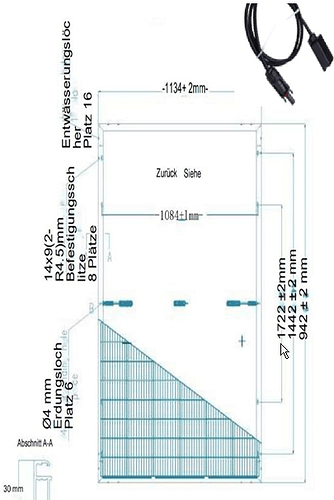

Das Datenblazt hat wohl Google Übersetzer aus dem Foto übersetzt... schaut echt die Längen an... der Kürzeste Abstand hat die größte Zahl..
