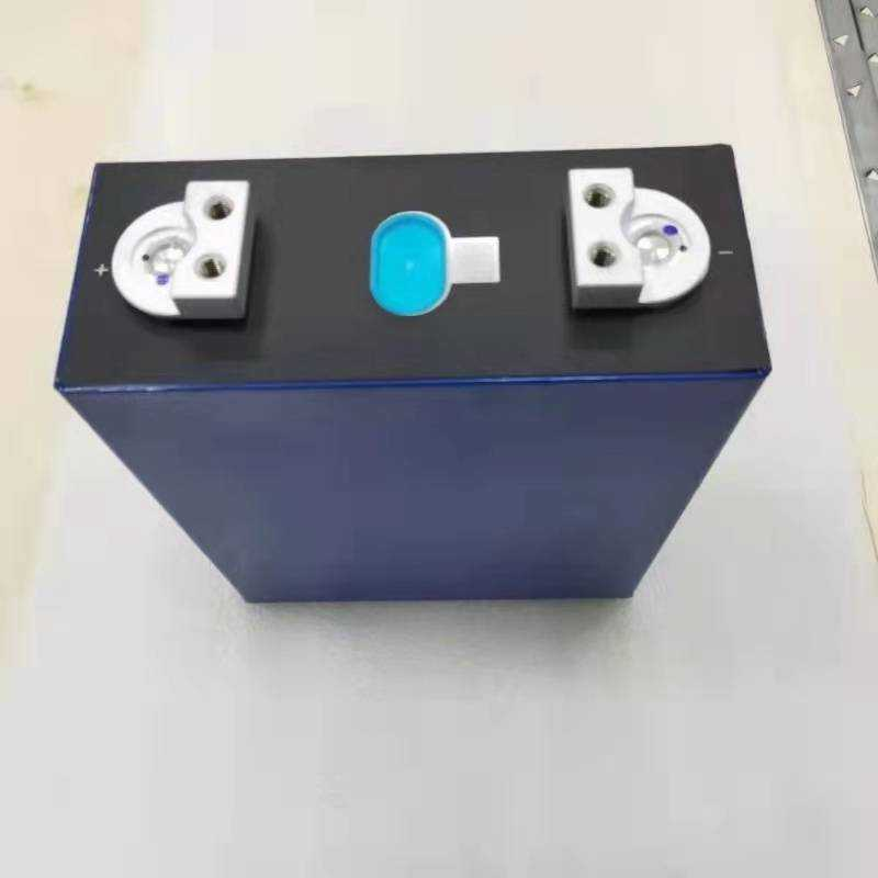

Hi, nachdem mit einige Schrauben - wegen schlechter Laserschweißnaht - abgerissen sind, frage ich mich, ob Gewinde mit Madenschrauben besser sind.
Alternativ bietet EVE dies an : Block angeschweisst mit 2 Gewinden.
Wie sind eure Erfahrungen?
Mit wieviel Nm sollte man die Schweißnaht testen? Habe da kein Vertrauen mehr.
Hätte ich die Wahl ob eine oder zwei Gewinde würde ich letzteres nehmen. Käme auch auf den Preis an ….
