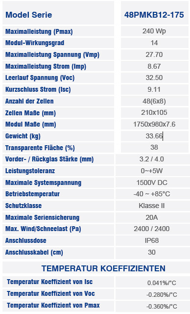

folgendes steht an. Meine Terassenüberdachung soll ein PV Dach bekommen mit Modulen aus Glas. Habe folgende Module dafür ausgesucht (siehe JPG):
Die Sollen meine 16kw Batterie laden. Das Dach hat ungefähr 4 Grad Neigung. Zusätzlich habe ich auch ein Ladegerät das meinen Überschuss bis 1000w laden kann. Nun brauche ich ein oder zwei Laderegler die mein PV Strom in die Batterie bekommen. Habe da an den VictronEnergy SmartSolar MPPT 250/85 Tr VE.Can Solarladeregler gedacht. Nehme an, das ich da 2 von brauche, oder würdet ihr mir da etwas anderes empfehlen? Geplant sind 2 Strings mit je 6 Modulen, also insgesamt hab ich 12 der Module. Meine Batterie ist eigentlich der Nachbau aus Offys Werkstatt mit Trucki 2 Meanwell und Sun1000 Wechselrichter. Nur das ich 2x 8kw Blöcke gebaut habe und die parallel geschaltet sind. Jeder Block hat ein Daly 150A BMS am laufen. Die Terasse ist genau im Süden. Braucht ihr sonst noch Informationen um mir zu helfen? Würdet ihr irgendetwas anders machen? PV Kabel werden 6mm2 haben und ca. 15m haben zur Batterie.

die kannst mischen. Bei möglichen Verschattungen sind mehrere MPPs vorteilhaft. Von der Leistung würde schon ein 150/45 reichen. Die Nennleistung der Module beträgt 2880W. Die kann man aber auf Grund der Neigung nicht erreichen. Wenn der Laderegler 45A abgibt sind das bei 50V schon 2250W. Da kannst du also alle Module 4S3P anschließen ohne Verluste zu befürchten.

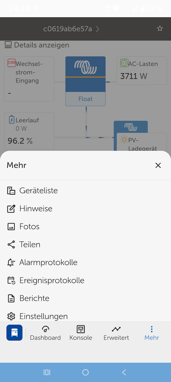

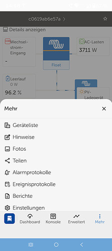

Da kannst über den Cerbo von jedem online Gerät auf die gesamte Anlage zugreifen, hier mal einkleiner Ausschnitt vom Handy:
Das willst du nie wieder missen.

Die Leerlaufspannung beträgt 32,5Vx4=130V. Der Temperaturbeiwwert beträgt 0.28V%/°C. bei -15°C sind das 40°C Differenz zur Bemessungstemperatur. Die Spannung steigt also um 40x0,28%=11,2%. Das ergibt 130V/100x111,2=144V. Bei der Spannung würde der Regler sogar noch starten. Aber man muss schon eine Situation herbeisuchen, in der alle Parameter so ungünstig sind. Das geht eigentlich nicht.
