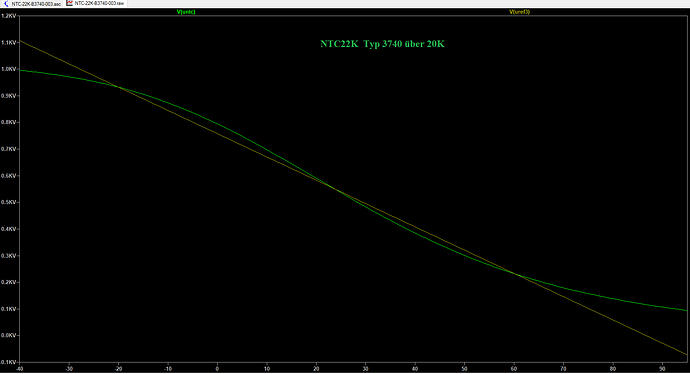

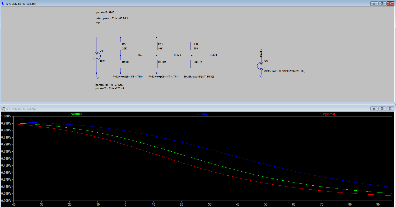

Es gab mal eine Webseite Elektronikdeveloper da konnte man sich für einen vorzugebenen Bereich den optimalen Vorwiderstand berechnen lassen. In meinem Fall kamen da für den 22K NTC 22K für den Vorwiderstand und 220K für einen Parallelweiderstand heraus.
Der tiefere Sinn des Parallelwiderstandes hat sich mir nicht erschlossen, weshalb ich einfach einen 20K Widerstand ausgewählt habe.

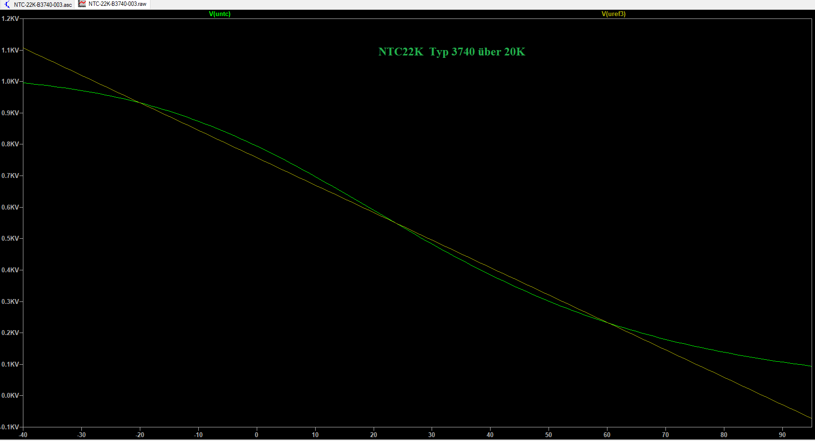

Wie sich der Vorwiderstand auswirkt und welchen Bereich man damit linearisiert, zeigt das folgende Bild:
Für meinen aktuellen Wechselrichter verwende ich diese Kurve mit 20K:
Und linearisiere nochmal mit der map Funktion nach:
