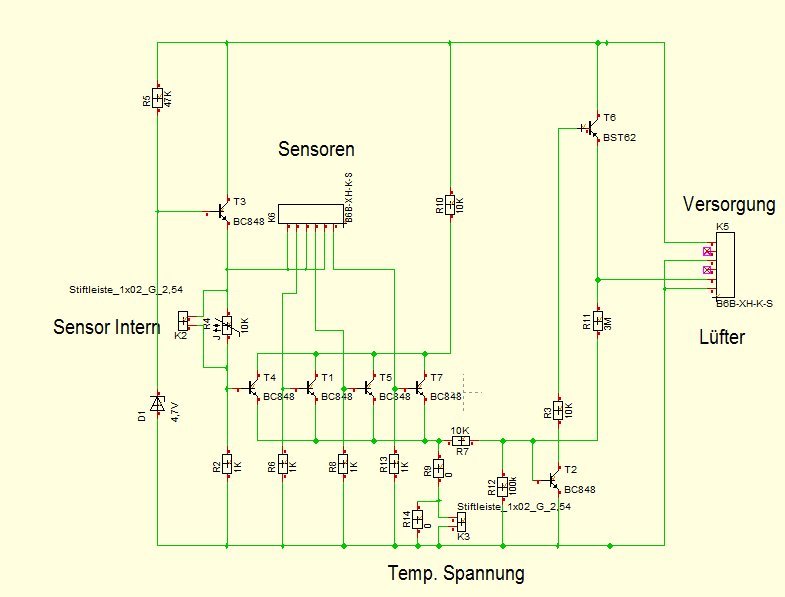

Ja, alle Welt verwendet für sowas einen Prozessor.
Ich liebe es, einfache aufgaben mit stabiler, zuverlässiger reiner hardware zu machen.
Hier erstmal die Schaltung. Da sind einige Tricks drin, Erklärung folgt.
Es sind 4 NTC anschliessbar , und ein einfaches chinesisches Panelmeter. Ausgansspannung fürs panelmeter ist 10 mV/ Grad im bereich 12 - 55 Grad auf ein grad genau.
Es wird immer die höchste Temperatur angezeigt.
Schaut es mal an, erklärung folgt aus zeitmangel später.
Achtung, nicht alle Widerstandswerte sind richtig. z.b. der Spannungsteiler fürs panelmeter.
