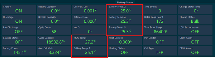

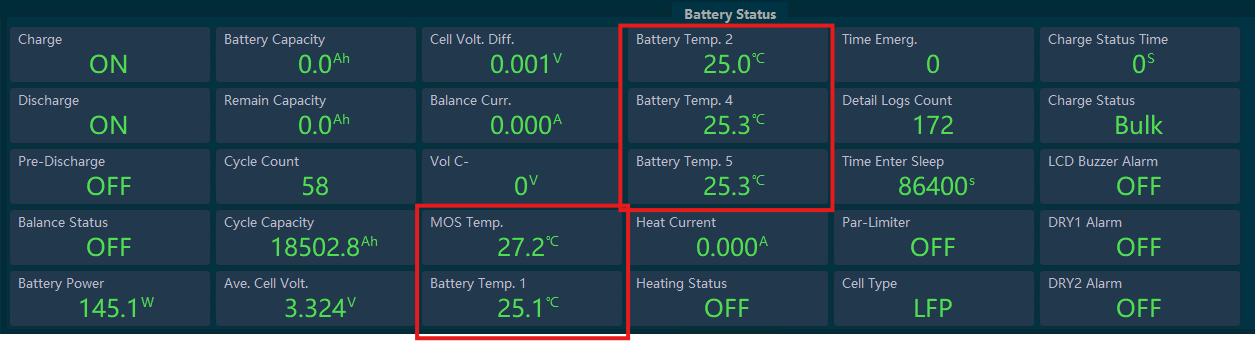

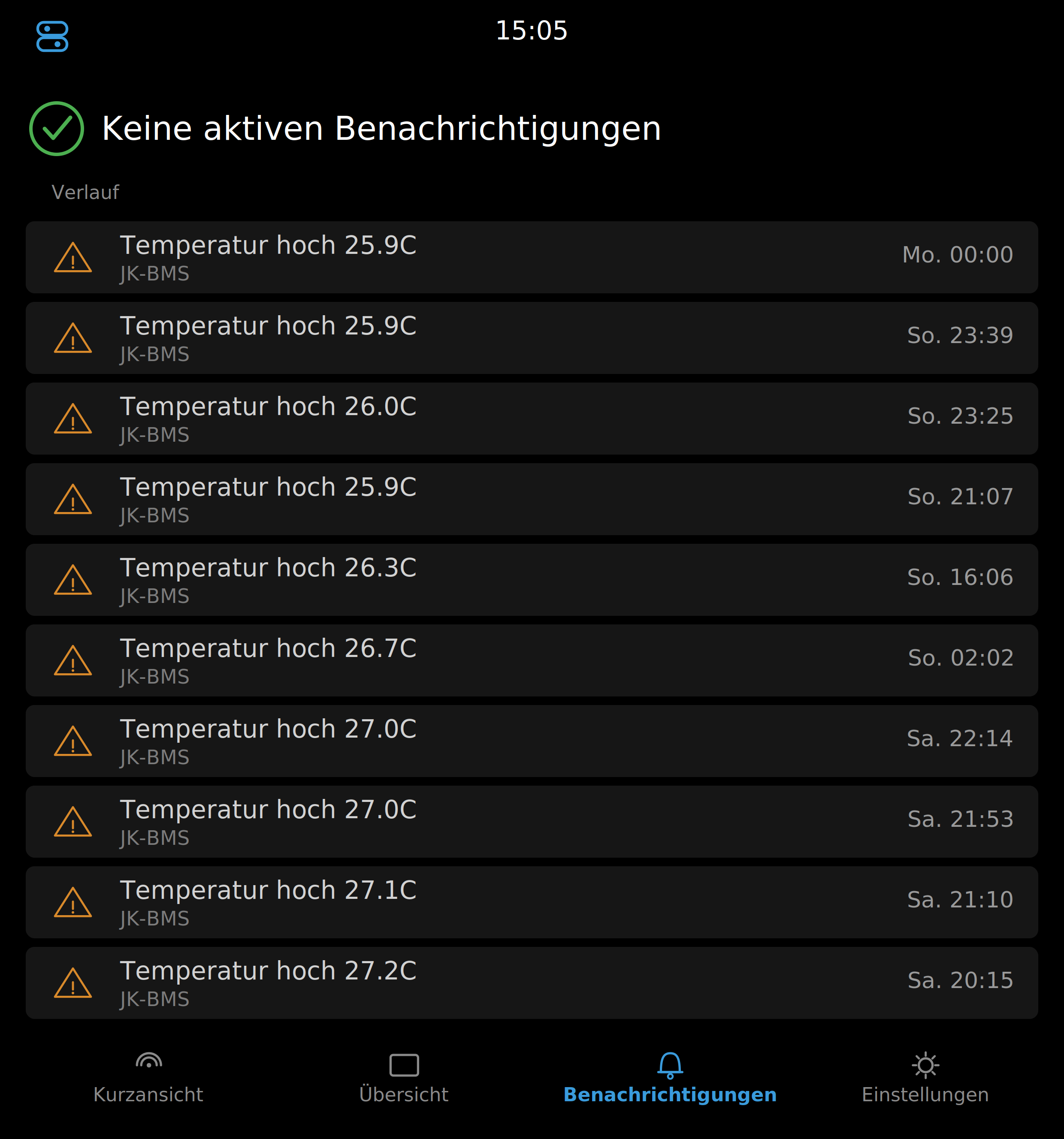

beim Blick in die Victron RemoteKonsole stelle ich gerade fest, dass ich seit Samstag beginnend um 20:15h einen “Temperatur hoch” Alarm hatte.

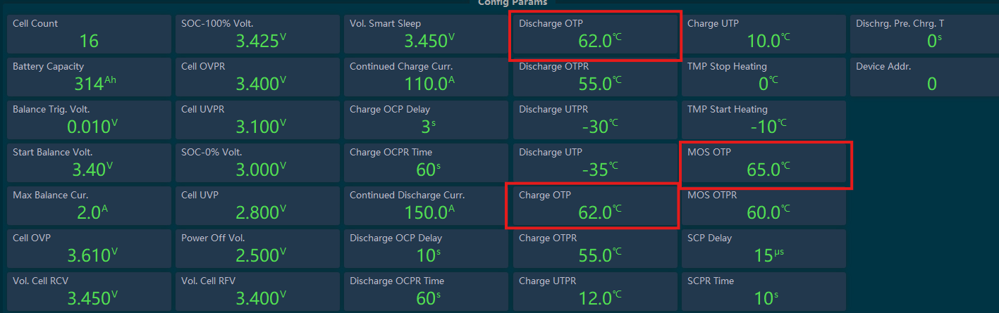

Erklären kann ich mir diese Alarmschwelle nicht (JK Settings geprüft) da (Dis-)Charge OTP mit 50°C und MOS OTP mit 65°C konfiguriert ist.
Ebenso wurde in dieser Zeit (28h) der Akku nur sehr gering belastet (ca 10 % SOC Veränderung bei maximal kurzzeitig 2-3kW, also nichts was groß unübliche Wärme produziert).
Nicht dass die Temperaturalarmmeldung eine für mich kritische Temperatur meldet, aber wenn Alarme sich “komisch” verhalten, schwindet mein Vertrauen.
Angebunden sind die JK BMS über CAN ans Victron GX und sie habe alle FW 19.31.
Dankbar für Eure Tips.
P.S.: aktuell finde ich maximal in meinen Packs eine JK Battery Temp von 28,1°C und MOS 30°C und der Alarm ist nicht aktiv.

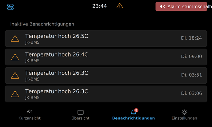

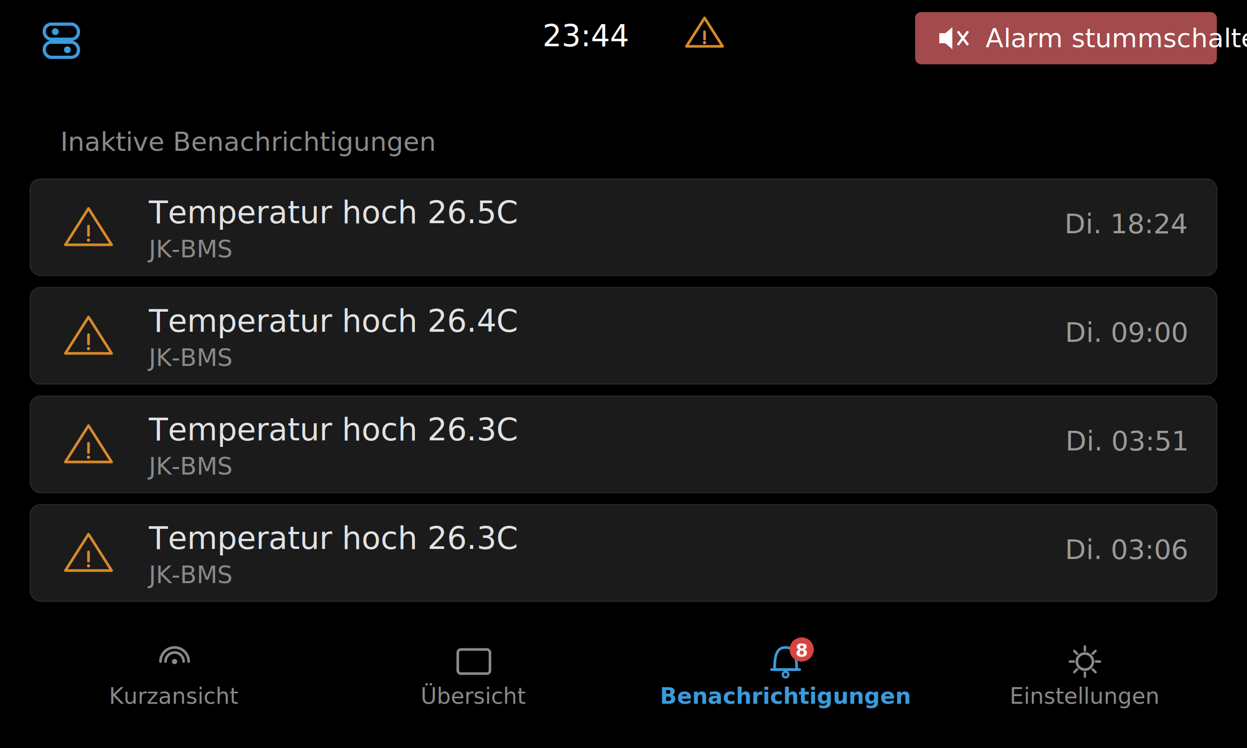

und weiter gehts mit den unverständlichen Alarmen:
Ich verstehe nicht wo es herkommen soll:
Im Victron System sind keine weiteren Alarmregeln oder Grenzen hinterlegt. Entsprechend deutet die Richtung auf den Übertrag über CAN vom JK-BMS.

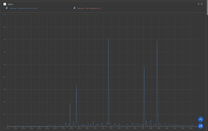

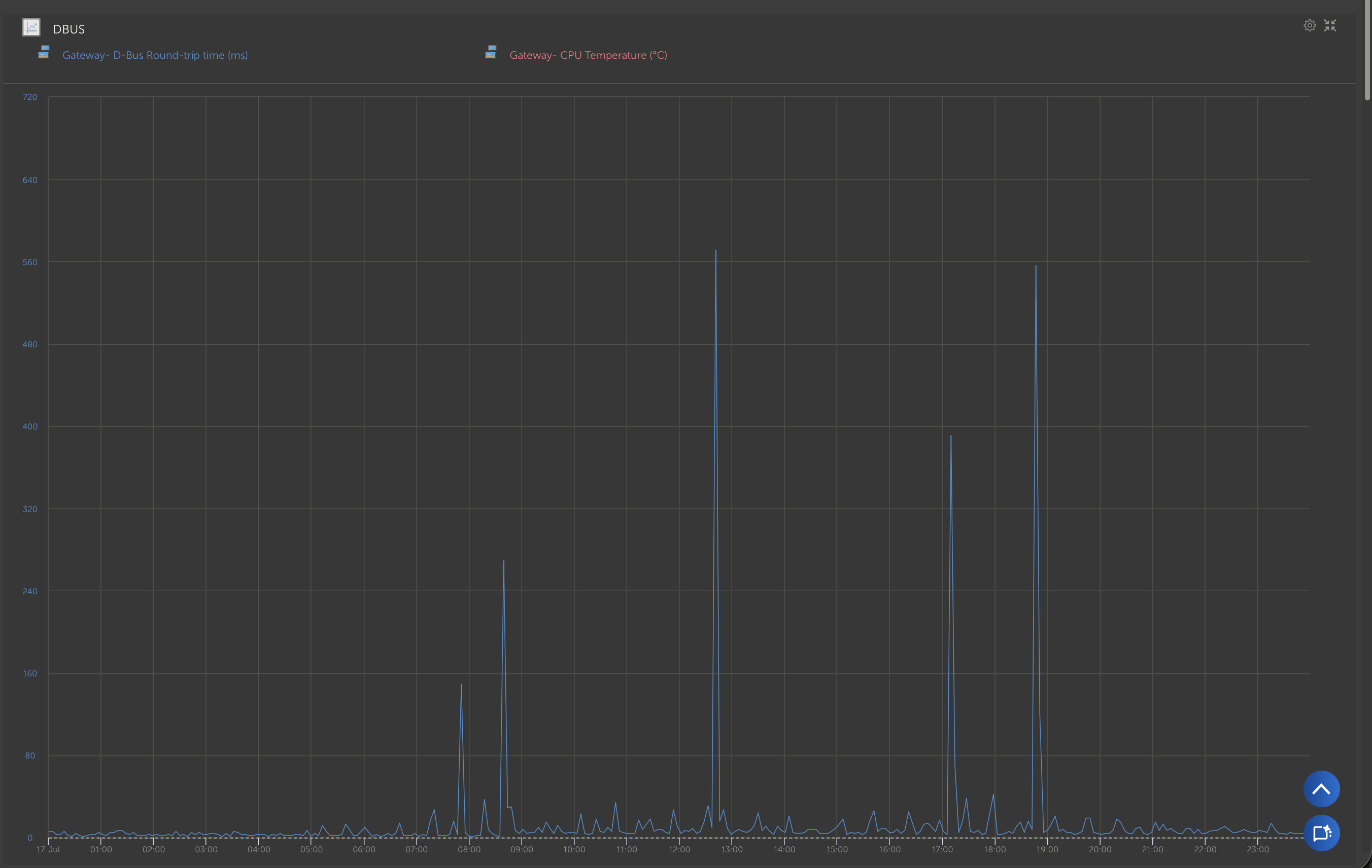

Ebenfalls 3,75 und dort hab ich auch bereits dran gedacht da mit 3,73 null Probleme waren. Gerade hab ich mir einen logger gebaut um die Fehler zu untersuchen aber seit Mittwoch nicht mehr aufgetreten und ich warte.
Was machst du jetzt? Die 3,80 Beta nutzen?
ich hoffe noch auf ein kurzfristig Bugfix, mal schauen ob da in den nächsten Tagen was kommt. Die Beta Version wollte ich eigentlich nicht installieren. Das D-Bus Timing ist zu diesen Zeitpunkten auf jeden Fall sehr hoch

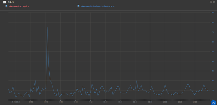

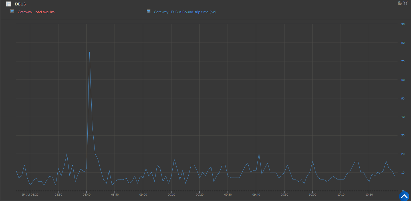

Habe gerade mal geschaut und bewege mich im Betrieb zwischen 10 und 20mS.
Die letzten Alarme hat ich Mittwoch um 8:23h und 10:19h.
Passt nicht wirklich der eine Peak auf 75mS bei mir:
aber irgendwas muß je bei uns mit der Kommunikation bei Ver. 3.75 schief laufen wenn es jeweils mit 3.73 noch funktioniert hat. Bei 3.75 wurde am CANBus rumgeschraubt wenn man sich den Changelog anschaut.

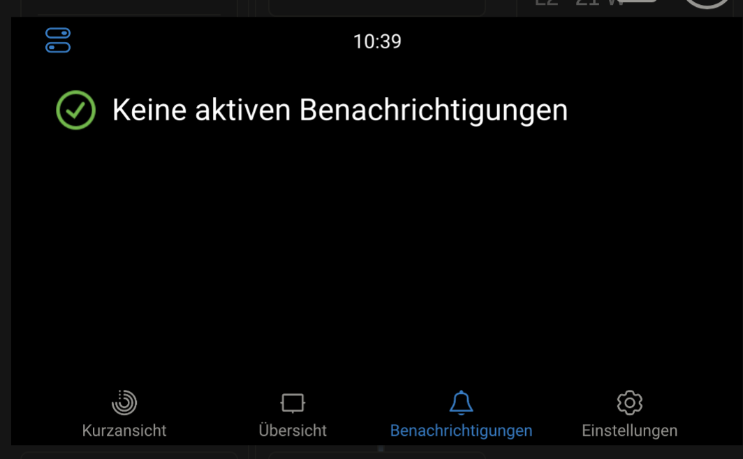

Edit: ist ja “spaßig” gerade nochmal mobil die aktuelle Lage geprüft und dort ist alles blank inkl. kompletter Historie :person_shrugging:
