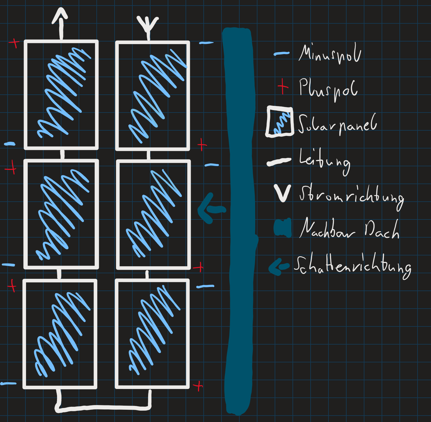

Nun aber zu mein Problem: Auf dem Dach, welches ca. SüdÖstlich ausgerichtet ist, findet eine Teilverschattung durch das Nachbarhaus statt. Auch genau da wo ich leider meine Panele anbringen wollte (6 JA Solar 410Wp). Ich weiß, dass diese auch 3 Bypass-Dioden besitzen bzw. jede 2 "Solarzellen Stränge" eine. Ich habe mich versucht überall ein bisschen einzulesen und natürlich auch viele Videos von Andreas angeguckt, wiederum finde ich für mich keine richtige Antwort auf die Hotspot Bildung in/auf den Solarpanelen (Mach mir doch ein bisschen Sorgen wenn ich das selber anbringe und vllt. am Ende unser Haus oder das Nachbarshaus anzünden würde :crazy: , vllt. ein bisschen übertrieben aber trotzdem eine wichtige Frage für mich).
Ich wollte die Solarpanele in Reihe Schalten. Dadurch dachte ich, dass von rechts nach links die Bypass-Dioden sich nach und nach "aktivieren" und Teile überbrücken. Solange bis der Schatten komplett rübergezogen ist (Im Winter ca. eine Stunde im Sommer länger 2-3 Stunden) oder ist der Rückström dann doch gefährlicher/weniger Leistung und ich sollte dann lieber 2 Strings mit 3 Panelen in Reihe ?

Rückstrom hast du überhaupt nicht.
Abschattung hat mit Hotspots garnichts zu tun.
Die abgeschatteten Panels oder Felder liefern nix, wie das letztendlich auf die verbleibende Leistung wirkt muss man genau anschauen.

Hallo Jungs,
ich habe das gleiche Problem. Ein MPPT für meine 6 40 Volt Panel in Reihe würde sehr viel Geld kosten.
Also muss ich die Panels parallel schalten.
So sieht das ungefähr bei mir aus:
https://bilderupload.org/image/thumbnail/resized-0e1319481-verschattung.png
Wie sollte ich die verschalten? 3 oben 3 unten? Oder die mit Schatten zusammen???
Bist du sicher, das die Schatten rechts richtig eingezeichnet sind?
Vom Gefühl her würde ich sagen, ein nicht abgeschatteten in Reihe mit einem abgeschatteten, das 3 Mal parallel.

Mein Dach steht Süd zwischen zwei Häusern. Morgens ist ein Schatten rechts auf den Modulen, abends links.
Ich überlege zwei kleine MPPT zu verwenden mit jeweils 3 Modulen pro MPPT. Die MPPT dann parallel auf den 48V Akku
Geht natürlich. Der Unterschied zu meinem Vorschlag dürfte marginal sein.
Ist alles zu teuer. Ich nehme jetzt nur einen MPPT 150/45. Da hänge ich dir die oberen 3 und die untern 3 dann parallel.
Oder besser die 3 Module unten rechts mit den 3 Modulen oben links. Dann wären immer 3 in einem String teilweise im Schatten und die anderen nicht.
