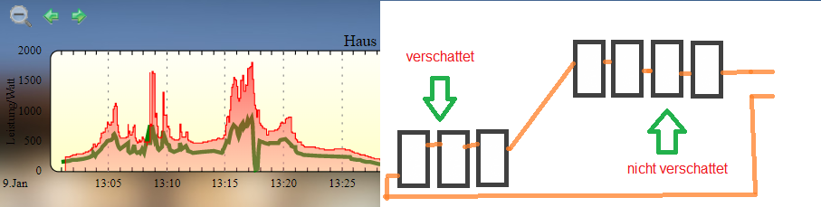

ich habe ein Problem mit Teilverschattung, kann man hier im Bild sehen :
Die rote Kurve sind 8 Module à 385Wp, die grüne Kurve 7 Module à 385Wp.
Beide hängen am selben Fronius WR an je einem String.
Der rote String mit 8 Modulen ist völlig unverschattet und liegt oberhalb des Strings mit den 7 Modulen.
Der grüne String mit den 7 Modulen liegt wie gesagt unterhalb, dabei sind 4 rechten Module unverschattet.
Leider liegen die linken 3 Module tiefer und sind deswegen im Winter verschattet .
Das ist zumindest im Dezember und Januar so. Für November habe ich keine Einzelstringdaten, für Februar/März noch gar keine Daten.
Bin mir aber sicher, dass es im Oktober noch kein Verschattung der unteren 3 Module gab.
Heute war ein Tag mit viel Wolken und ab und zu kam mal die Sonne durch.
Bei Bewölkung haben rote und grüne Kurve in etwa den Abstand der der unterschiedlichen Modulleistung entspricht.
Wenn die Sonne rauskommt, schlägt die rote Kurve aus (weil nicht verschattet), die grüne Kurve bleibt bei kleiner Leistung, weil die verschatteten Module den Maximalstrom im String vorgeben.
Folgende Fragen hätte ich: Können hier Optimierer Abhilfe leisten ?
Ist es damit getan, einfach 3 Optimierer an die unteren 3 Module zu hängen ?
Habe mir mal den Tigo TS4-A-O ausgekuckt... da steht noch was von TAP & CCA....braucht es das überhaupt ?
Viele Grüße
Ralf
Ich habe zwei felder 1x 4,15kwp Süd 30 Grad angestellt und 1x 3,75 Kwp Nord -3 Grad liegend. Süd ist von 10 - 15:30 im Winter im Sonnenzugriff wenn denn welche da ist. die Nordanlage ist ab Dezember zu 100% verschattet. Wenn keine Sonne scheint aber Grauwetter ist, ( in der Regel ca 150-350 Watt ) dann sind beide anlagen fast immer auf Augenhöhe und liefern verblüffender weise fast das gleiche, bwohl die Nord sogar kleiner ist. Sowie die Sonne auch nur etwas durchbruch hat ist die Nordanlage auf 0 und die Süd liefert perfekt. Im September und Oktober lag der Ertrag der Nordanlage bei voller Bestrahlung trotzdem bei 76%. Sommer hatte ich leider noch nicht.
Ich will damit sagen dass die Abdeckung / Verschattung im Winter zwar ärgerlich ist aber bei Grauwetter fast keine Rolle zu spielen scheint und im Winter hast du fast nur Grauwetter. Etwas zu verändern, hätte bei mir natürlich überhaupt keinen Sinn und bei dir dürfte es ähnlich sein nur nicht so offensichtlich.
Ich habe auch ein paar Module mit Verschattungen. Die laufen über einen eigenen kleineren Laderegler. Die Anlage nimmt diesen hinzu wenn Leistung da ist ab ca. 3-5 A. Im Winter bleibt dieser dann fast immer offline.
