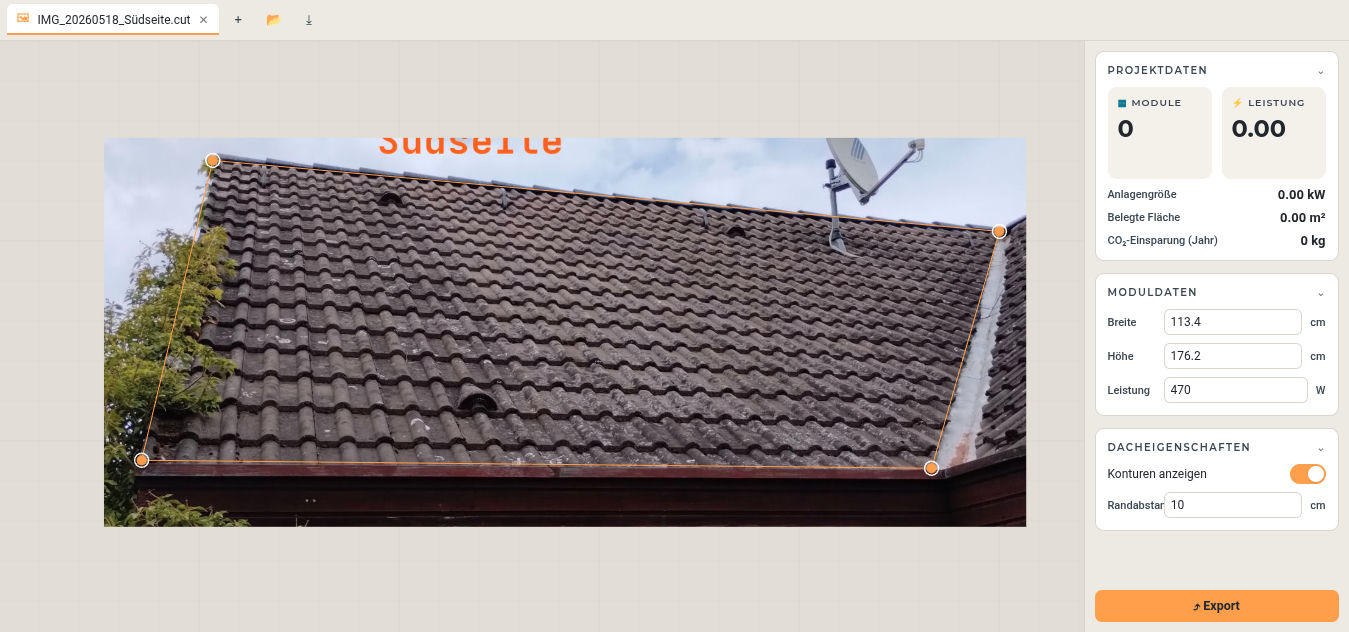

Ich habe nur ein Foto von unten - also sicherlich schwieriger für die Dachziegelerkennung als ein Bild von oben.
Fehlermeldung nach "Weiter":
Kein Ziegelraster gefunden
*Eine Kontur vom Typ „Trapez“ sagt nicht, wie ihre entzerrte Form aussehen soll — genau das macht sie zu einer solchen —, also muss die Perspektive aus den Reihen und Spalten der Ziegel gelesen werden, und die waren hier nicht lesbar.
Legen Sie die Kontur auf glatte Eindeckung einer einzigen Dachfläche, weg von First, Grat, Kaminen und Dachfenstern. Ist die Fläche wirklich ein Rechteck, wählen Sie „Rechteck“ — dann genügen die vier Ecken.*
Servus forum2023,
sorry, hab deinen Post erst jetzt gesehen – das Forum war bei mir paar Tage nicht erreichbar.
Genau das war die Baustelle: bei Fotos von unten sind die Ziegelreihen oben am First total zusammengestaucht und Spalten sieht man kaum, da ist die alte Erkennung ausgestiegen. Seit 1.0.11 gibts dafür ein zweites Verfahren extra für Bilder vom Boden, das schaut sich an wie die Reihen nach oben enger werden und sucht die Spalten an den Ziegelkanten. Aktuell ist 1.0.13, das Update kommt von allein, im Browser ists eh schon drin.
Probiers gern nochmal. Am besten klappts wenn du möglichst frontal auf die Dachfläche fotografierst, übers Hauseck schräg drauf steigt er weiterhin aus – dann lieber ne ehrliche Meldung als ein falsches Raster.
Falls es immer noch nicht geht, schick mir das Foto gern an info@tegrona.com, Nachbarhaus und Autos kannst du ja vorher schwärzen. Dann schau ich woran es hängt.

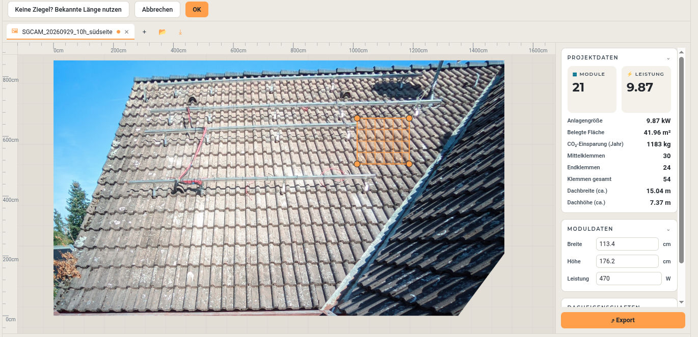

Das Westdach lässt sich jetzt korrekt erfassen und mit Modulen belegen.
Das obige Süddach kommt jetzt einen Schritt weiter, bleibt dann aber mit einem verkehrten Dachziegelrahmen hängen. Dadurch wird die Dachgröße massiv überschätzt und mit unmöglich vielen Modulen belegt.
Servus forum2023,
super, dass das Westdach jetzt durchgeht – und danke, dass du weiter testest!
Beim Süddach sieht man auf deinem Screenshot, dass Erkennung und Perspektive noch nicht sauber sind, deshalb stimmt der Maßstab hinten und vorne nicht. Das ist ein Fall, den ich noch nicht sauber abdecke. Könntest du mir das Originalfoto vom Süddach an info@tegrona.com schicken? Nachbarhaus und Autos kannst du vorher gern schwärzen. Dann kann ich das nachstellen und in meine Tests aufnehmen.
Bis dahin hilft dir zur Not „Keine Ziegel? Bekannte Länge nutzen“ – wenn du eine Länge auf dem Dach kennst, zum Beispiel die Dachbreite laut Plan, stimmt der Maßstab zumindest ungefähr, auch wenn die Ziegelerkennung danebenliegt.
