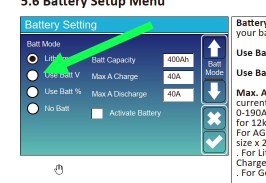

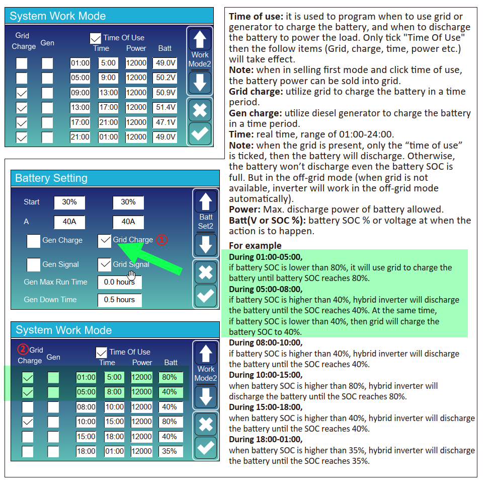

also mach man den oberen Hacken in der Time of Use Tabelle raus, dann will der Deye schon mal nicht mehr entladen, dann lass die Sonne ran, Du kannst auch Battfirst anklicken.
Wenn der W31 Fehler kommt und die Kommunikation zur Batterie fehlerhaft ist muss Du evtl. in den Batterie einstellungen auf spannungsgeführt temporär einstellen

Mist es nicht eigentlich möglich , den Akku aus dem Netz zwangszuladen?

in dem Moment , wo ich den Akku zuschalte , egal ob Volt oder % geht der wechselrichter auf Störung . Egal bei welcher Einstellung . Ich habe die Einstellungen mal abfotografiert.
