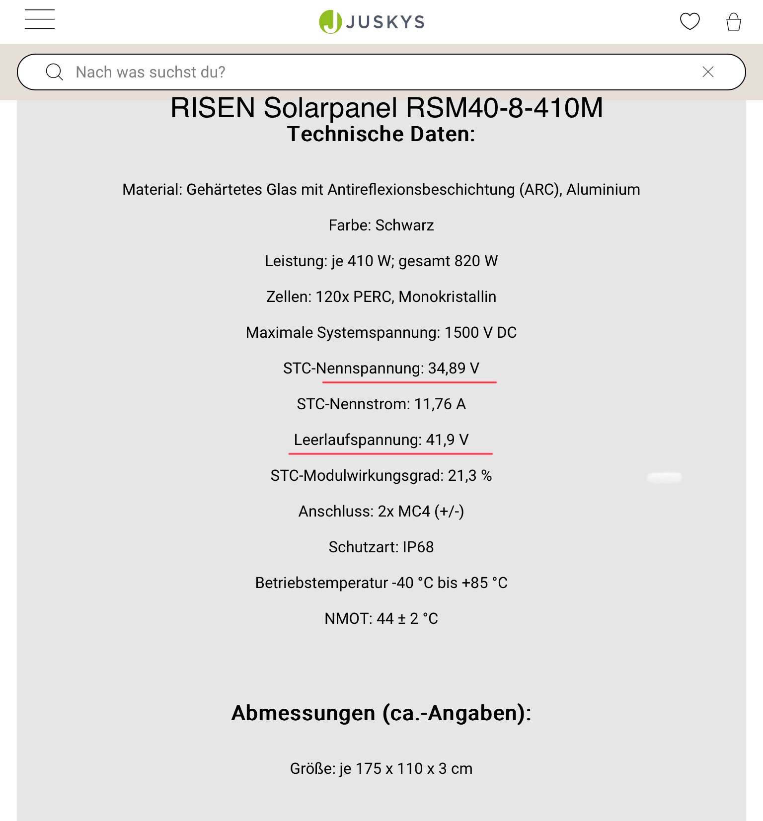

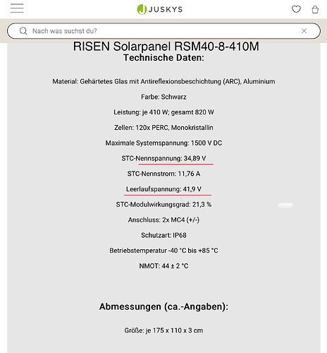

Die wichtigsten Daten der Solarpanel als Foto:
Sieht erstmal alles stimmig aus. Schau doch mal über opendtu oder ahoydtu, was der HM-800 so treibt, also auf welchem Eingang du welche Leistung siehst und welchen Wirkungsgrad. Und check auch den HM-800, dass der nicht irgendwie begrenzt wurde. Ich vermute, den hast du gebraucht gekauft, weil neu gibts die ja eigentlich nicht mehr.
Die Begrenzung steht auf 100% und sollte damit abgeschaltet sein. 100% bedeutet ja, volle 800 W Wirkleistung am Ausgang sind theoretisch möglich.

Bitte bedenken, das der Hoymiles die Leistung je Eingang auf 400 W begrenzt. Egal ob an einem nur 300 ankommt und der andere 500 geben könnte. Aber das scheint hier, denke ich, nicht das Problem zu sein.
