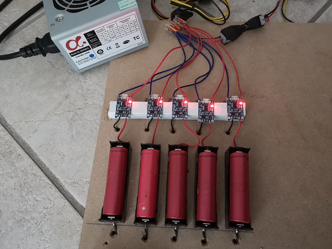

Taugen die Platinen ZB2L3 und TP4056 zum Akku´s testen?
Ich habe in diversen YT Videos diese beiden Komponenten zum Laden/Entladen/Kapazitätstest gesehen und mir mal je 15 Stück bestellt. Taugen die Platinen was oder gibt es da qualitativ Unterschiede?
Gibt es Verbesserungsvorschläge was die verdrahtung angeht? Als Netzteil nehme ich ein umgebautes PC Netzteil.

damit lade und entlade ich alle meine Zellen.
Spannung beziehen die Platinen über 2 alte PC-Netzteile. Habe immer 4 Stck. an einem 5V Strang angeschlossen.
Du musst nur aufpassen, dass die Zellen richtig herum eingelegt werden, sonst rauchen die TP4056 sofort ab. (oder eine Sperrdiode am Plus und Minus)
Aber bei dem Preis habe ich darauf verzichtet. :smiley:
Du kannst bis 1 Ampere laden und entladen.

Eine Diode in die + Leitung löten ? was nimmt man da für eine? 5V 5A ?
schaue einmal nach Schottky-Diode .

die kannst Du doch selber verdrahten.
Ich habe meine auf ein Stück Restholz gesteckt, ein paar Löcher gebohrt, ein bischen Kabelkanal und Heisskleber, fertig. :roll:

Die zunächst rudimentär wirkende Lösung von Zorrex ist aber möglicherweise alltagstauglicher. Die einzelnen Zellen sind durch die Zwischenräume leichter einzusetzen / zu entnehmen. Außerdem ist ein einzelner TP4056 besser zu ersetzen, was nötig ist, sobald man eine Zelle verpolt einsteckt. Diesbezüglich hab ich mir vorgenommen, nicht zu verpolen... hat keine 24 Std geklappt :roll:
2 Tage später dann das 2. mal. Ist immer eine sehr umständliche Arbeit bei meiner Lösung. Zorrex dürfte da deutlich schneller fertig sein.

ja, ja, wenn ich einige Male "gepennt" und Zellen falsch eingelegt habe, muss ich die TP´s auch erst wieder tauschen. :smiley:
Ich habe 4 solcher Blöcke und es reicht für meine Zwecke.
Ich hatte erst vor, mir welche aus Plexiglas zu fräsen, dafür war mir der Aufwand dann doch zu groß.
Und Dioden und Sicherungen, wer braucht schon so etwas. :ugeek:

ein uraltes PC-Netzteil, 650 Watt...lag jahrelang unbenutzt im "das kann man vielleicht nochmal brauchen-Regal" :lol:
Kann 30A auf 5V... demnach 6A Reserve :wink:
Habe das ähnlich wie Uwe gebastelt und bin begeistert, 24 Zellen auf einmal laden zu können. Jetzt mach ich mir plötzlich wieder Sorgen, wo ich Nachschub herbekomme :roll: Um die Zellen rauszubekommen, hebel ich kurz am Pluspol mit nem flachen Schraubendreher. Nicht perfekt aber gut machbar. Die TP4056 sind jedenfalls wärmstens zu empfehlen!
Das musst du nur die erste Zeit machen. Wenn die Federn mit der Zeit etwas entspannter sind, und du die die Zellen nicht bis hinten hin rein drückst, geht das ohne Hilfsmittel und sehr schnell. Leider sind meine derzeit auch außer Betrieb wg Nachschubmangel :cry:
