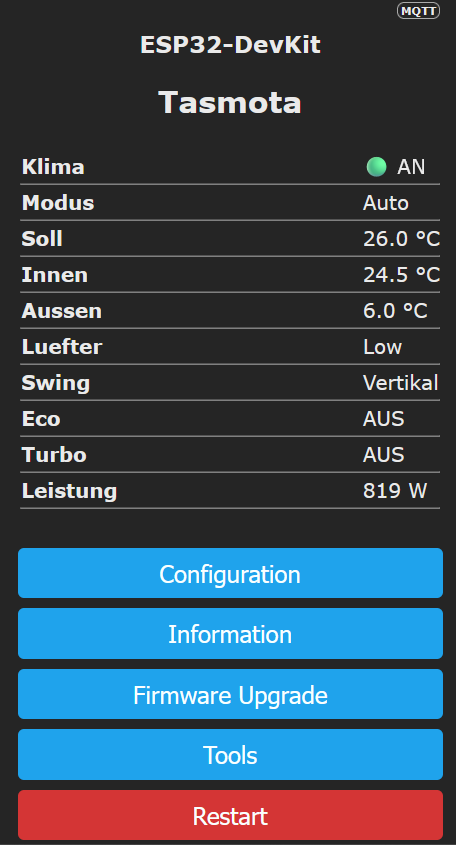

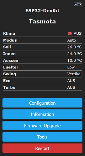

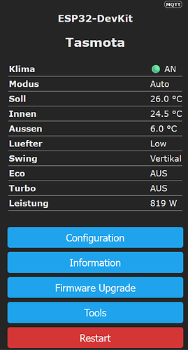

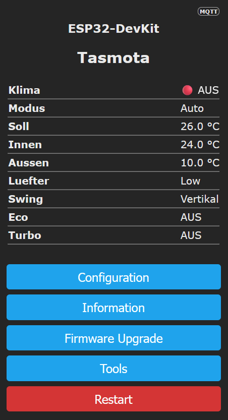

Ich habe mir eine "Kältebringer® R290 Split Klimaanlage" einbauen lassen :grinning_face:. Für die Steuerung der Anlage wollte ich aber nicht die China Cloud nutzen :face_with_raised_eyebrow: und für die direkte Steuerung habe ich nur die Varianten mit der IR Diode (Tasmota) oder via ESPHome gefunden :face_with_monocle: oder Phyton basierte Varianten.
Ich nutze aber für meine Anlagensteuerung den IoBroker und viele ESP32 mit Tasmota. Ja, es gibt da Möglichkeiten den ESPHome mit IoBroker zu verbinden, aber ich dachte ich setzt mich mal ein Stündchen hin und versuche es mal selber :grinning_face:. Ok, war dann doch etwas mehr als 1 Wochenende gewurden :innocent:
Also habe ich ein kleines :innocent: Berry Skript für den ESP32 geschrieben.
Damit kann ich:
  • Midea-Protokoll (Kältebringer Split-Klimaanlage) lokal steuern (damit theoretisch auch alle anderen Klimaanlage die das verwenden)
  • Verbunden über UART direkt an der Inneneinheit (USB-Buchse)
  • Alle Funktionen: Power, Temp, Modus, Swing, Eco, Turbo, Lüfter
  • MQTT + Web-Interface + Home Assistant ready
  • Zusätzliche Info's wie: Strommesser + Raumtemperatur (da passen die Werte, aber ich weiß noch nicht wirklich, ob das die Werte überhaupt sind)
Ich habe mich da an den Protokollen vom Midea AC, die im Netz rumgeistern, inspirieren lassen!
Getestet mit: Tasmota 15.3.0 + Kältebringer Split AC
Hier der Link zum GitHub Repos: Tasmota_Midea_AC_MQTT_Web
und noch zwei Bildchen:
Ich hatte auch schon drin, das ich die Klima per Weboberfläche ansteuern kann, habs dann aber erstmal wieder rausgenommen. Falls das benötigt wird, kann man das auch wieder einbauen.
Freue mich über Feedback und Verbesserungsvorschläge! :blush:
