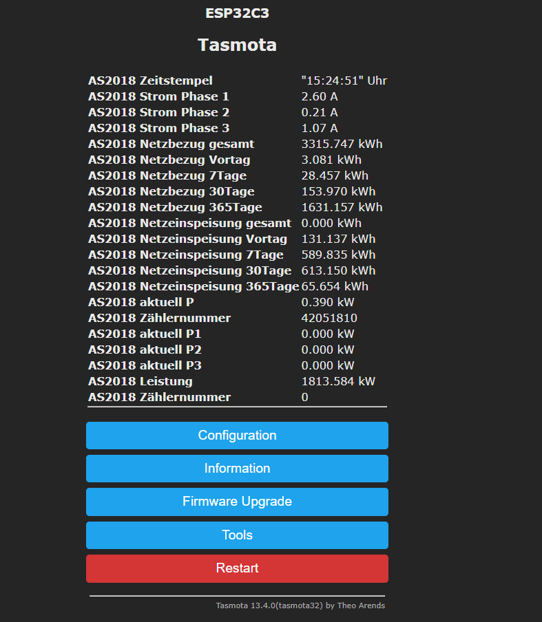

Ich bin relativ neu und habe mir ein BKW mit 2KWP geholt und einen Hitchi V2 zum auslesen meines Stromzählers.
Mein Problem beim Hitchi ist, ich bekomme keine vernünftigen werte.
Ich habe zu meinem Zähler leider kein Script auf der Webseite gefunden und musste mir deswegen eins aus anderen Forums zusammensuchen.
Habt ihr eine Idee was ich machen kann, damit die Werte passen?
hier ein script welches ich verwände:

scnt=0
res=0
B
=>sensor53 r
F
; count 100ms
scnt+=1
switch scnt
;300ms after start: set sml driver to 300 baud and send /?! as HEX to trigger the Meter
case 3
res=sml(1 0 300)
res=sml(1 1 "2F3F210D0A")
;1700ms later: Ack and ask for switching to 9600 baud
case 20
res=sml(1 1 "063035300D0A")
;300ms later: switch sml driver to 9600 baud
case 23
res=sml(1 0 9600)
;6000ms after start: Restart sequence
case 60
scnt=0
ends
M 1
+1,3,o,0,9600,AS2018,1
1,0.9.1(@#),Zeitstempel,Uhr,timestamp,1
1,31.7.0(@1,Strom Phase 1,A,Current_L1,2
1,51.7.0(@1,Strom Phase 2,A,Current_L2,2
1,71.7.0(@1,Strom Phase 3,A,Current_L3,2
1,1.8.0(@1,Netzbezug gesamt,kWh,Netzbezug_gesamt,3
1,1.8.0*96(@1,Netzbezug Vortag,kWh,Netzbezug_1d,3
1,1.8.0*97(@1,Netzbezug 7Tage,kWh,Netzbezug_7d,3
1,1.8.0*98(@1,Netzbezug 30Tage,kWh,Netzbezug_30d,3
1,1.8.0*99(@1,Netzbezug 365Tage,kWh,Netzbezug_365d,3
1,2.8.0(@1,Netzeinspeisung gesamt,kWh,Netzeinspeisung_gesamt,3
1,2.8.0*96(@1,Netzeinspeisung Vortag,kWh,Netzeinspeisung_Vortag,3
1,2.8.0*97(@1,Netzeinspeisung 7Tage,kWh,Netzeinspeisung_7d,3
1,2.8.0*98(@1,Netzeinspeisung 30Tage,kWh,Netzeinspeisung_30d,3
1,2.8.0*99(@1,Netzeinspeisung 365Tage,kWh,Netzeinspeisung_365d,3
1,16.7.0(@1,aktuell P,kW,aktuell_P,3
1,96.1.0(@1,Zählernummer,,Meter_number,0
Leider bin ich relativ neu in dem Thema und habe wenig ahnung vom Script schreiben und verstehe nicht wirklich was ich da ändern muss.

AS2018M-5B-117-HDMS-00 ist mein zähler
Ich habe ihm mal mein Problem geschrieben, ich hoffe auf Antwort und werde hier berichten ob es ein Erfolg war :slight_smile:
