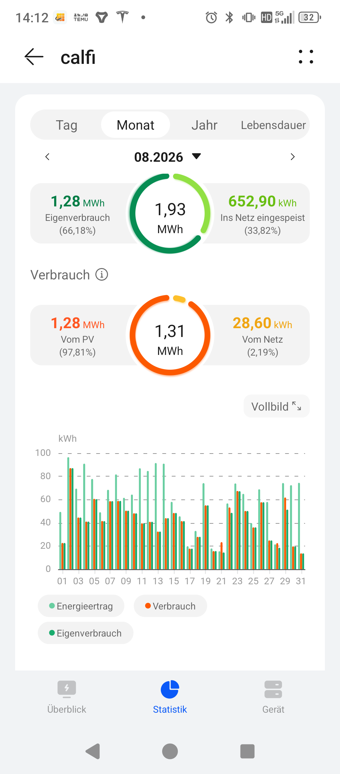

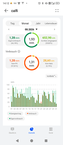

Die Installation meines Speichers hatte absolut nichts mit der PV Installation zu tun.
Aktuell 48 Kwh, aber demnächst 96..
Da ziehe ich das Geld über die zeitliche Verschiebung der Einspeisung, und wohl etwas Arbitrage.

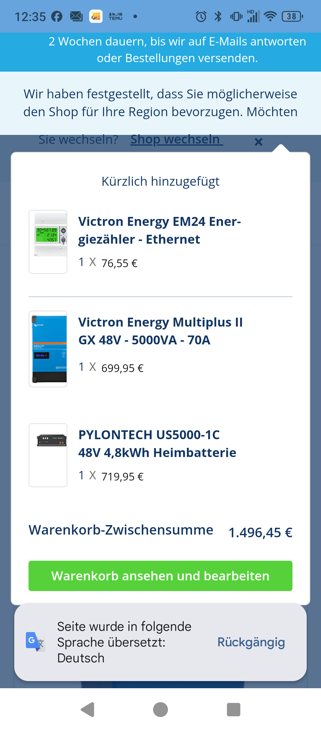

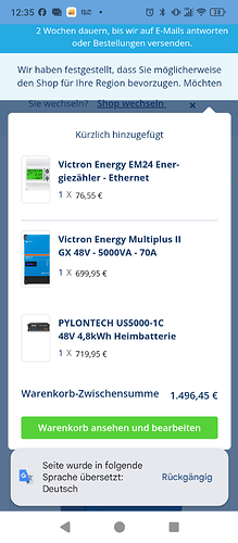

Eine Batterie braucht übicherweise einen Wechselrichter. Da die günstigste weil häufig verkaufte Variante ein PV-Wechselrichter ist, denke ich, kann man auch paar Panels anschließen?
Hier eine Kurze Einkaufsliste für ein AC ESS für den genannten Einsatzweck. Das System rechnet sich im genannten Tarif nach 4-7 Jahren.. je nach Zeitpunkt der Lasten. Eine Stromrechnung von 1800,-pa lässt sich so auf 1000,- PA reduzieren.
Mit max. 2,5kW? Der Haushalt darf dann aber keine grossen Verbraucher haben
Da geht erstens mehr, und zweitens ist das ein Beispiel. Drittens können zwei dieser wechselrichter mit anderen Packs das hier
